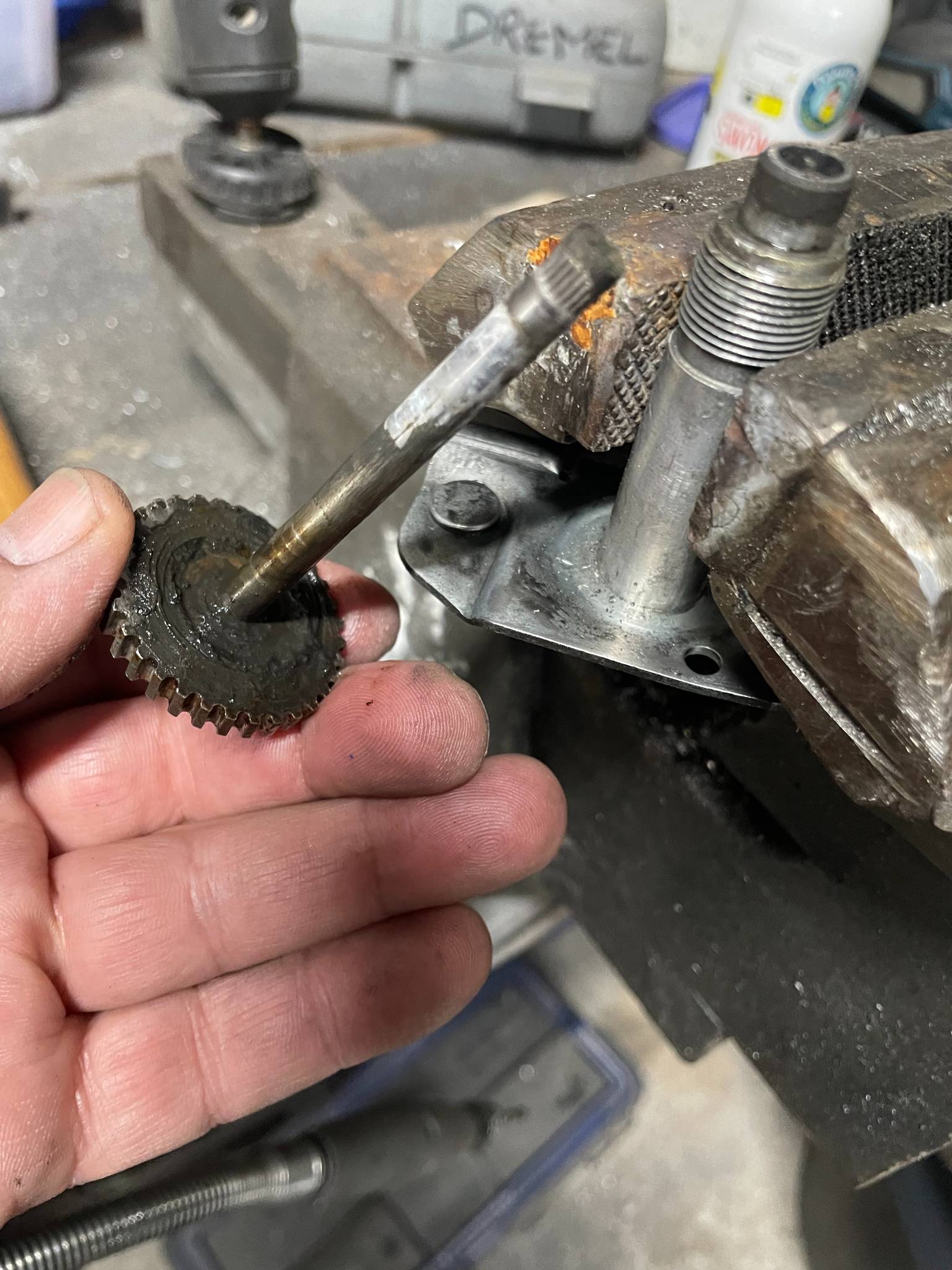

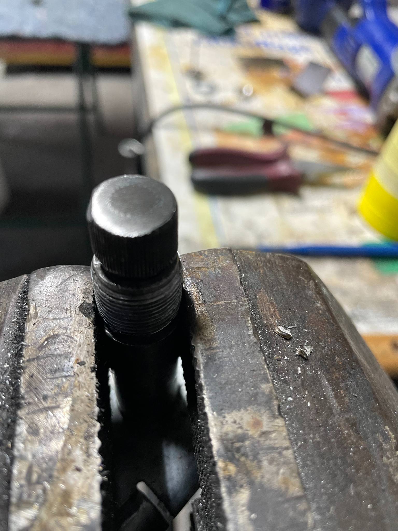

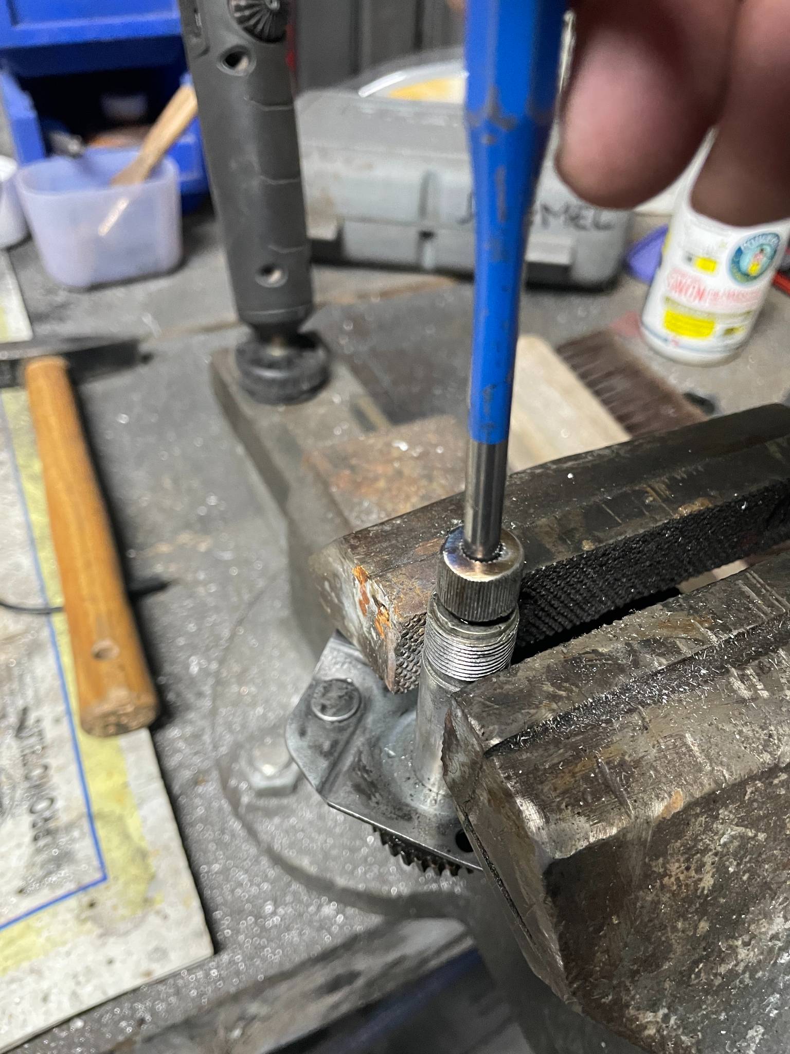

Re: Présentation
Bonsoir,
Cet après midi dans l'attente de la livraison de mes whell box, je me suis dit que j'allais essayer de démonter les anciennes complètement bloquées. Vu quelles ne risquait plus rien. Quelques petites photos pour voir comment je m'y suis pris, et si çà peut aider quelqu'un c'est encore mieux.
Dans un premier temps meuler un peu le dessus.
Ensuite chauffer la partie alu pour la faire dilater.
Puis chasser l'axe avec un chasse goupille.
Et enfin sortir l'axe.
Tout cela c'est très bien passé, et après un minutieux nettoyage de l'axe (qui était bien rouillé), et du corps, les whell box refonctionnent parfaitement. Si j'avais su, j'aurai pas commandé les 2 autres, mais tant pis, elles seront neuves.
A +.

AMMG
- Messages : 2101
- Type : Midget
Re: Présentation
"de goupille pin "
Il n' y a pas de goupille, sur votrephoto après meulage, On voit bien les cannelures d' emmanchement de l' embout d' entrainement des balais d'essuie-glaces.
