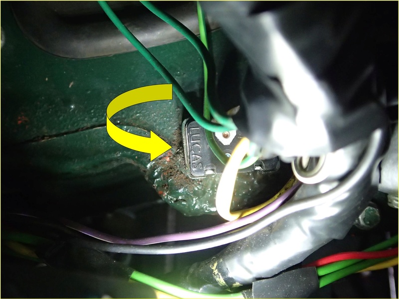

J'ai donc recherché péniblement, la tête en bas les pieds en haut... cette fameuse centrale clignotante que je vous propose en image... est-ce bien cela ?
De plus c'est fixé par une patte vissée invisible.. faute de doigts d' fée pour l'atteindre avec un tournevis... la suite ... sera... beurk..

j'ai l'impression que c'est plutôt le régulateur de tension (10v) pour les jauges (jauge a essence en particulier) ...
Su ma B, la centrale clignotante est à coté du moteur d'essuie-glaces
J'avais mis quelques photos ici :
viewtopic.php?f=17&t=27077

gillesmgb a écrit :Bonjour,
Ben c'est pas loin .. c'est Juste derrière.. j'ai en magasin cette photo .. ce serait celui-là le régulateur de tension à ce que j'ai compris...
Arv'

Comme dit Gillesmgb, ce doit être le stabilisateur de tensions.

Arvella a écrit :...
Arv'
Je pense que ce qui est au bout de la flèche jaune est la centrale clignotante ...

MG O1->B69 a écrit : Comme dit Gillesmgb, ce doit être le stabilisateur de tensions.
Ah !
Donc j'aurais deux régulateurs de tension... ça fait beaucoup, non ? Bon disons que ce LUCAS là en plastoche-bakélite c'est la centrale... m'en faut une neuve... je prends quoi ? ... un truc facile à trouver dans les 2 heures dans une grande ville... comme Rouen...
Merci pour "tous les schémas élec" ... je vais mettre ça sur papier.
La voiture est/serait de 1973 (MK3) .. plus bien sûr de rien..
Arv'
