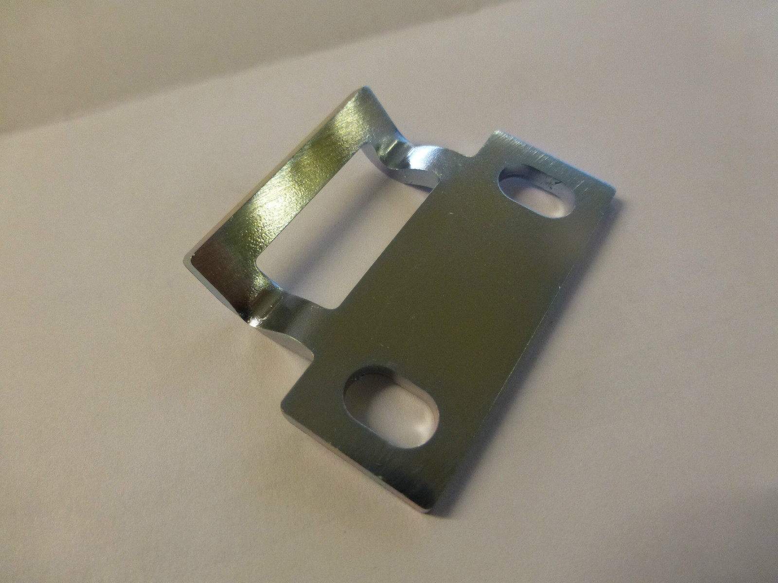

Tout d'abord, je n'ai pas réussi à fixer les pattes latérales ... S'agit-il bien de celles-ci ? Comment les fixe-t-on et dans quel sens ?

Je joins quelques photos du toit et des fixations latérales. Si vous pouvez sur cette base me confirmer qu'il s'agit du bon modèle de hardtop ou pas, ce serait super ... Et si en plus, vous avez un tutoriel pour le montage (OK, là j'abuse mais qui n'ose rien n'a rien ;-))

Pour le sens des ferrures latérales , cela dépend de ce qui est "à poste" sur le hardtop et sur la caisse...

Bonsoir à tous, je rentre d'un we en chambre d'hote au pays d"othe, comme c'est bizarre. Je decouvre ma voiture , c'est a photo que a mis saby. En regardant les liens que a mis jmau, je decouvre que le hardtop peut être monté en conservant le cadre de la capote. Moi quand je monte le hardtop blanc de la photo, je demonte la capote et je monte les pates que persoonsa montre en photo en les fixant sur les inserts taraudés du cadre de la capote. Je me pose la question, maintenant, si c'est le bon montage.

J'ai moi-même tenté le montage du hardtop tout en laissant la capote en place. Cela ne devrait pas poser problème, c'est juste un peu plus difficile de fixer les attaches latérales (accès gêné par l'armature).
Par contre, as-tu des fixations à l'arrière du hardtop ? Sur l'illustration je vois qu'il est possible d'en fixer mais mon hardtop ne les a pas ... Peut-être la cause de mes problèmes d'ajustement à la carrosserie ?

On peut tout à fait laisser la capote en place en montant le hardtop. Je l'ai fait plusieurs fois, mais il est plus pratique de la démonter car ça augmente l'habitabilité de la voiture.
Avez vous les "larmes" chromées à l'arrière du tonneau ?
C'est quoi, les accroches pour le plat metallique qui se trouve dans la toile de capote?

Non, les crochets en forme de larme dans lesquels le fer plat s'engage...
L'arrière du hardtop doit posséder des accroches qui viennent se prendre dessus...

Voici à quoi ça ressemble
La référence est AHH7199
http://www.ebay.co.uk/itm/MGB-WORKS-HAR ... 35d790e80e

C'est ce que j'appelais "fixations à l'arrière du hardtop" ...
non sherlock, je n'ai pas ces accroches sur le hardtop. j'ai roulé deux hivers avec un montage sans accroches. Il faut dire que je n’atteins pas des vitesses folles en ancienne

Et bien rajoute les, ton hardtop tiendra mieux. J'en ai déjà vu un s'envoler, il est vrai que c'était sur piste, j'ai eu du mal à l'éviter.
