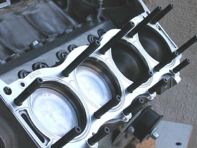

Je reviens vers vous sur mon problème de v8. Si le problème électrique cité en début de sujet n'est plus trop d'actualité (v8 actuellement complétement démonté), j'ai toujours quelques soucis.
Si le diagnostic a été fait avant démontage (siège (ou guide) de soupape décolé de la culasse), le démontage a mis en avant d'autres curiosités (pistons trés fatigués, bielles retaillées à leurs parties basses...).
Bref, j'ai cassé la tirelire en pièces mais maintenant il me faut faire rectifier culasses et bloc.

La société qui pourrait me faire ces travaux refuse de faire quoi que ce soit sans le côtes rectifications.
Je cherche donc une doc technique avec les côtes réctifications bloc et culasse.
Merci pour votre aide.

à ma connaissance il n'y a pas de cotes précise pour la rectification des plans de joint des culasses et du bloc rover, je viens de lire, 3 ou 4 thou, pour supprimer les traces des bossages des joints de culasse en métal.
il faut sûrement enlever le moins possible de métal, cela pourrait entrainer des problèmes au jointement de la tubulure d'admission

Merci Dupon,
Mais pourtant on trouve chez Limora et Moss des pistons avec des dimensions "en dépassement" (+0,0020" ou +0,0040").
Dans ce cas, si on veut que le piston passe, il y a bien de la "retaille" à faire.
Du coup, ce sont peut-être les côtes d'origine qu'il me faut auquelles j'ajouterais ce dépassement ?

je ne voudrait pas objecter sur les techniques de préparation de chacun, utiliser des pistons à retailler me semble bien compliqué, le tx de compression des moteurs rover est réalisé par la dimension de la concavité des pistons, il existe des pistons pour obtenir 10.5:1 de compression qui ne nécessite pas de retoucher à la hauteur des plans de joint du bloc.
comme je vous l'ai dit cela peut entraîner des problèmes avec la tubulure d'admission.
votre bloc est certainement en côte de plan de joint d'origine
