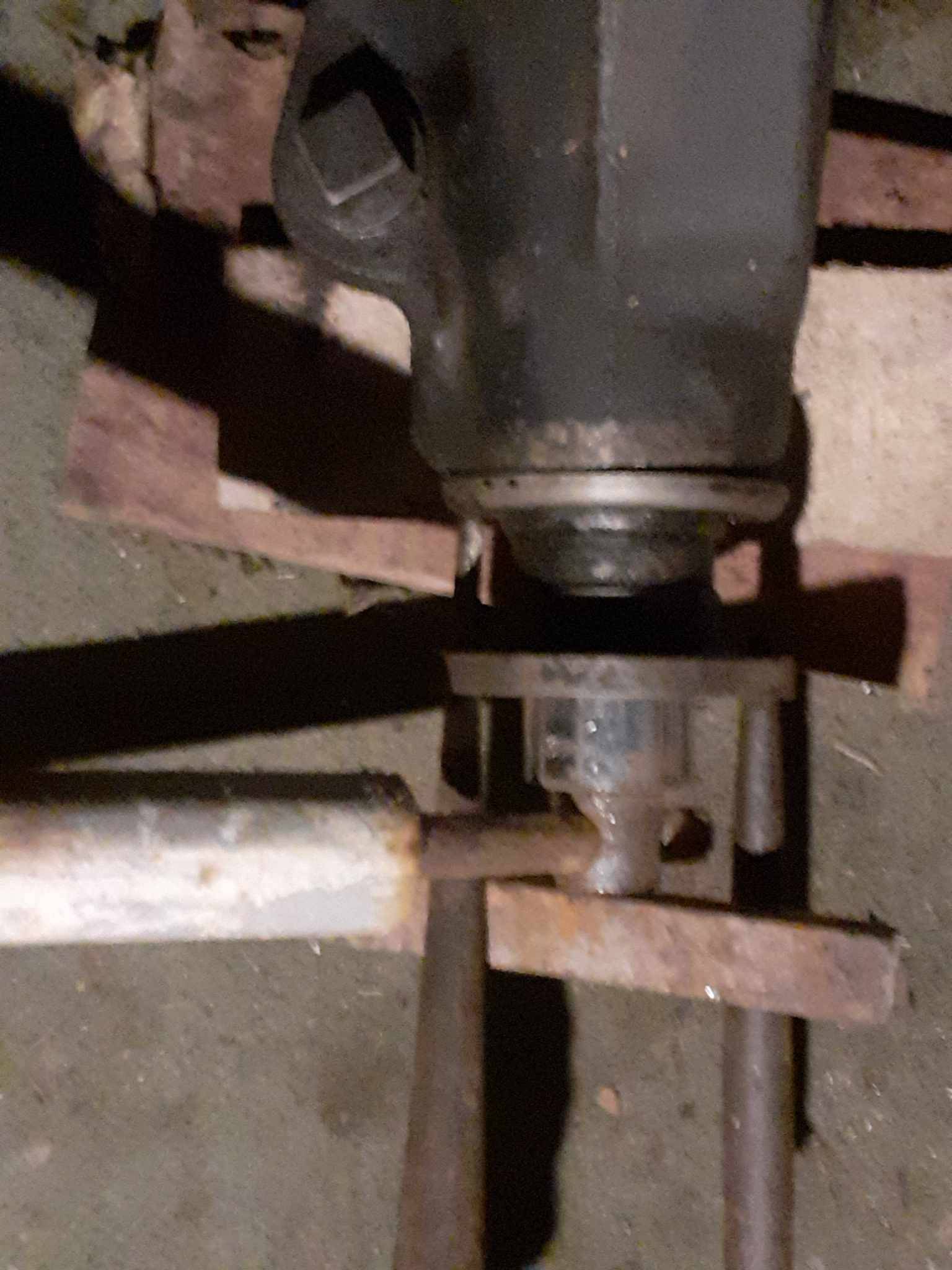

je vous joins la photo , la tige de la clé à douille plie et se tord sous la force , c'est du 20 mm de diametre pourtant !

Cher ami, tu as un problème avec ta clé. J'ai un jeu comme ça, je ne m'en sers que pour des gadouilles ...
Ma clé dynamométrique mesure 80 cm pour le serrage. Lorsque j'applique les 200 nm, je suis au bout et je fais gaffe de ne pas ripper.
" couple de serrage , je ne comprends pas qu'ils soit aussi important ! "
Lorsqu'il est appliqué le couple de serrage est mesuré sur des surfaces propres et lisses, exemptes de retenues parasites imputables à la corrosion. Avec le temps, la corrosion induit ses effets, il faut plus de kg au mètre mkg, pour déjà décoller les composants en fonction aussi de l'écart des températures de l'époque du montage et du démontage.
Pour te rassurer 20mkg ne valent que 20kg appliqué sur un levier de 1 mètre soit 66kg sur 0,33m ...

Merci , meme avec un levier de 1,50 metre et mon poids dessus ça ne vient pas !Orque a écrit : 12 mars 2025, 15:33 Cher ami, tu as un problème avec ta clé. J'ai un jeu comme ça, je ne m'en sers que pour des gadouilles ...
