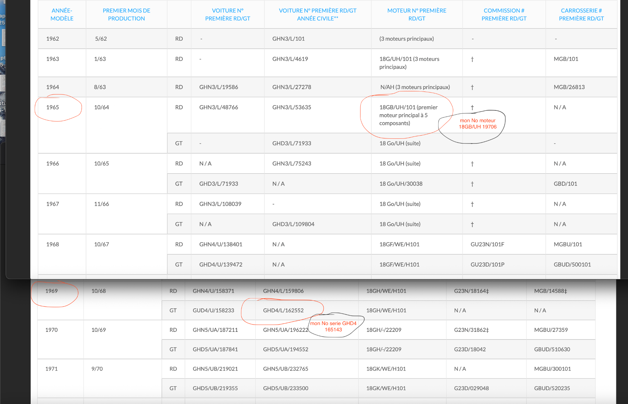

mon nouveau probléme et le choix du faisceau, car j'ai fortement l'impression , dites moi si je trompe , que ma voiture n'a pas son moteur d'origine....
a en croire mes recherches....
Capture d’écran 2025-11-28 à 21.41.56.png (760.85 Kio) Vu 59 fois
J'ai trouvé ca je crois chez Moss, est ce que c'est le bon ? faut il d'autres éléments a commander en plus ?...etc
Merci d'avance pour vos conseils avisés

C'est le bon. Mais est-il complet ?
Tu devrais leur poser la question : différence entre le "main" et le "complete" loom ?
Lequel comprend l'autre + le "rear" + le "dash "?

ah oui , ok je vais essayer de me renseigner...c'est vrai qu'il est marqué "principal ", je ne sais pas ce que ca comprend...
donc compatible ,
