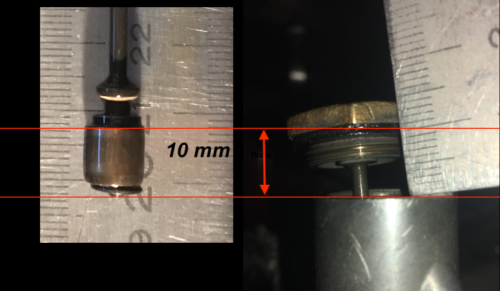

Plus l'huile est épaisse, meilleures (plus riches) sont les accélérations.
Mais il y a une limite... si trop riche, ça va cafouiller...
Question suivante : Le niveau ?
s'il y en a trop, le trop plein va partir rapidement...
S'il n'y en a pas assez, le moteur va être mou...
Pour bien faire , il faut que le piston du "damper" baigne complètement, moteur à l'arrêt.
