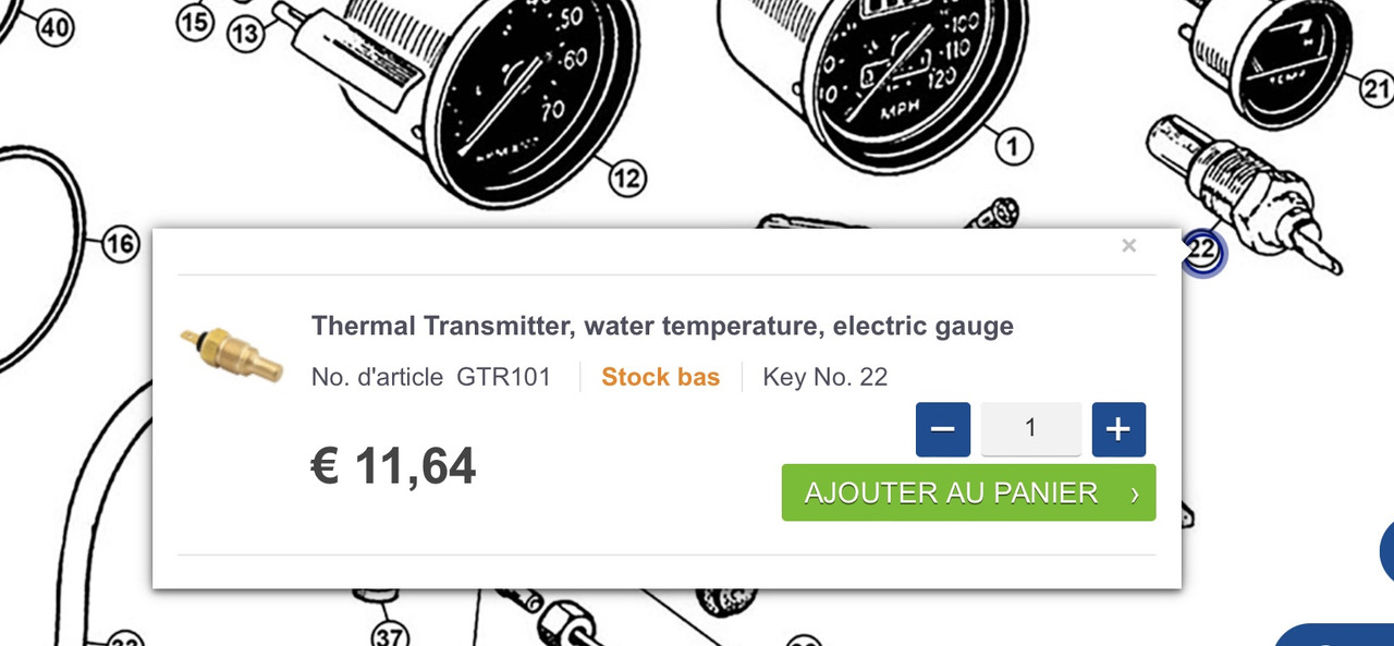

Je n’ai pas testé la sonde de température d’eau car je ne sais pas comment proceder

ensuite si vous avec mis le fil de la jauge de température à la masse et que l'aiguille se déplace, c'est que la jauge est bonne et qu'il faut changer la sonde. (même principe avec la jauge à essence)
enfin je ne suis pas d'accord avec le fait que si le tachometre fonctionne alors l'alimentation des jauges est bonne. il s'agit d'un contacteur double il peut très bien être oxydé d'un côté et pas de l'autre. Avec ces contacts électriques il ne suffit pas de les regarder et de conclure qu'ils vont bien, il faut séparer les contacts, les passer à la paille de fer, mettre un petit coup de bombe anti humidité et replacer.
Perso j'ai un gros doute sur 2 sondes qui tombent en panne ensemble. Mais ça peut arriver.
comme le rappelle Jidé (Jean-David), de Grasse, est il noble, allez savoir, il habite à Grasse, vous mettez le fil qui est connecté sur la sonde de température d’eau à la masse, avec le contact, si l’aiguille de la jauge monte au maximum, la jauge fonctionne. il est possible que les pannes proviennent des émetteurs.
