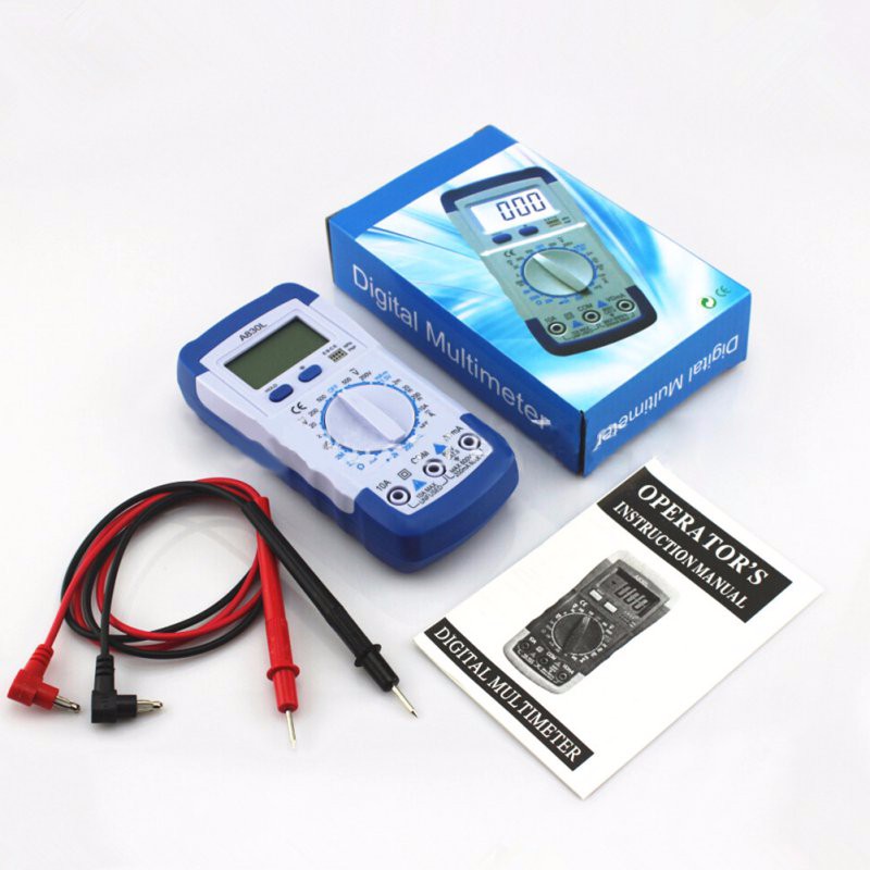

Etant électriquement prudent donc tendance perfectionniste je ne me satisferais pas d'un voyant qui s'éteint seulement au delà de 2500 tours car en principe, il doit être quasiment éteint au ralenti et tout à fait éteint lorsque tu accélères à peine.
Puis je te conseiller d'acheter (5€ !) un petit multimètre de ce genre http://fr.aliexpress.com/item/Hot-Digit ... e5c547a7cc ? Il intègre un buzzer pour tester la continuité.
Avec ce magnifique appareil (dont tu trouveras forcément l'usage un jour avec une MGB) , tu pourras vérifier la tension aux bornes de la batterie à l'arrêt, au ralenti puis en accélérant.
Moteur à l'arrêt : 12,3 à 12,6 V
Moteur au ralenti : valeur peu significative - de 12,3 V à 14 V selon que l'alternateur aura bien voulu commencer à charger ou non.
Moteur en marche à 1200 - 1500 tours : 13.5 à 14V.

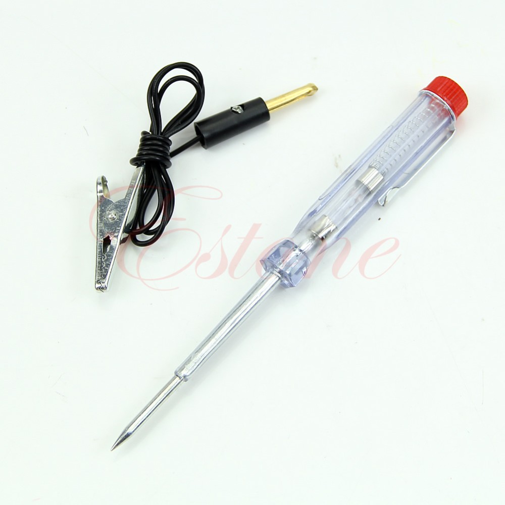

Et puisque tu fais une folie, alors tu peux craquer aussi pour ce super tournevis testeur 12v à 0.81 € qui est super utile !
http://fr.aliexpress.com/item/A96-New-D ... eb40423ac1
