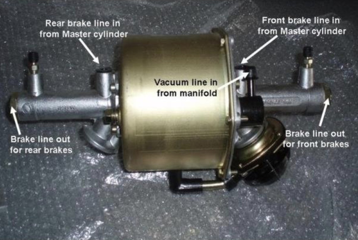

J'ai moi aussi une gt de 1970 et mon mécano cherche la pièce que vous avez inséré en photo le 03 09 2016. Pourriez vous m'indiquer les références de cette pièce et chez qui la trouver ?
Merci d'avance, bien cordialement
Bonsoir SABY,
Re: amélioration freinage MGB 1970 usa
ce servo frein là, je vais essayer de trouver d’où ça vient :-)
ça vient de là
https://www.s-v-c.co.uk/products/dualse ... servo#pic4
ça vient de là

Merci beaucoup SABY, ça pique un peu mais s'il n'y a que ça... actuellement ça ne freine que sur l'avant. Aucune usure sur les garnitures arrières...c'est pas rassurant.
Bon week-end à tous
Bon week-end à tous
actuellement
il existe deux montages de servo frein, celui pour le simple circuit de freinage, c’est un montage adaptable, et celui d’origine pour les doubles circuit de freinage, le servo frein est monté sur le pédalier.
un servo frein n’améliore pas le freinage, juste il asservi la pression sur la pedale.
