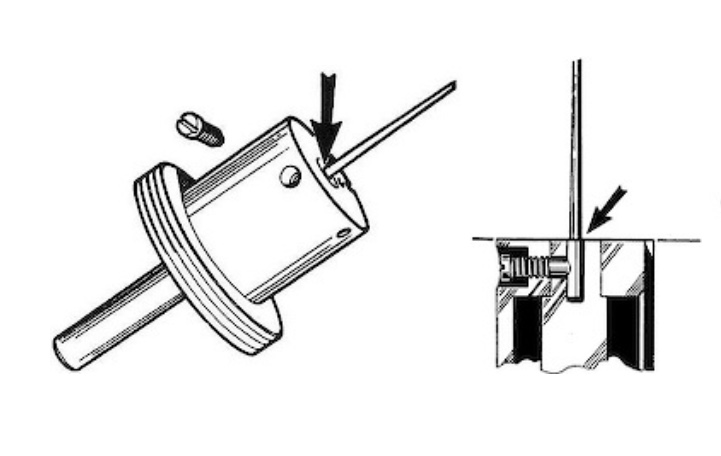

Je viens de voir ce sujet.
J'apporte une précision sur la position de l'aiguille sur le piston.
Voici le schéma.
Voici le schéma.
