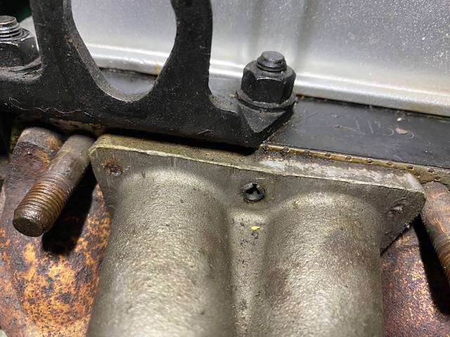

Salut à tous,
En ce moment, je suis en panne . récepteur d'embrayage HS et également restauration complète de carburation suite à mes problèmes de consommation excessive. j'attends donc les pièces et en attendant je voulais mettre un coup de propre sur mon collecteur d'échappement. J'ai du mal à le décoller.
Sur la photos à quoi correspond les pions sur le collecteurd'admission? Centrage ? Et surtout comment les enlever?
Messages : 21162
Re: une MIDGET sous les tropiques
Centrage
certainement, c’est une goupille mecanindus qui assure le centrage de la tubulure d’admission. pour sortir la tubulure il faut tirer dessus avec de tout petit mouvement alternatif verticaux et en arrosant de dégripant. les goupilles, il devrait y en avoir au moins deux, sortiront soit de la tubulure soit de la culasse.

Oui c’est ce que j’y suis en train de faire . Merci Saby
maintenant ça bouge mais ce n’est pas gagné encore . En revanche je suis bon pour commander un joint . Avec le coup de spatule !! Aïe

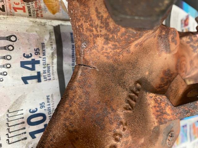

L'ensemble est démonté.
En revanche,il y a t-il une astuce pour éliminer la calamine à l'intérieur du collecteur d'échappement ? L'extérieur sera sablé avant un coup de bombe HT .
Il est également déchiré donc à souder.
Souder de la fonte....Un défi en soit....

ttersu a écrit : 07 janv. 2023, 13:03 Souder de la fonte....Un défi en soit....
Apparemment pas simple.
Le petit coup de propre va se transformer en galère
Il y a des solutions, mais pas facile effectivement. La fonte est comme le verre, elle redoute les échauffements localisés avec donc grosse mise en contrainte. Je suis certain qu'en faisant des recherche sur la toile tu trouveras une solution.
Peut-être même que certains membres émérites du forum (Saby, JMAU, Yvres, TheLastMohican...) ont des astuces

ttersu a écrit : 07 janv. 2023, 14:43 Je suis certain qu'en faisant des recherche sur la toile tu trouveras une solution.
La meilleure solution est de trouver quelqu’un de compétent .
On y verra plus clair après sablage sinon je remonte comme ça
AMMG
Messages : 2101
Message par AMMG »
Point de chainette et agraffage pour rattraper cette fissure dans la fonte:
https://www.lva-moto.fr/forum/topic-270 ... age-1.html
http://www.tacquet-soudure.fr/metier/re ... -agrafage/
Messages : 21162
le point essentiel est que avant la soudure il faut chauffer la pièce, entre 400 et 600°, ensuite toute les techniques de soudure sont bonne, après la soudure il faut laisser refroidir la pièce très lentement.

Là où se trouve la fissure, c'est de la fonte.
Le brazage à la baguette laiton peut réparer, après décapage parfait.
Sinon, en effet, il faut chauffer progressivement tout le bloc et ensuite souder en MMA à la baguette fonte. Le TIG fonctionne aussi, j'avais rechargé le coude fonte du circuit de refroidissement de cette manière.

Francky a écrit : 10 janv. 2023, 10:40 Là où se trouve la fissure, c'est de la fonte.
OK merci pour l’info. C'est ce que j'ai lu un peu partout dernièrement.
Je vais confier ça à un pro car je he maîtrise pas la soudure
