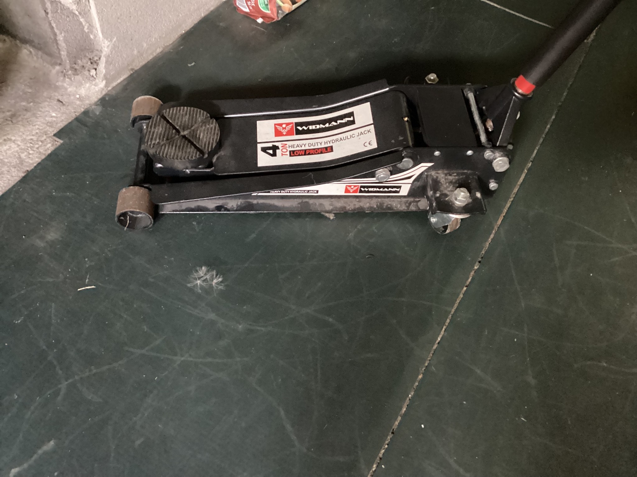

Voilà le mien extra plat ,il monte à 40cm…119€ sur Lebon…
