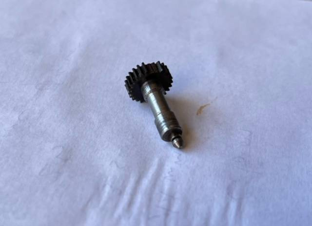

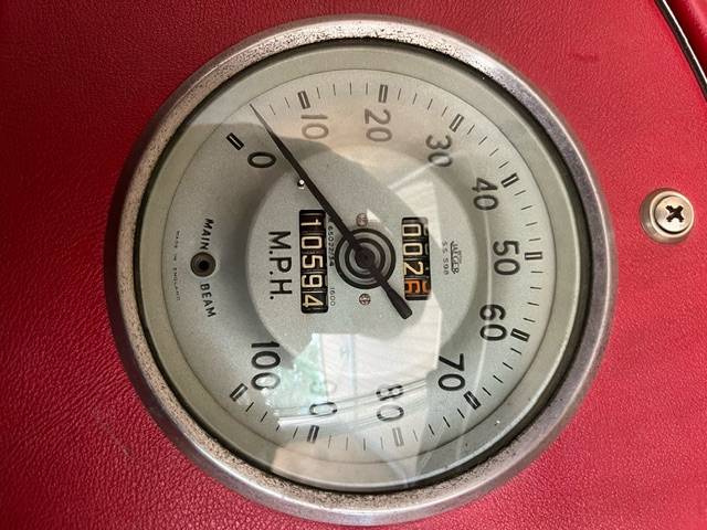

Bonjour à tous.
Sur ma MGTD de 1953, le totalisateur de miles et le totalisateur avec remise à zéro n'ont jamais fonctionné, depuis son achat déjà lointain.
J'ai donc démonté le compteur Jaeger SS 598, et j'ai vite identifié la cause de la panne : les pignons d'entrainement des deux totalisateurs ont perdu des dents. Ils sont en Céloron, montés sur un axe en acier de 5 mm, et la vraie cause de la panne, en dehors de la dégradation de leur matériau, est le blocage des axes par les vieilles huiles.
Il s'agit maintenant de les remplacer, d'où mon appel à vous tous, experts es MGT.
Peut-on trouver ces pièces en stock chez un fournisseur ?
Peut-on les faire refaire, et si oui où ?
Je vous joins quelques photos.
D'avance merci pour vos informations,
Jean-Louis

En trouver des neuves , je ne sais pas .Autre solution , en faire en imprimante 3D .
C'est ce que je ferais .

bernard47 a écrit : 19 juil. 2024, 10:43 En trouver des neuves , je ne sais pas .Autre solution , en faire en imprimante 3D .
C’est ce que j’ai fait sur ma B, c’est une denture hélicoïdale, mais ça doit certainement passer avec une droite vu le faible angle d’hélice.
A l’époque j’avais imprimé basiquement en PLA en me disant que la version 2 serait en PETG... mais ça tient toujours après bien plus de 15000 bornes ...
