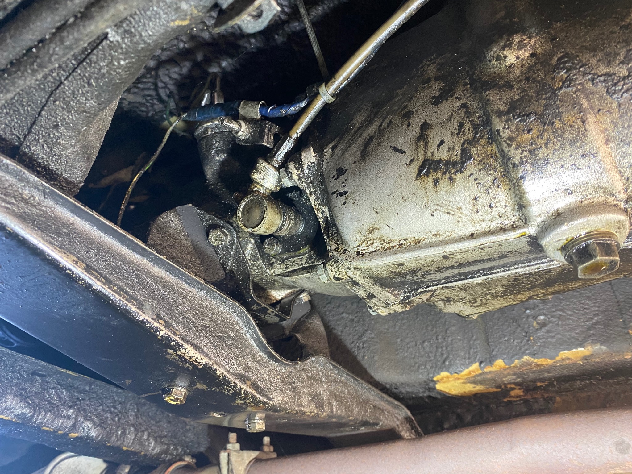

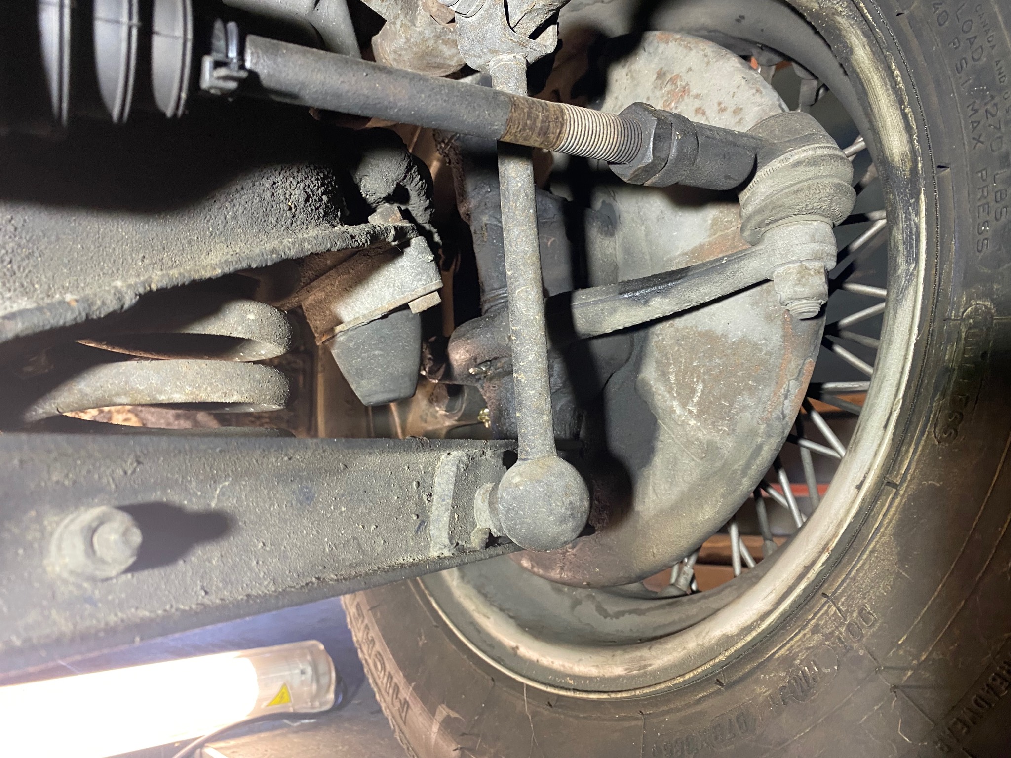

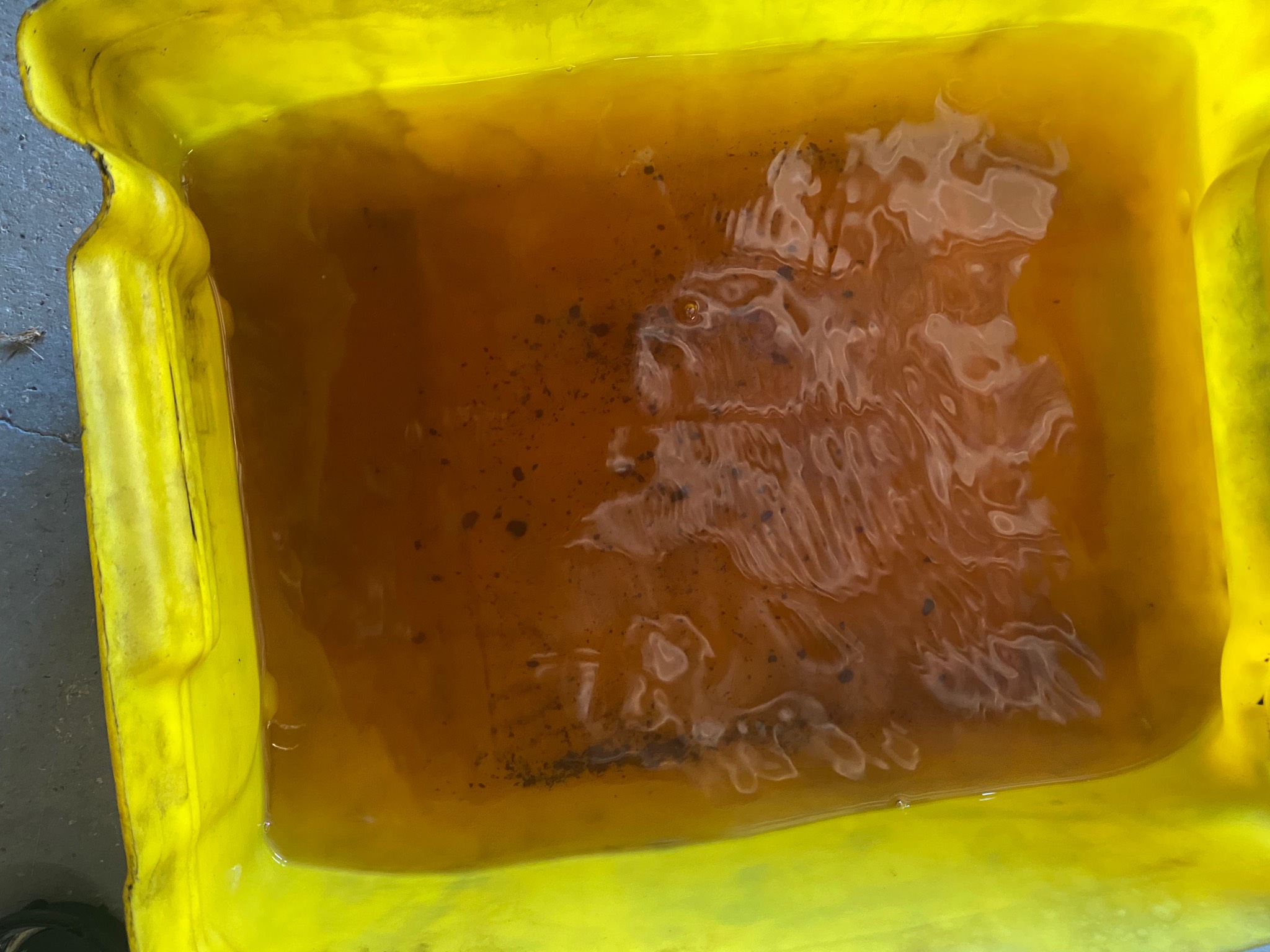

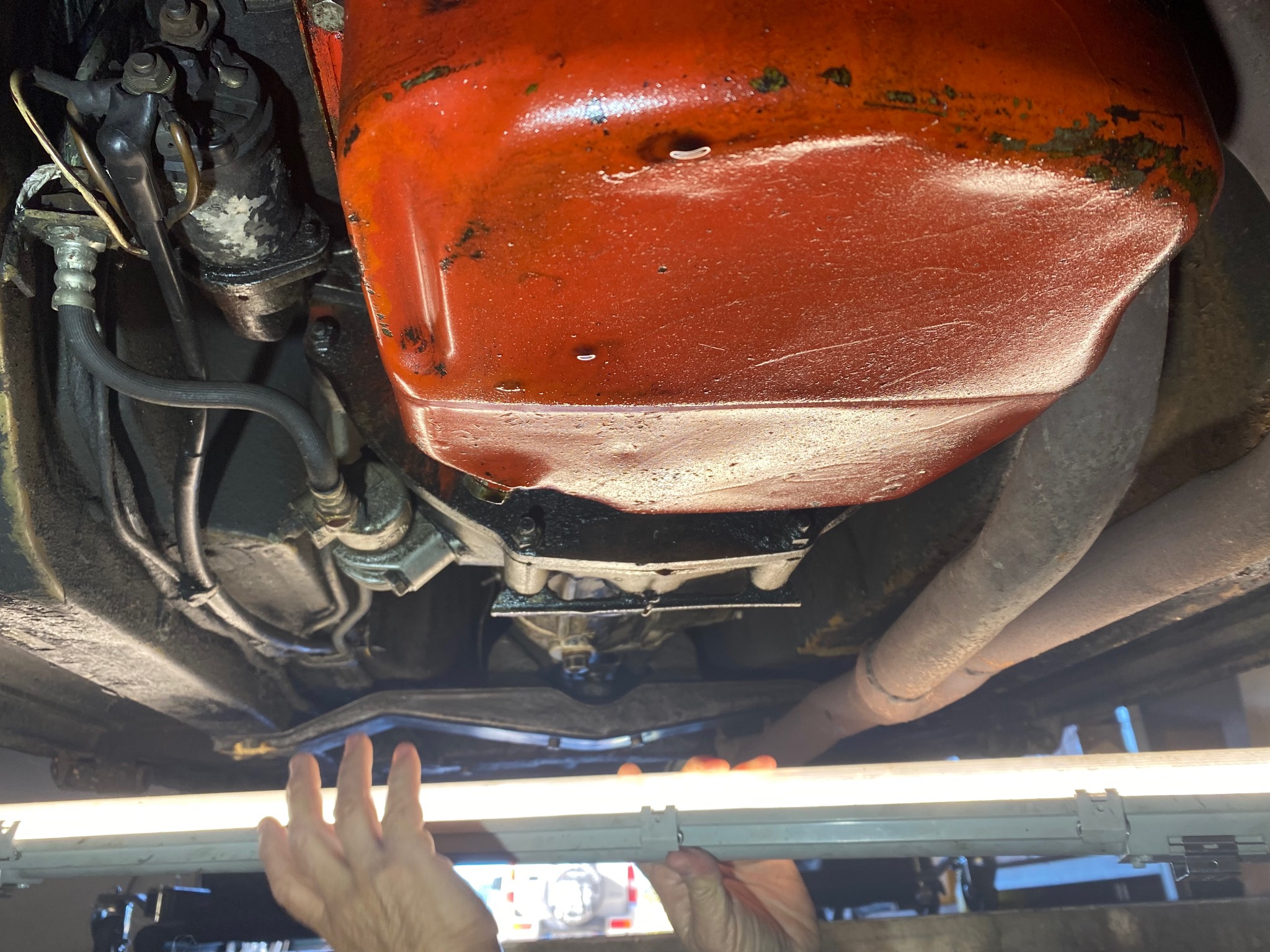

Début de l’aventure mgb, vidange huile qui était bien noire contrairement à ce que la jauge laissait penser. On m’avait dit que les anglaises étaient fuyardes, la mienne n’échappe pas à la règle.
Le réservoir pourtant bien plein 30l est bien rouillé au fond donc nous l’avons démonté.
Cet après midi nous retournons dans le compartiment moteur pour préparer la 1ere tentative de démarrage..
Qui peut me dire à quoi correspondent ces petits T dans le coffre? Merci
Quelques photos pour découvrir le travail à venir
La ligne d’échappement qui touche la caisse et entourée d’un manchon caoutchouc
Posté : 21 juin 2024, 11:37
par saby
Qui
les petits T sont les mise à l’air libre de la pompe à essence.
le joint du carter d’huile doit fuir, il faut le démonter, replaner sa portée sur le bloc, en serrant trop fort les vis le carter se déforme, remettre un joint neuf et ne pas trop serrer.
