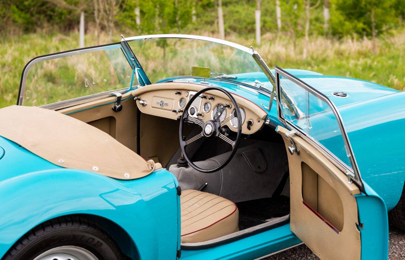

				par Orque
				Francky, il y a des crochets à l'arrière. Tu peux l'apercevoir sur cette photo
- 383a7fd62e087b2e25296cb44ca83bc11e453350.jpg (162.07 Kio) Vu 788 fois

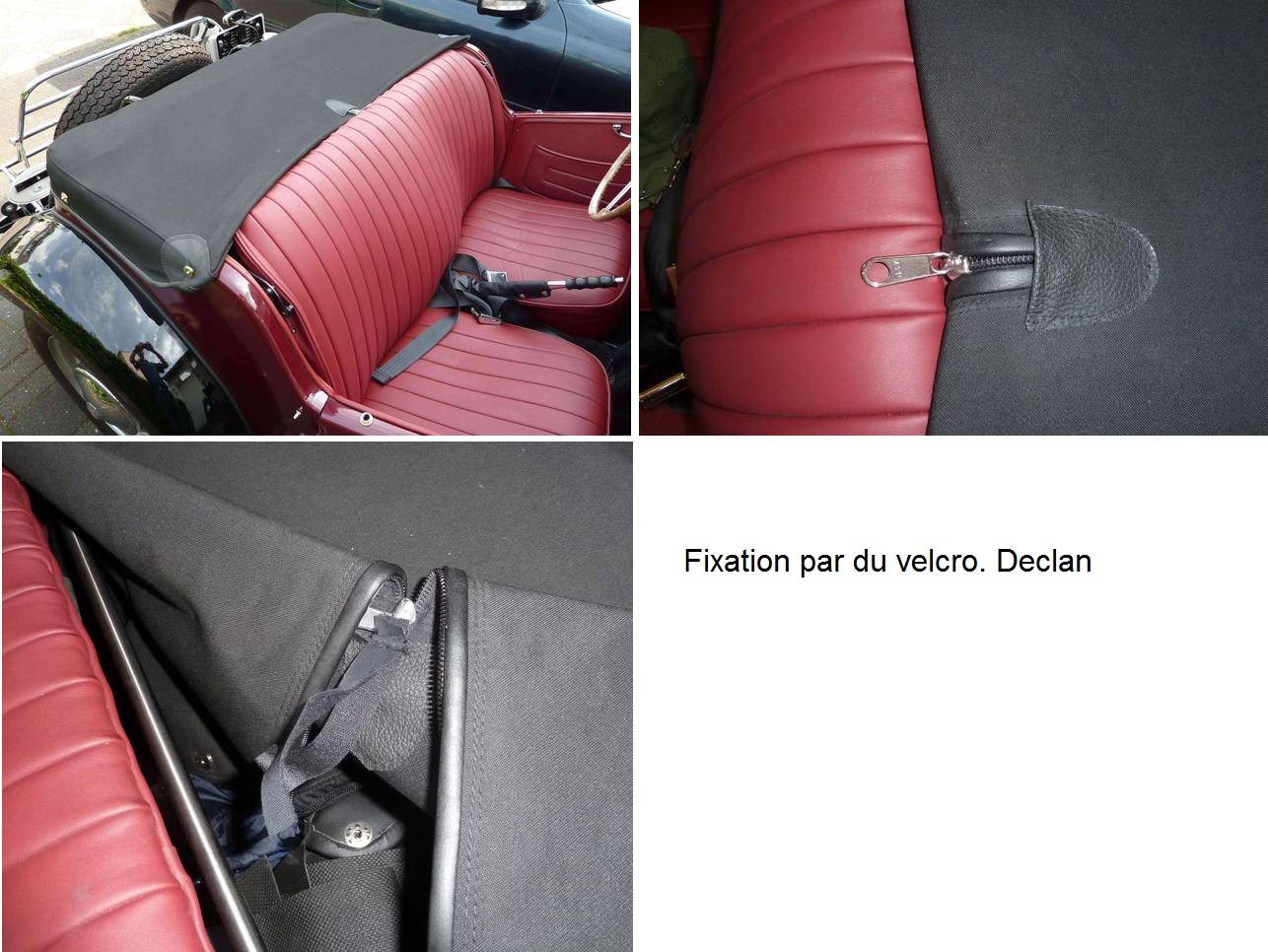

Bernard47
Voici deux photos
- Fixation couvre-tonneau II.jpg (142.86 Kio) Vu 788 fois
- Fixer le demi couvre-tonneau II.jpg (99.85 Kio) Vu 788 fois

				Francky :
- TC7-1290x830.jpg (139.98 Kio) Vu 784 fois

				par Francky
				De quelle façon se fixe t-il sur les crochets de la capote ?
Je l'ai reçu de chez Datch, (qualité moyenne...) et il semble y avoir deux barrettes métalliques dans l'ourlet. Faut il découper cet ourlet au droit des crochets ?

				Re: couvre tonneau
				Posté : 13 oct. 2023, 20:40
				par Jidé de Grasse
				Oui il faut découper le tissu pour libérer les barrettes qui s'insèrent dans les 2 supports
