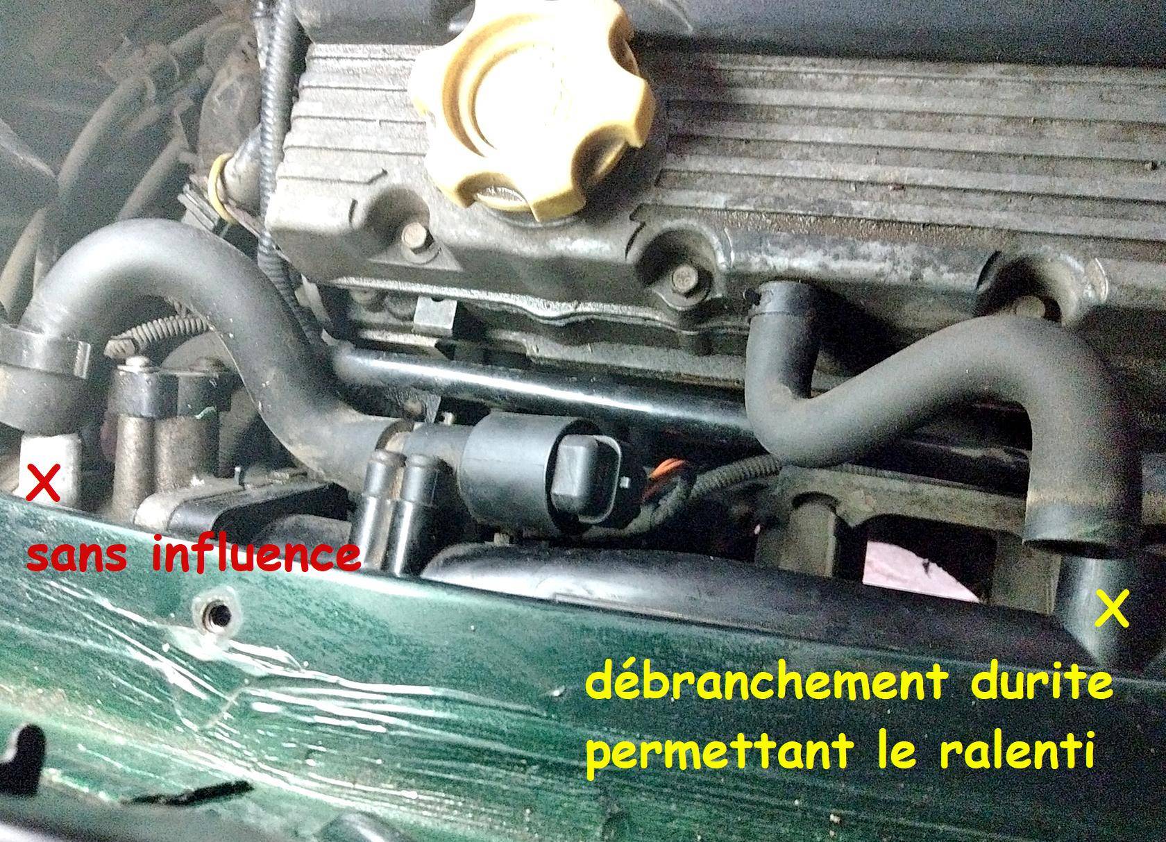

Ce soir, retiré tôle moteur, vu pas mal de poussière fine, filtre à air moyennement propre/sale.... Posé temporairement -sans doute- un cône style K&N sans bouger le boitier du filtre.
Tests:
Débrancher petite durites (pas eu le temps de chercher si c'était recyclage des vapeurs ou autre/ si, breather hoses = reniflards) mais il est un fait qu'elle tourne sans caler.... Débrancher les connecteurs fait caler aussi!
- Aimerais le diagnostic simple non répertorié par mes neurones...
En bref, la combustion manque d'air, non?
L'IAC(V) n'était pas vraiment sale et donc, aucune amélioration.
Je n'ai encore (re)vu le TPS capteur de position papillon...
ecran manuel MGTF IACV & capteur papillon ralenti.jpg (249.22 Kio) Vu 2392 fois
La chaleur 35° est-elle une cause du dérèglement (climatique et RoverK MPIque) des capteurs liés au papillon & au plenum-air intake?
moteur MGTF ralenti 2 durites débranchées annoté.jpg (422.79 Kio) Vu 2438 fois
Ci-joint, un fichier audio de mon ralenti... que j'ai dû zipper.

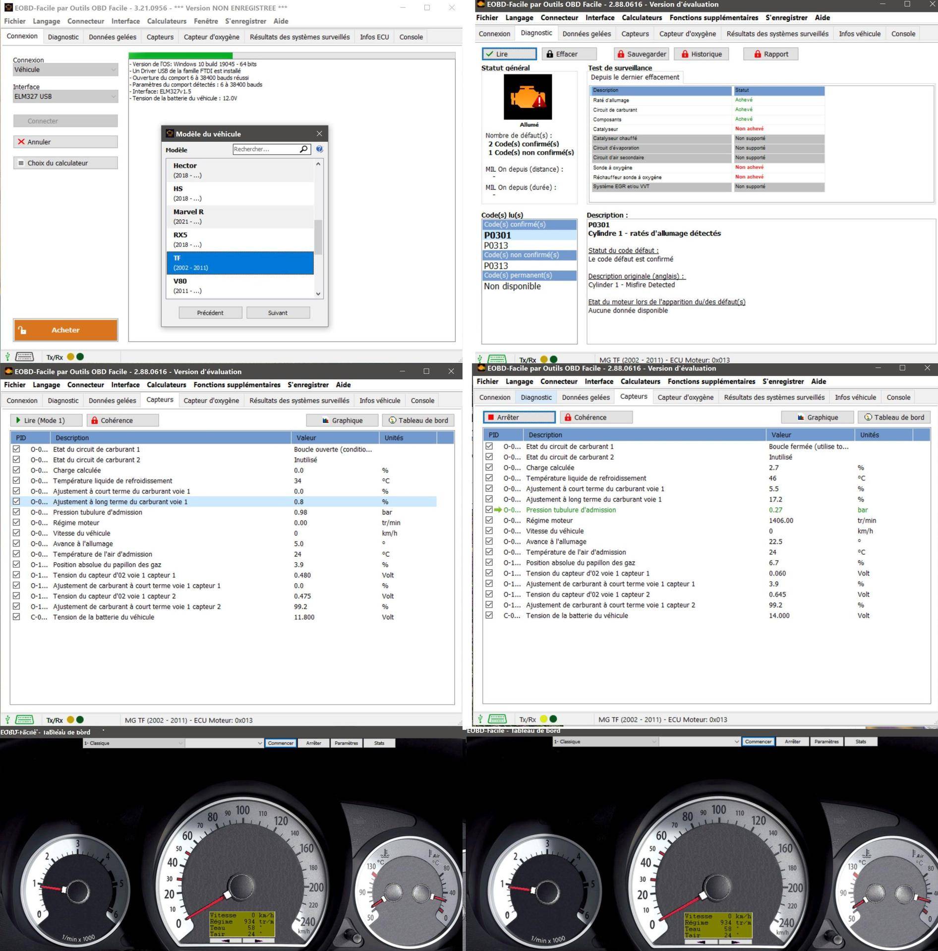

Ré-installé une version ancienne d'EOBD-facile -semblant gratuite-, qui me donne ces valeurs -que je ne saurais exploiter/interpréter!
pano rapports & compteurs EOBDfacile.jpg (389.24 Kio) Vu 2370 fois

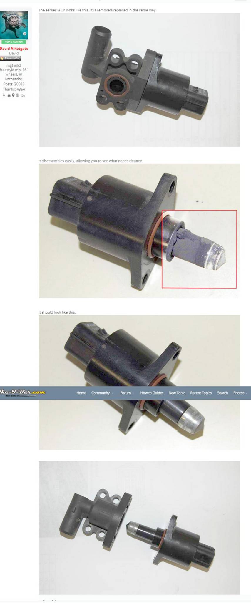

Si elle tourne sans caler en faisant rentrer de l'air dans le plenum d'admission par le débranchement du reniflard après papillon c'est qu'elle n'en pas assez qui passe par l'IACV au ralenti. Donc, avant toute autre recherche, il faut démonter, nettoyer (nettoyant frein) puis faire un reset à chaud de l'IACV.
Re: TF 115: - Zut, plus de ralenti depuis 2 jours, après trajet de 5KM... retour maison direct!
Posté : 02 sept. 2023, 09:33
par orbx
= nettoyant carbu pour moi!
L'ai déposé (pas commodes les vis Torx du dessous), mais pas grand-chose de sale (à la différence de ceux des MGF, séparables en 2)
% reset à chaud, difficile de rester 10mn immobile (avec des vapeurs de mauvaise combustion) pour le reset du TPS (potentiomètre sans doute testable / ohmmètre) derrière le papillon......
En tout cas, effectué hier -tiède- sans aucun résultat.
TPS à changer?
Sonde lambda en rab à poser (si actuelle desserrable!)?

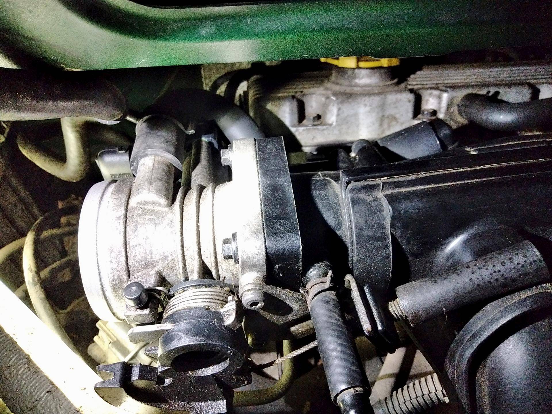

vue intérieur papillon moteur TF 115 HD.jpg (290.17 Kio) Vu 2329 fois
Tout simplement, mauvais réglage du papillon au ralenti?
Ai tenté d'utiliser la vis de butée du ressort, sans succès...
Posté : 06 sept. 2023, 06:38
par MGecho
Le ralenti est géré par l'IACV et non par le papillon.

Mon 1er essai de test d'enregistrement était brut (avant découverte de l'air aspiré par le reniflard en S...): 2 coups de clef, puis légère accélération pied appuyé en démarrant...
vue papillon moteur TF 115 HD.jpg (506.6 Kio) Vu 2252 fois
Le second en accélérant à plus de1000trs......

Plus grave, je m'aperçois au fil des lectures qu'il ne fallait pas toucher à la vis du papillon!!!!! <<< ce que j'ai fait naïvement, cherchant à faire entrer plus d'air...
Je suis mal barré, apparemment, alors que mon intuition ne me suggérait qu'une fausse manip sur le fob en entrant dans l'auto qui avait déclenché l'alarme!
ERRATUM: je tournais à la main le capuchon protecteur noir de la vis - alors que le dit capuchon est super bien clipsé sur la vis... QUI EST EN FAIT BLOQUEE ACTUELLEMENT <<< attends action du WD40.....
Mais ai testé une petite cale (d'un jeu de cales lames) dessous et le ralenti semblait tenir avec ma durite reconnectée..
vue ouvert & suie ancien Stepper Motor IACV MGF.jpg (101.98 Kio) Vu 2177 fois
A Franck, je me présentais avec une TF -du dernier mois de production anglaise- donc, fiche IACV 4 fils incompatible avec celle des F (dont la 1998, abandonnée depuis 12 ans), dont le corps peut être ouvert.
Et ceci?

J'avoue ne pas avoir encore déposé le TP, mais il y a peut-être davantage à nettoyer que sur l'IAC...
Au passage, je découvre mon PDF de 13Mo pour 487pages "2009 MGTF WORKSHOP MANUAL manuel atelier moderne" en anglais, mais avec liens actifs vers autres articles du manuel. Il me faudrait l'uploader quelque part pour le partager sur les forums s'il n'était pas évident à localier...
PS: Ai aussi acheté autrefois 2 RAVE CDs (MGF & diverses Rover + MG TF & diverses MG MK2) trouvables chez The-T-bar....
ecran page TP MGTF manuel atelier moderne.jpg (211.62 Kio) Vu 2170 fois

Posté : 07 sept. 2023, 15:44
par MaximeR
Re-
pour le TP, ça ne correspond pas trop aux symptômes, mais c'est extrêmement facile à vérifier,
même pas besoin de démarrer.
Regarde avec ton logiciel OBDfacile : c'est la valeur 'Position absolue du papillon des gaz'.
pédale levée, la valeur n'est jamais tout à fait à 0 %
pédale écrasée, la valeur n'est jamais tout à fait à 100 %
Nota : L'une des opérations du 'reset ECU' indique à l'ECU de faire/mettre à jour une table de correspondance entre la mesure de position (par ex. entre 4.5 % et 85.7 %) et la position vraie du papillon (entre 0% et 100%).
