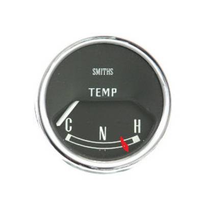

je rencontre un double problème , lié ou pas
voiture qui chauffe en charge ,et pas du tout dans les bouchons par très forte température , elle chauffe si j'attaque une cote de montagne et redescente en température normal aussitôt sur du plat, autoroute sur le N et si cote température monte rapidement , et en complément j'ai mon voyant ignition qui s'allume de façon aléatoire quand je roule

Jidé de Grasse a écrit : 15 août 2023, 14:32 Oui comme une mgb quoi, c'est pas une mégane :)
L'étonnant de l'histoire c'est quelle ne chauffe pas de la même façon dans les embouteillages en ce moment par 37°
oui voilà le problème , dans les embouteillages par forte chaleur l'aiguille sur le N
C'est vraiment en charge qu'elle chauffe
exemple il y a 2 semaine roulage bord de mer température sur le N je prend une route tout en cote , la température monte bien , retour sur le plat sur le N et lorsque j'ai pris une descente légèrement sous le N
c’est un comportement tout à fait normal du système de refroidissement bien retranscrit par la jauge de température.

Il n'y a pas de raison de rajouter du liquide de refroidissement, chauffe ou pas chauffe sauf si il y a une fuite quelque part : durite, bouchon comme évoqué par JMAU, voire joint de culasse.
Le réglage de l'avance joue - à la marge - sur l'échauffement, mais tout le temps, pas en montée en descente ou ailleurs.
Comme Saby je considère que ce que tu décris est tout à fait normal avec une MG ancienne. Espérer voir la température rester sur le N est juste impossible.
Tu devrais rouler et profiter de l'auto ;)
Re: double problème lié ou pas
Posté : 18 août 2023, 11:42
par anneauxdin
Sur mon ancienne MGB de 73, le N (aiguille sur la première pâte du N) correspondait à 75 degré mesuré au thermomètre IR en sortie de culasse. La ou le trait rouge est fait sur ta photo, cela correspondait chez moi à 90/95 degrés, toujours mesuré sur la sortie culasse.
Comme il l'a déjà été dit, cette voiture ne chauffe pas à mon sens.
