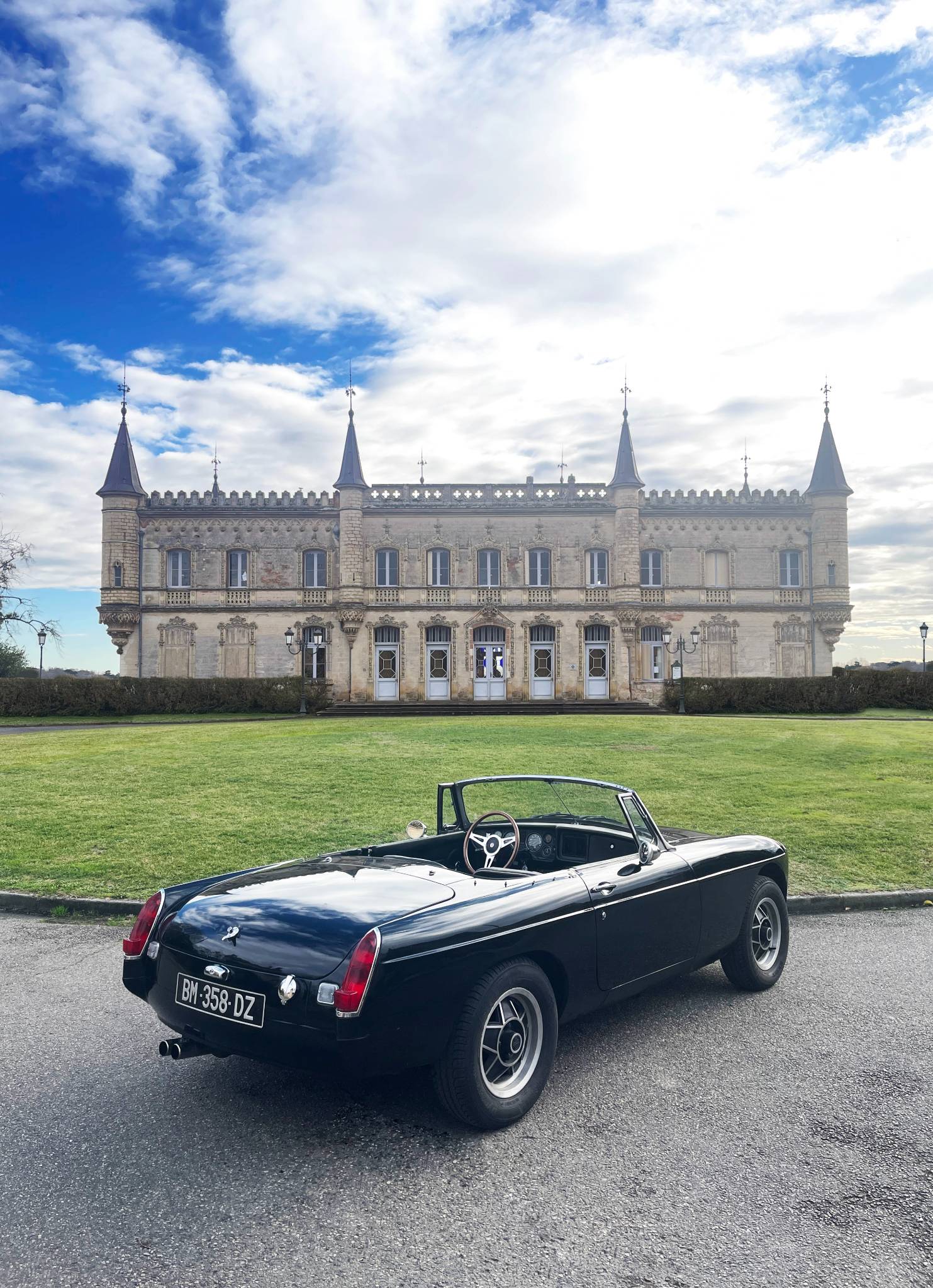

pour ceux qui ne connaisent pas encore ma B de 1980
La voici
ATTENTION POUR LES PURISTES
Mais moi je l'aime comme cela c'est le plus important
Je deteste le chrome donc c'est parfait et c'est ca qui m'as fait acheter cette B

Y a t'il un kit avant et arrière Sebring avec travail sur les entrees d'air rebouché ?
Car il y a un travail de carrosserie
Absence de clignotants carré changement de rétroviseurs
Absence de bande chrome sur le coté et pas de pare-chocs
Sièges de MK 1 si je ne dit pas de bêtise

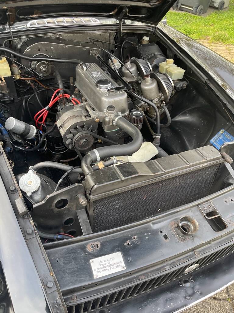

Niveau moteur
Allumage électronique
Couvre culasse alu
dépollution
et alternateur pas a la bonne place apparement
et petit volant

à l’avant je ne sais pas, les front valance Sebring possède des ouïes pour les freins, il faut regarder si c’est de la tôle, les Sebring sont en polyester, à l’arrière c’est un rear valance Sebring.
le moteur, normalement, sur une bagnole US est équipé d’un dispositif de dépollution, qui consistait essentiellement dans une injection d’air dans les conduits d’échappement, l’arbre à cames était décalé et la courbe d’avance à l’allumage correspondante, un seul carburateur Zenith Stromberg et un pot d’échappement dit catalytique, à la fin cela donne un moteur pas très vif. sur une de vos photographies je ne vois pas les bossages dans lequel sont vissé les injecteurs d’air, à minima la culasse aurait été changé.

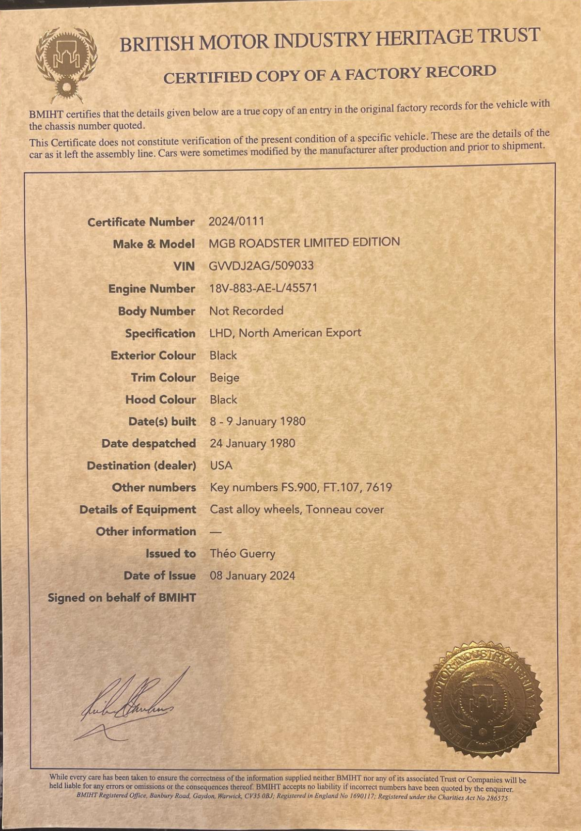

Voici des nouvelles de ma B
J'ai recu le certificat du british motor industry
Super Nouvelle c'est une Limited Edition ( je ne pensais avoir que les jantes )
Et je n'etais pas sur de la couleur d'origine en noir

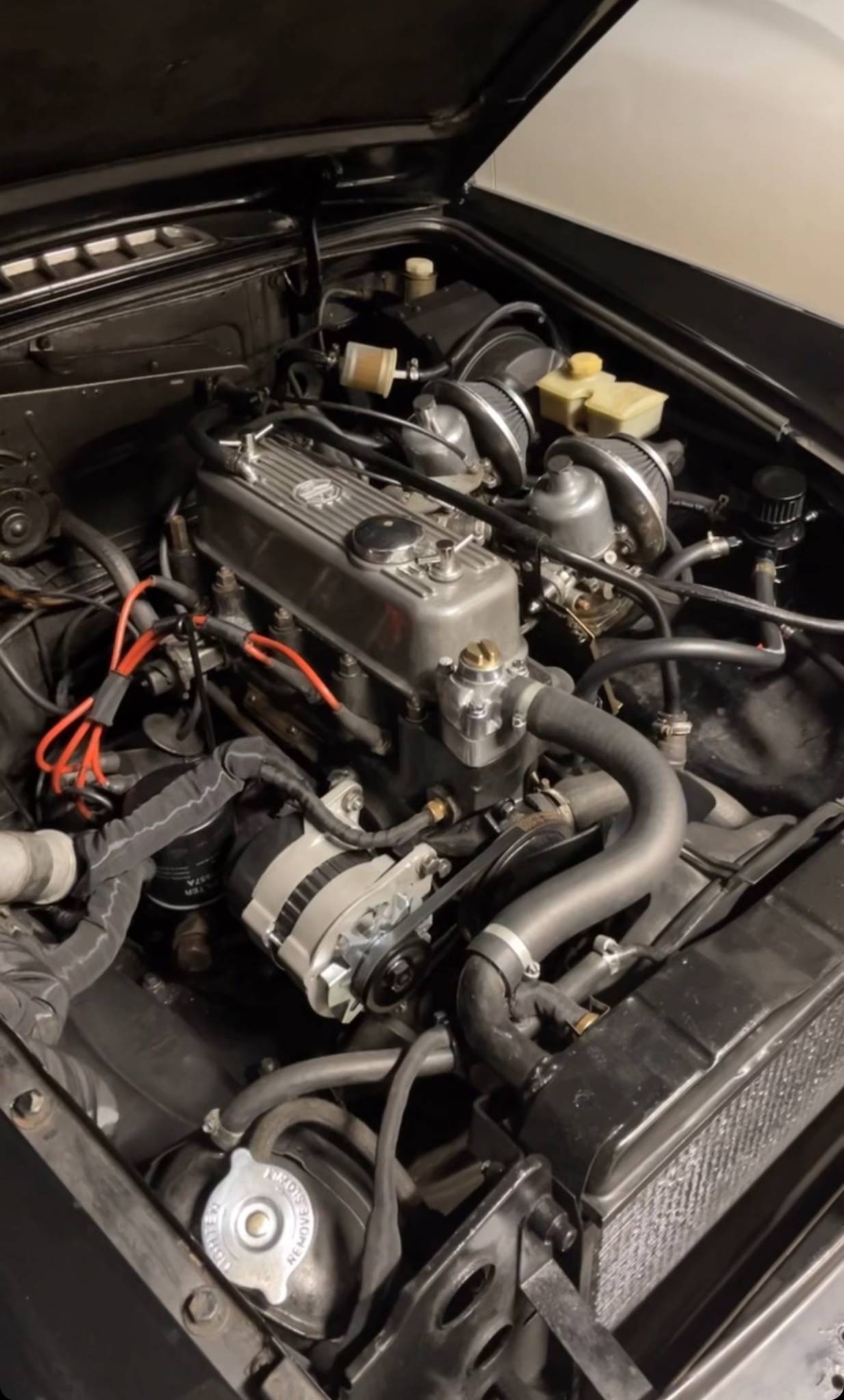

Voici coté moteur :
Relocaliser l'alternateur comme a l'origine
Alternateur et démarreur neuf
Récupérateur d'huile
Ventilateur additionnel
Radiateur d'huile
Sonde température huile sur plaque sandwich filtre a huile
Decoupe support anti pollution

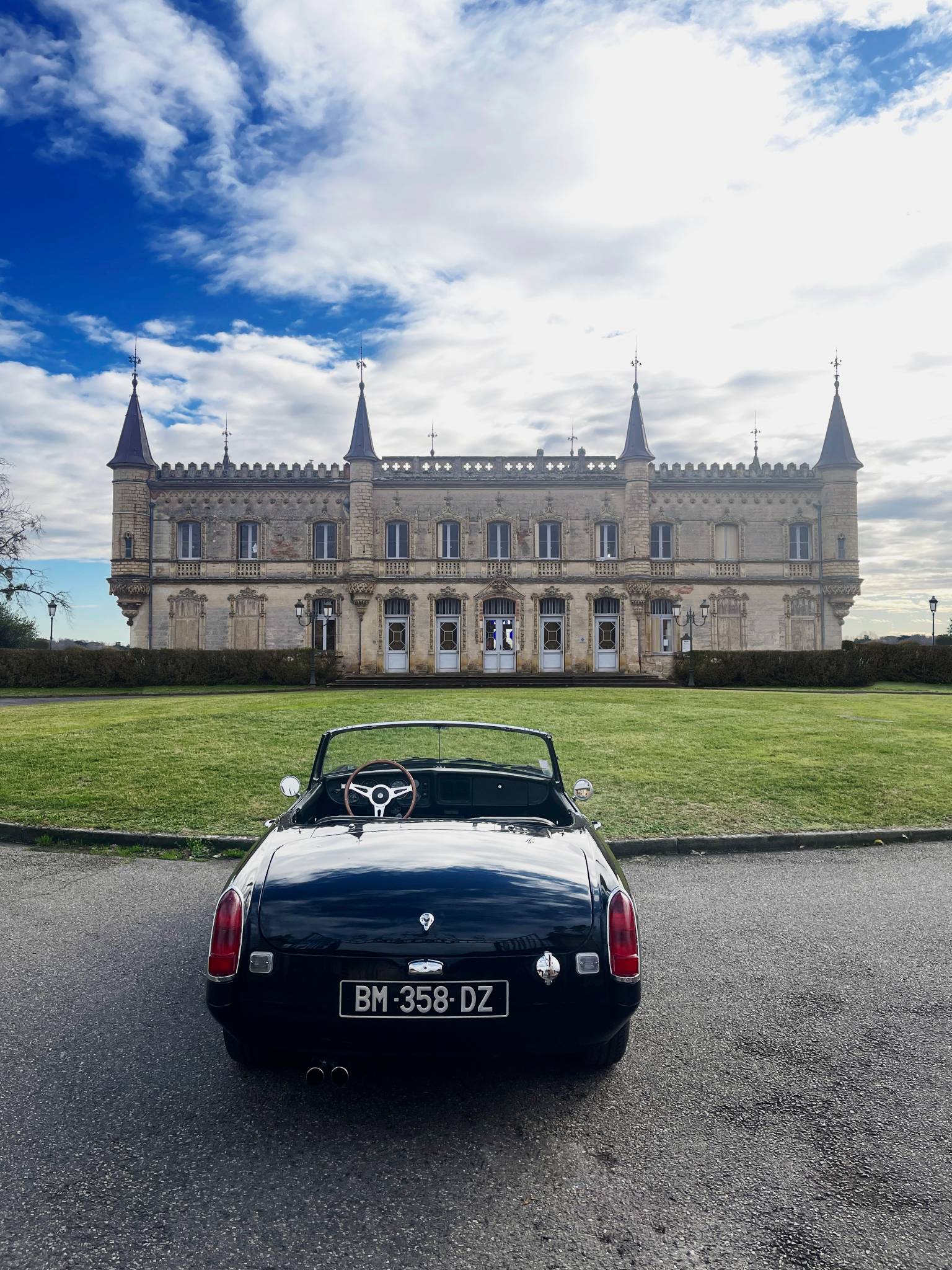

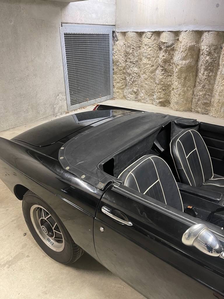

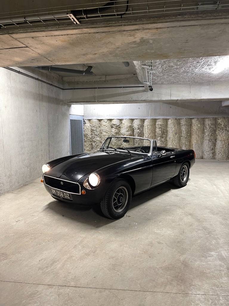

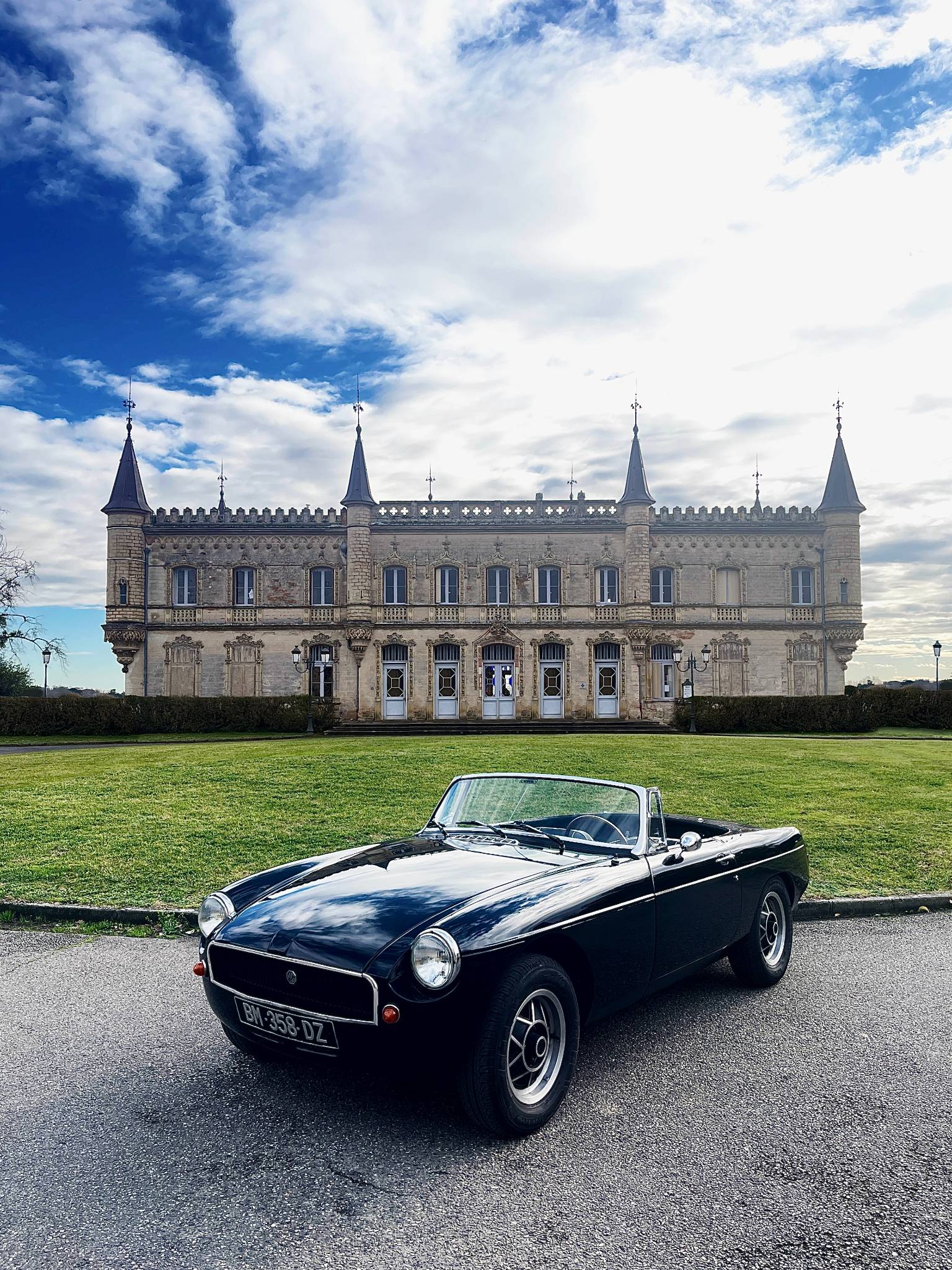

Niveau Esthetique
Changement de Volant
Feux Arriere MK1 US
Capuchon essence Style Monza
Elargisseur de voie Avant (0,8cm et Arriere 1cm)
Cale abaissement suspension arrière
Ampoules Phares H4 LED jaune
Mano Temperature Huile
Mano Volts
Mano Vitesse GPS
Interrupteur de Ventilateur forcé ou avec sonde température radiateur
Petite montre ajoutée

Re: LIMITED EDITION SEBRING 1980
Posté : 28 janv. 2024, 17:48
par jl5055
Bonjour.
Jolie. Mais ne passera pas le contrôle technique si les clignotants arrières sont rouges...
Posté : 28 janv. 2024, 18:11
par temp60
jl5055 a écrit : 28 janv. 2024, 17:48 Bonjour.
faux si c'est l'équipement d'origine et qu'elle a la CG collection :)
Posté : 28 janv. 2024, 19:47
par TheoG
pas d'inquietude j'ai un jeu orange
Posté : 28 janv. 2024, 19:57
par jl5055
C'est mon expérience personnelle, à travers...2 centres différents ( j'avais essayé de ruser).
4.4.3.a.2 non conformité avec les exigences (indicateurs de direction et feux de détresse) couleur émise.
Cerise sur le gâteau, au retour du 2ème échec, je suis rattrapé par deux moto BMW, bleues...J'avais mon compte-rendu d'échec au CT, ce qui les a satisfait...
Depuis, je suis en clignotants oranges. Assez joli aussi d'ailleurs...
Posté : 29 janv. 2024, 13:27
par danv8
Sobre et équilibrée l'auto!
Le rebouchage des joints de dessus d'ailes et la suppression des baguettes évitent des points de rouille.
En revanche l'absence totale de parechocs la rend vulnérable lors de stationnement en ville...
Il me semble d'ailleurs que c'est interdit, je me souviens de la chasse aux R8 et Dauphine qui n'en avaient pas (retirés par les proprios les pare-chocs ) par la maréchaussée... C'est comme cela qu'on les appelait autrefois...
Posté : 01 févr. 2024, 21:10
par Phil good
Le noir lui va bien ,
la MG B se moque des puristes et permet de personnalisé son véhicule au gout de chacun.
Outre la législation les pares chocs chromes serait du plus bel effet ,si tu veux rester dans le sobre , pense au covering noir
c'est une idée qui en vaut une autre
Posté : 02 févr. 2024, 07:59
par saby
les pares chocs
re installer à l’arrière un pare chocs d’origine avec un kit Sebring ce n’est plus possible. à l’avant ce n’est pas simple.
