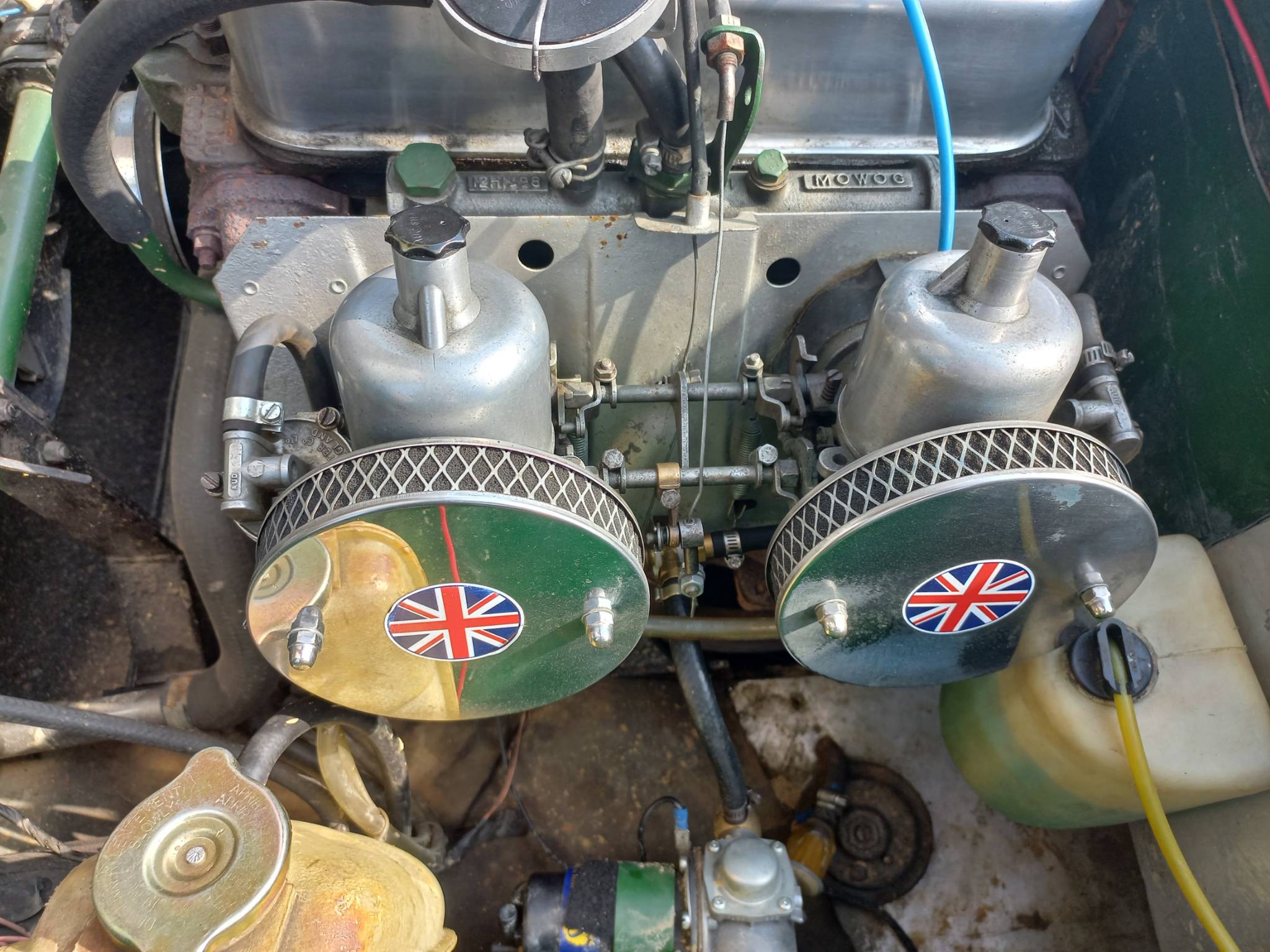

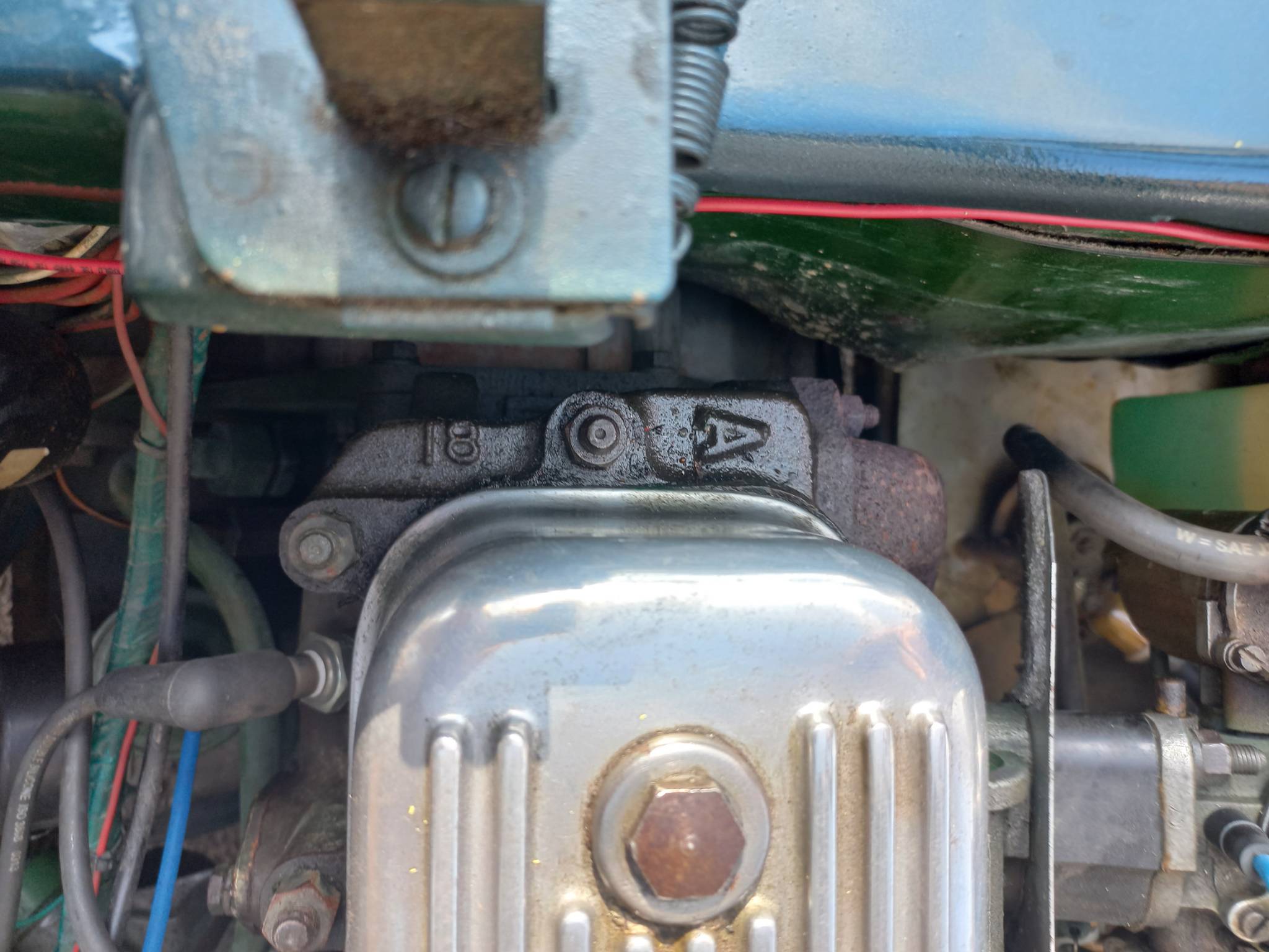

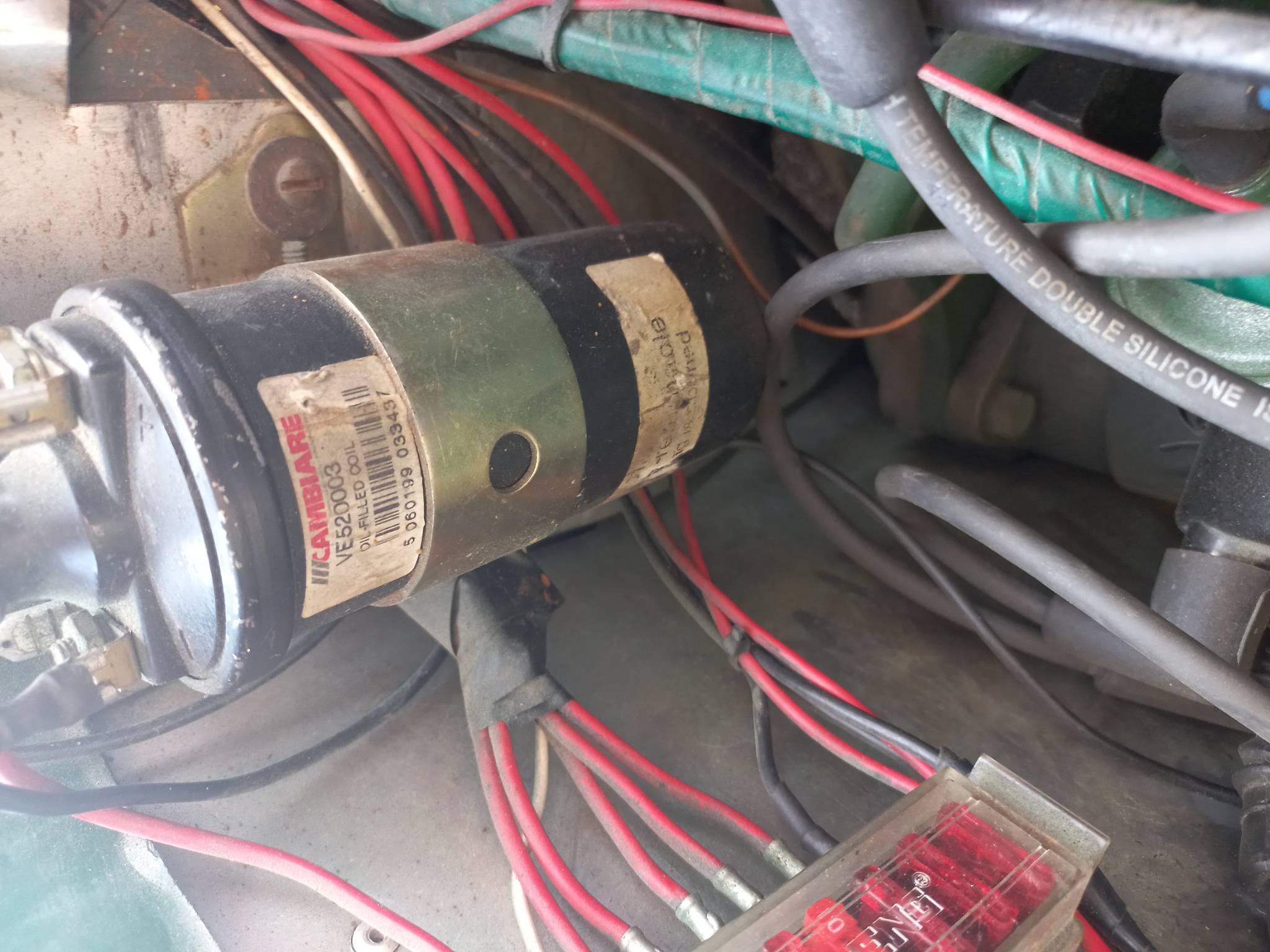

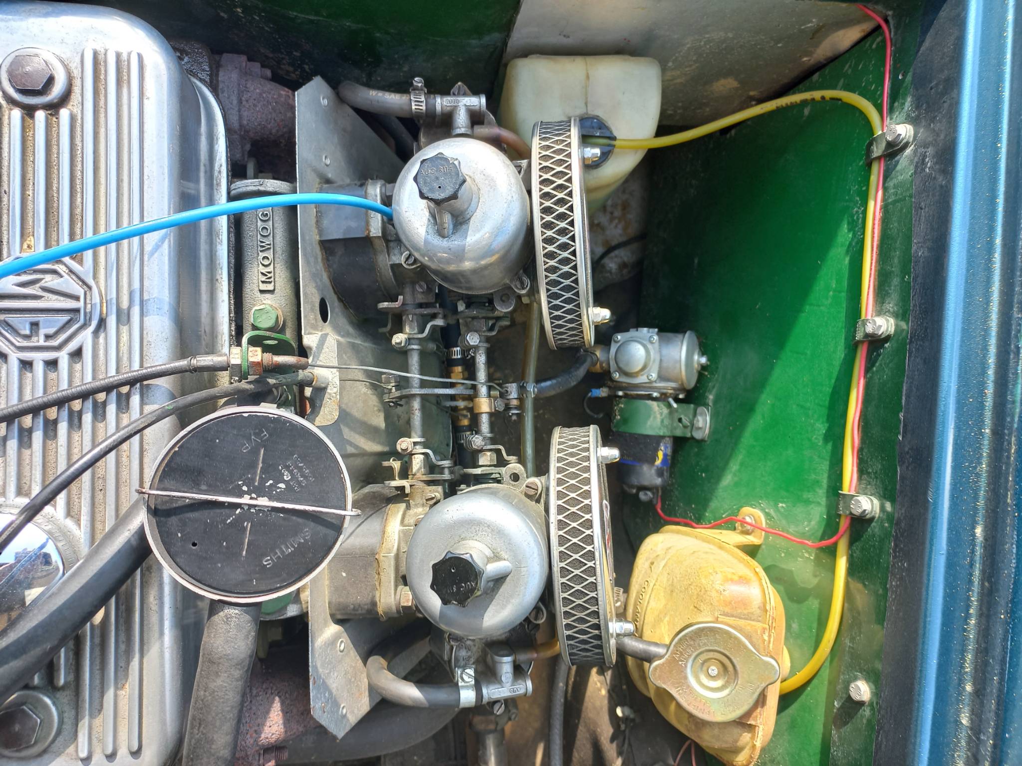

Bonsoir Messieurs, j'ai pris le plus de photos possible pour que vous puissiez me guider dans vos précieux conseils 🙏

Et les deux dernières

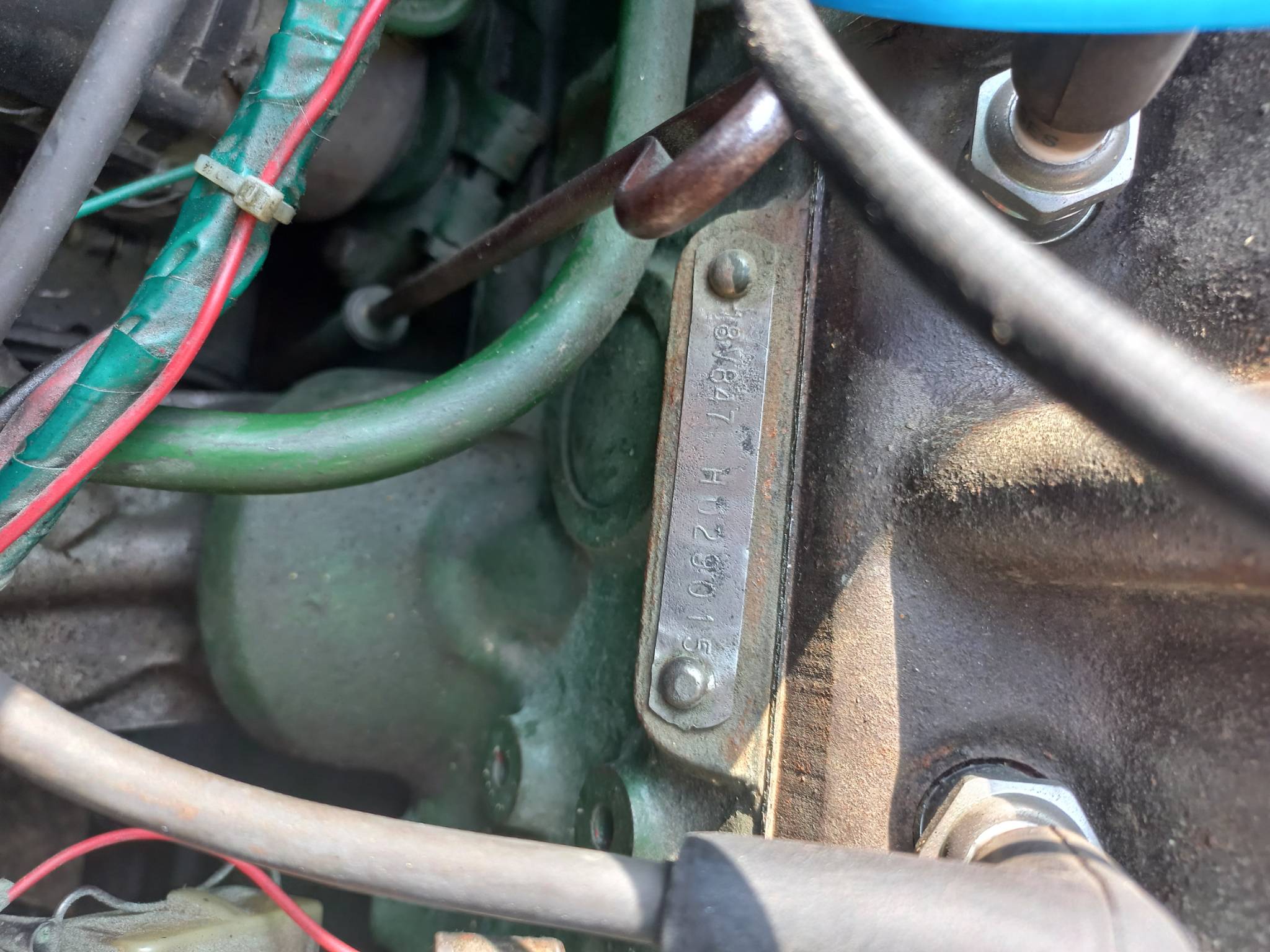

comme il s’agit d’un kit car il ne peut être fait aucune comparaison avec une mgb originale, le principal est qu’elle fonctionne :-)
le moteur serait un 18V847 «haute compression».
personnellement j’apporterai une certaine attention à la soudure de l’axe la direction …

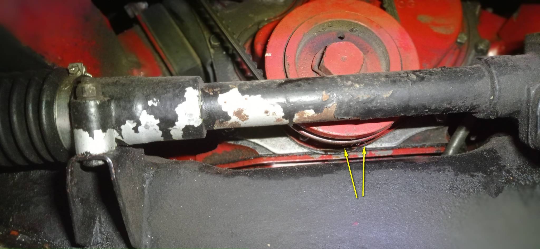

DanyBastin a écrit : 04 juil. 2023, 18:33
Ben zut sur la mienne il y a une marque à la poulie mais pas au carter. Avec un tournevis dans le trou de bougie on peut retrouver le pmh mais faut régler combien de degrés d'avance ? ha oui 10° je suis distrait
Sur la photo de la poulie, avec un repère blanc, on voit distinctement les repères du carter en dessous du carter de distribution: 0° pour la pointe de gauche, pointes suivantes à droite de 5° en 5°.

micheljo a écrit : 06 juil. 2023, 13:48 ..??????
Je ne vois que les crans de la courroie ! Sur la photo en face du point blanc sur la poulie
Quatre pointes en bas de la poulie, un peu à droite: sur les Mk1 le repère d'avance est fixé en dessous du carter de distribution, pas en haut. Particulièrement peu pratique pour régler l'avance avec une lampe stroboscopique.

J'imagine qu'à l'époque, les repères ne servaient qu'au réglage statique: repère mobile positionné à la main par dessous, puis orientation du distributeur.
