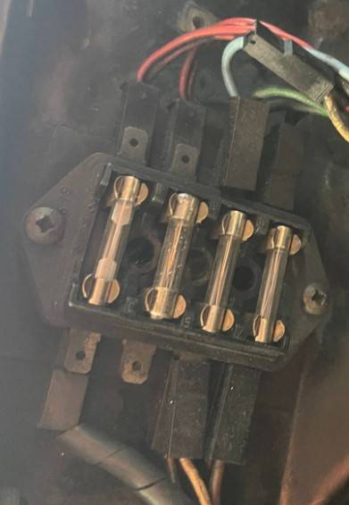

				Bonjour à la lecture du problème de TeoG (à qui je pique l'illustration pour mon sujet
 ) j'en profite pour demander si vous auriez la correspondance de chaque fusible ?
car pour ma B de 1973 le 1er fusible à gauche a viré au rouge incandescent avent de claquer, une fois enlevé bizarrement je n'ai aucune panne sur aucun circuit !!

				Posté : 09 juin 2023, 15:54
				par David_GT
				Ce fusible alimente l'interrupteur des feux et donc l'éclairage des compteurs au TdB, la veilleuse AVG et le feu ARG.
Il est recommandé d'avoir à disposition le schéma électrique de son modèle; ça aide bien pour la recherche de pannes
C'est dispo ici :
http://www.advanceautowire.com/mgb.pdf

				Posté : 09 juin 2023, 16:34
				par JMAU
				niveau fusible il y a une cosse  débranchée
Non : les 2 cosses d'entrée du haut  sont reliées (par derrière)
http://www.mgb-stuff.org.uk/fusebox.htm
En principe le 1er fusible du haut alimente  les feux de position de gauche... et l'éclairage gauche de la plaque arrière ?

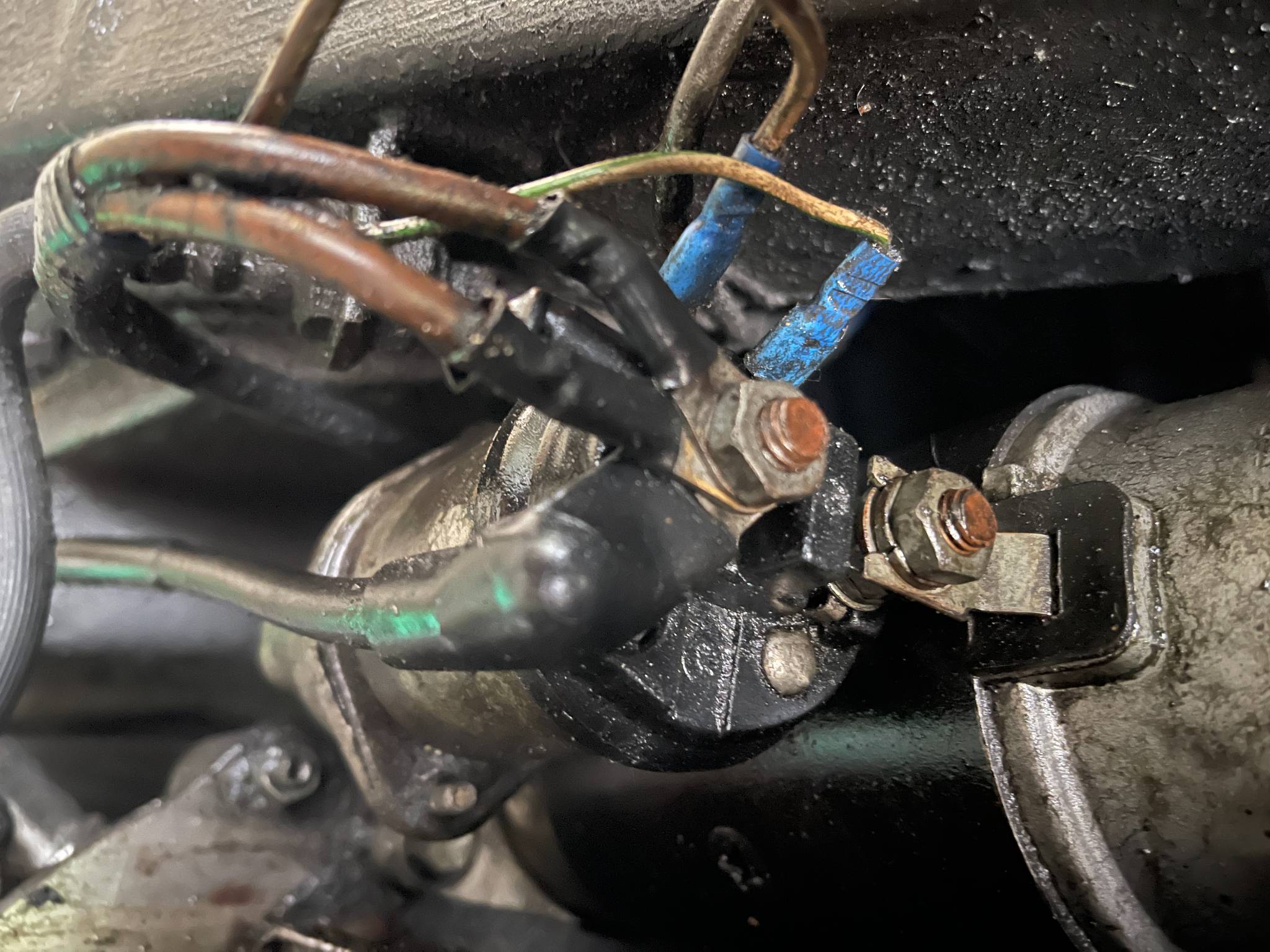

hier soir bim plus de charge
le voyant ignition allumé en roulant et sur mon voltmetre plus de charges batterie
je passe dessous et je vois ce fils le blanc et vert débranché sur mon démarreur en sachant que il y a 2 semaine je l'avais vu deja debranché et le fonctionnement de charge été bon
						- IMG_0707.jpeg (329.24 Kio) Vu 2244 fois
je rebranche quand meme ?
entre temps j'ai le support d'alternateur qui a cassé j'avais vu une fissure mais j'ai commandé la piece
je ne pense pas voir un lien avec la charge
						- IMG_0688.jpeg (326.34 Kio) Vu 2244 fois

				Posté : 15 juin 2023, 15:36
				par saby
				le blanc et vert
le fil blanc/vert c’est le fil qui alimente la bobine en 12V lorsque le démarreur est actionné, sinon la bobine est alimenté en 9V avec un fil résistif, ce système est sensé améliorer le démarrage. rien à voir avec le défaut de charge.
habituellement l’alternateur est fixé sur un support qui se trouve sur la pompe à eau …
le support sur lequel est fixé votre alternateur est destiné à la pompe à air du sytème de dépollution. rien à voir avec le défaut de charge …
avec un ohms-mètres vous mesurez ce qui sort de l’alternateur, sur le gros fil marron, si il sort quelque chose
l’alternateur peut être en panne, ça arrive …
vous pouvez ne changer que le régulateur de l’alternateur.

				Re: Pas de Charge sur la batterie
				Posté : 16 juin 2023, 06:19
				par saby
				comment
sur la borne du démarreur il y a le câble de la batterie, le très gros fil marron qui est le fil de charge de l’alternateur et le gros fil marron qui renvoie l’information d’état de charge de la batterie à l’alternateur, donc vous pouvez tester là, mais vous pouvez également tester au niveau de la batterie. mais si le voyant « ignition » ne s’éteint pas c’est que il y a certainement un problème.
dans l’installation actuelle de votre alternateur l’axe de fixation est en porte à faux, en plus sur le support en aluminium du thermostat housing, sur toutes les pompe à eau de mgb il y a le support de l’alternateur, mais, il y a également une patte fixé sur le bloc, vous pouvez voir cette patte sur la photographie, cette patte évite le porte à faux de l’axe de fixation …
