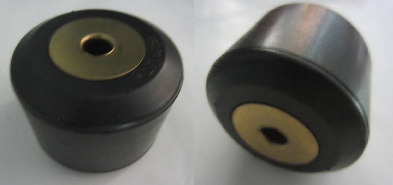

par Orque
Francky,
Non, c'est courant avec les essences de maintenant.
Le laiton ne tient pas le choc.
Remplaces-les par des nitryles https://www.angloparts.com/fr/part/102.068
Cuve - Flotteur carbu 1.JPG (36.65 Kio) Vu 50593 fois
