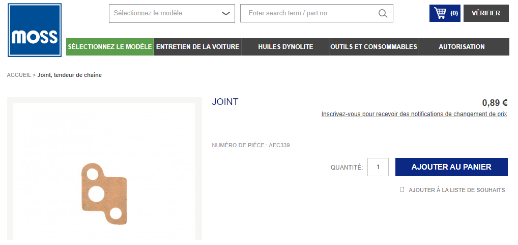

Au sujet du tendeur, faut-il un joint entre le cylindre et la plaque d'appui, plus un entre la plaque d'appui et celle de support moteur , ou un seul au premier point, ou aucun ? D'ailleurs à quoi sert cette petite plaque d'appui ?

A quoi sert
« La plaque d'espacement est appropriée pour les mécanismes de chaîne d'entraînement d'arbre à cames simplex (à une rangée) et doit être omise lorsqu'elle est utilisée avec des mécanismes de chaîne d'entraînement d'arbre à cames duplex (à double rangée). Notez que le manchon métallique à l'arrière du «pied» du tendeur de chaîne d'entraînement d'arbre à cames n'est pas centré dans le tendeur, mais est décalé d'un côté. Ce manchon est centré sur une chaîne d'entraînement simplex au moyen de la plaque d'espacement, mais lors de l'utilisation de la chaîne duplex, le pied et ce manchon sont centrés sur la chaîne duplex en omettant la plaque d'espacement. Il est cependant important d'utiliser un joint entre le tendeur et la plaque de support moteur avant.»
je n’ai pas tout compris :-)

" Au sujet du tendeur, faut-il un joint entre le cylindre et la plaque d'appui, plus un entre la plaque d'appui et celle de support moteur , ou un seul au premier point, ou aucun ? D'ailleurs à quoi sert cette petite plaque d'appui ? "
Le joint est entre le cylindre et la plaque d'appui.
La plaque d'appui est utile pour permettre le glissement du tendeur lors du réglage.

Là où je suis dubitatif c'est pourquoi étancher un côté et pas l'autre ( de la plaque d'espacement )
Plaque d'espacement qui ne favorise pas le glissement du patin puisqu'elle dépasse du cylindre autant que le mouvement du piston/patin.
Son utilité pour le centrage suivant l'usage d'une chaine duplex, ou pas, me semble cohérente, en effet.
Peut-être encore un sujet à éclaircir ....

Au sujet du tendeur de chaine, j'ai ma réponse, en effet j'ai une chaine duplex, donc exit la plaque d'espacement .

Simple intuition et sans avoir vérifié physiquement les pièces (vu l'heure ;-) … ), n'y a-t-il pas un risque que sans cette plaque le patin du tendeur ne frotte sur la plaque avant du moteur ? Perso, au démontage même tendeur et même chaine double et présence de cette plaque ...

Eric, le patin ne frotte pas sur la plaque d'espacement, donc pas plus sur la plaque moteur ...

Pour revenir sur la question de la plaque d'espacement du tendeur ... sans la plaque le patin est parfaitement centré et ne touche pas la plaque moteur.

Eric, tu avais raison, finalement sur une chaine duplex l'ajout de la plaque d'espacement aligne mieux le patin. CQFD .
Là elle n'est pas encore installée.
