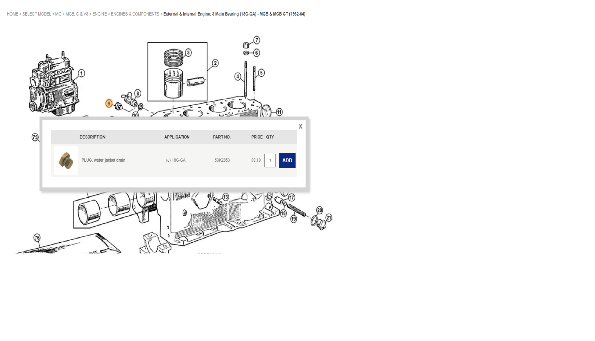

déjà il est possible de démonter, facilement, la petite durite de la pression d’huile, qui n’a pas l’air «fraîche», il est également possible de démonter le robinet de vidange, qui peut être avantageusement remplacé par un bouchon (53K2853), en général le trou est colmaté par le calcaire et rien ne s’écoule, à ce moment-là il est déjà plus aisé de passer une clé …

La durite de pression d'huile, elle a coûté l'abandon au Monte Carlo Historique à Allain il y a quelques années, une neuve sera la bienvenue
Comme Saby, je remplacerais le robinet de vidange par le bouchon dédié
- bouchon.png (422.75 Kio) Vu 685 fois

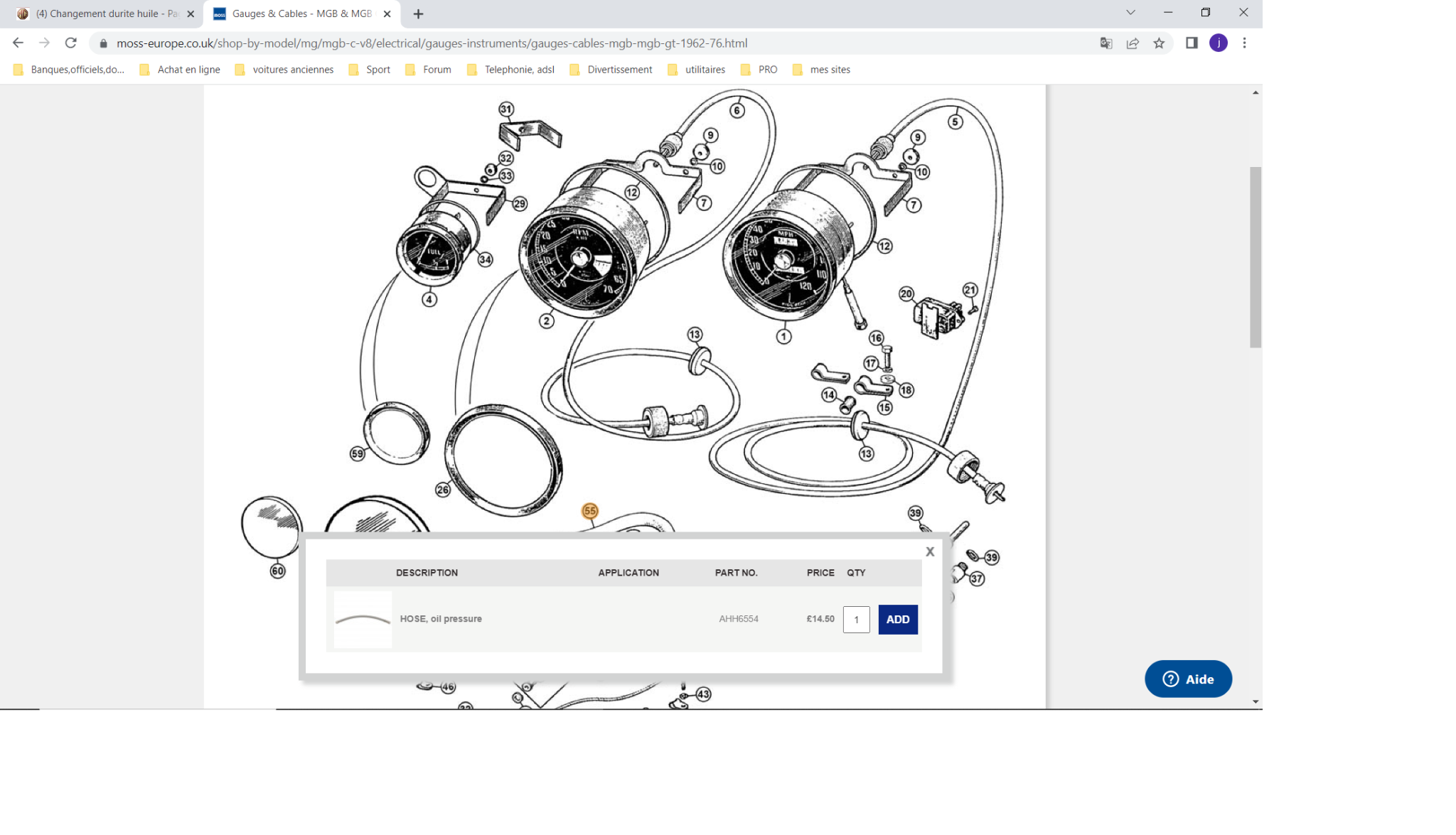

comme la durite d’huile de rechange, new style, n’a rien à voir avec celle d’origine, je me suis fabriqué une durite en Aéroquip …

Je vais regarder pour changer durite vers manomètre et bouchon a la place du robinet.

Le robinet si je comprend bien permers de vidanger le LDR du bloc, c'est ça?
Si calcaire j imagine que déboucher après l'intervention sur les durites serai intelligent non?
- Messages : 15837
Re: Changement durite huile
il est très difficile pour ne pas dire impossible de déboucher la sortie de bloc à cet endroit, sans déculasser.
Certains , très patients et motivés, en utilisant divers outils maison arrivent +/- à un résultat.
Ceci-dit, sur le moteur de ma MGA c'est bouché depuis 15 ans et ça n'empêche pas le fonctionnement raisonnablement efficace du refroidissement

Je regardes pour commander les pièces
Mais impossible de trouver cette durite vers le manomètre

Ok super.
J ai cherché j'ai du passer à côté !dsl.merci.
