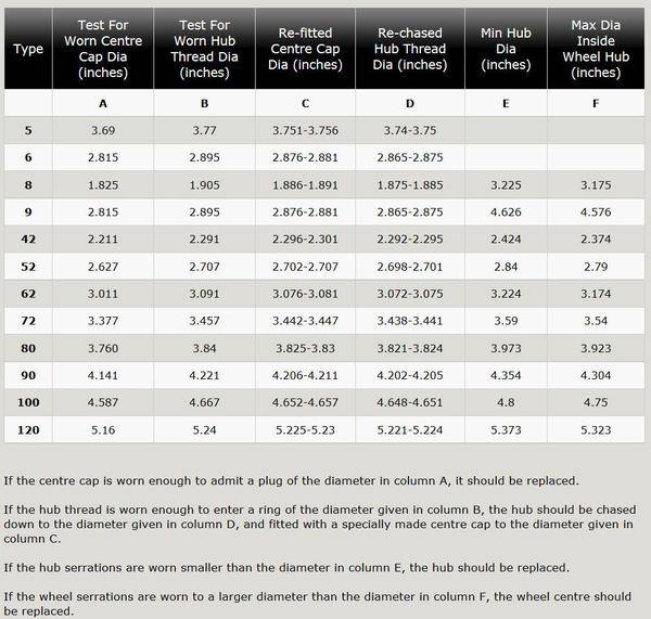

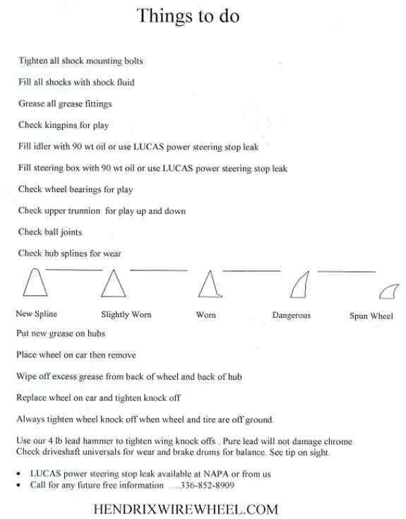

Pourquoi changer le moyeu de tes demi arbres? Pourrais tu montrer une photo de l'usure à surveiller? Je ne comprends pas et j'ai la même vérification à faire que toi.
Re: Restauration MGB de 1966
Posté : 05 mars 2025, 11:05
par Snakeed14
Regarde sur cette page, tout en bas tu as des mesures à faire au pied à coulisse, ça te donnera une idée de l'usure : https://mgaguru.com/mgtech/wheels/wl104.htm
Le neuf :
L'ancien, vu que je l'ai découpé, il s'est certainement élargie légèrement donc la mesure avant découpe serait plus basse :
Difficile de faire la mise au point, mais les cannelures sont pointues et c'est pas bon du tout. (Certaines sont même tordues)

Je vie s de mesurer sur un de mes moyeux. Ils doivent être excellents car leur largeur est de 2,622 inch a lavant quand il est attendu beaucoup moins. Il y a peut-être plusieurs largeurs vous confirmez?
Pas facile de voir les formes sur une si petite surface.
Posté : 05 mars 2025, 18:54
par Snakeed14
Non tu dois être dans ces dimention là : (+ ou - 0.005 si tu as un comparateur bas de gamme comme le miens)
New part: 2.450"
Good part: 2.440"
Operative: 2.430"
Borderline: 2.425"
Dangerous: 2.410"

Pourrais-tu montrer une photo de l'usure à surveiller ?
OUI, un petit guide joint.
Et pourtant un jeu jante/moyeu est nécessaire, mais point trop n'en faut et graissages réguliers avec une bonne graisse !
Ils doivent être excellents car leur largeur est de 2,622"
Tout est du au moyeu installé et il en existe plusieurs modèles-types, voir tableau des moyeux Rudge standards.
