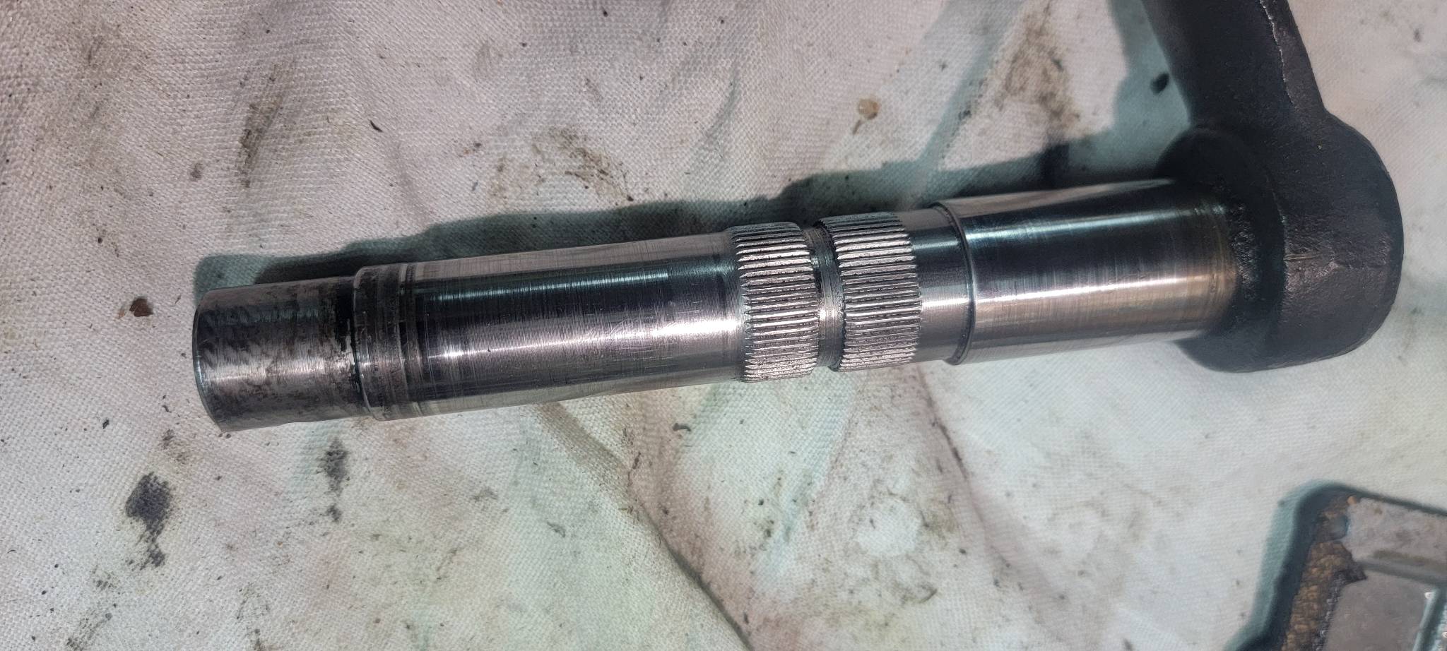

Ah oui ils sont nickel les axes, les miens n'étaient pas du tout dans cet état.
Attention lorsque tu tape à la masse, ça a tendance à écraser le bout et ensuite c'est compliqué de le faire passer dans les alésages du corps d'amortisseur.

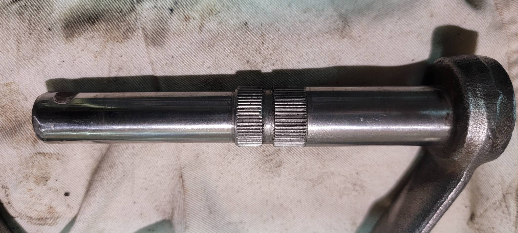

j'ai démonté le second ce matin, aucune difficulté non plus
remarque : sur les miens les 8 vis qui ferment la plaque d'accès sont à empreinte droite et hexagonales 5/16
Les boulons qui font le maintient des bras entre eux et le verrouillage du bras amovible sont en 9/16
l'axe après passage à la toile émeri 320/1000/3000, il est encore moins marqué que le premier, en fait ce sont les caouchoucs qui ont vieilli et ont provoqué la fuite, et ils font du dépot sur l'axe passage de tout le monde aux ultra-sons à l'endroit/à l'envers (cuve trop petite) puis à la brosse métallique on obtient un mécano
vu la couleur du bain ce n'était pas inutile...
J'ai conservé les joints en liège ils sont venus sans s'abimer avec le couvercle.

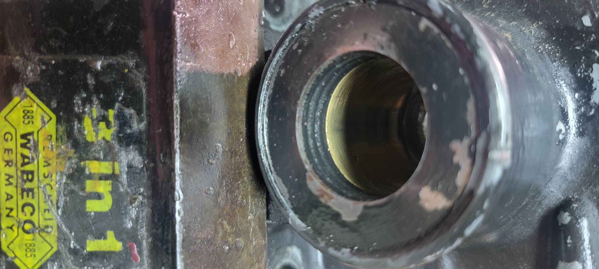

A mince, peut être que les amortisseurs de MGA sont légèrement différents ? J'ai vérifié sur ma commande et j'ai bien le joint en 35. Je me souviens qu'il y'avait peut-être 0,5mm à rattraper, pas 3mm ça serait jamais rentré.Jidé de Grasse a écrit : 27 juin 2025, 15:12 De retour de l'atelier, impossible de rentrer le grand joint et c'est normal la cage fait 32, le joint 35 ! J'ai essayer de chanfreiner l'entrée à 45° mais l'écart est trop grand. Il faudrait retirer tout le caoutchouc autour de la bague métallique et encore ? je ne sais pas comment tu as fait snakeed ou alors nous n'avons pas du tout les mêmes modèles d'amortisseurs, ce qui est bien possible.
Je vais repasser commande en 32*22*7 et tant qu'à faire en 32*19*7 pour le petit côté, mes axes font plutôt 18.9-19mm que les 19.05 de la ref que j'ai achetée.
De mémoire je les avais enfoncé à fleur, je n'avais pas réussi à les enfoncer plus loin.
Franchement tes axes sont top, les miens étaient loin d'être dans cet état

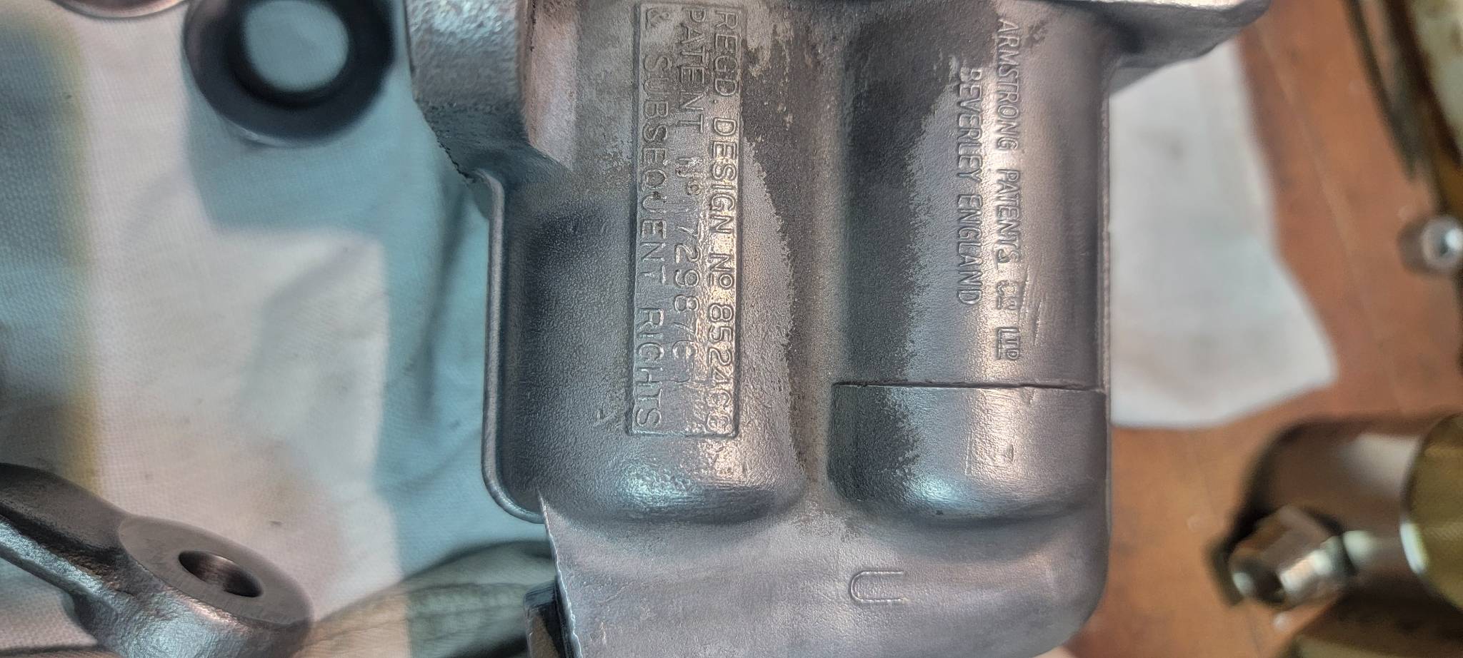

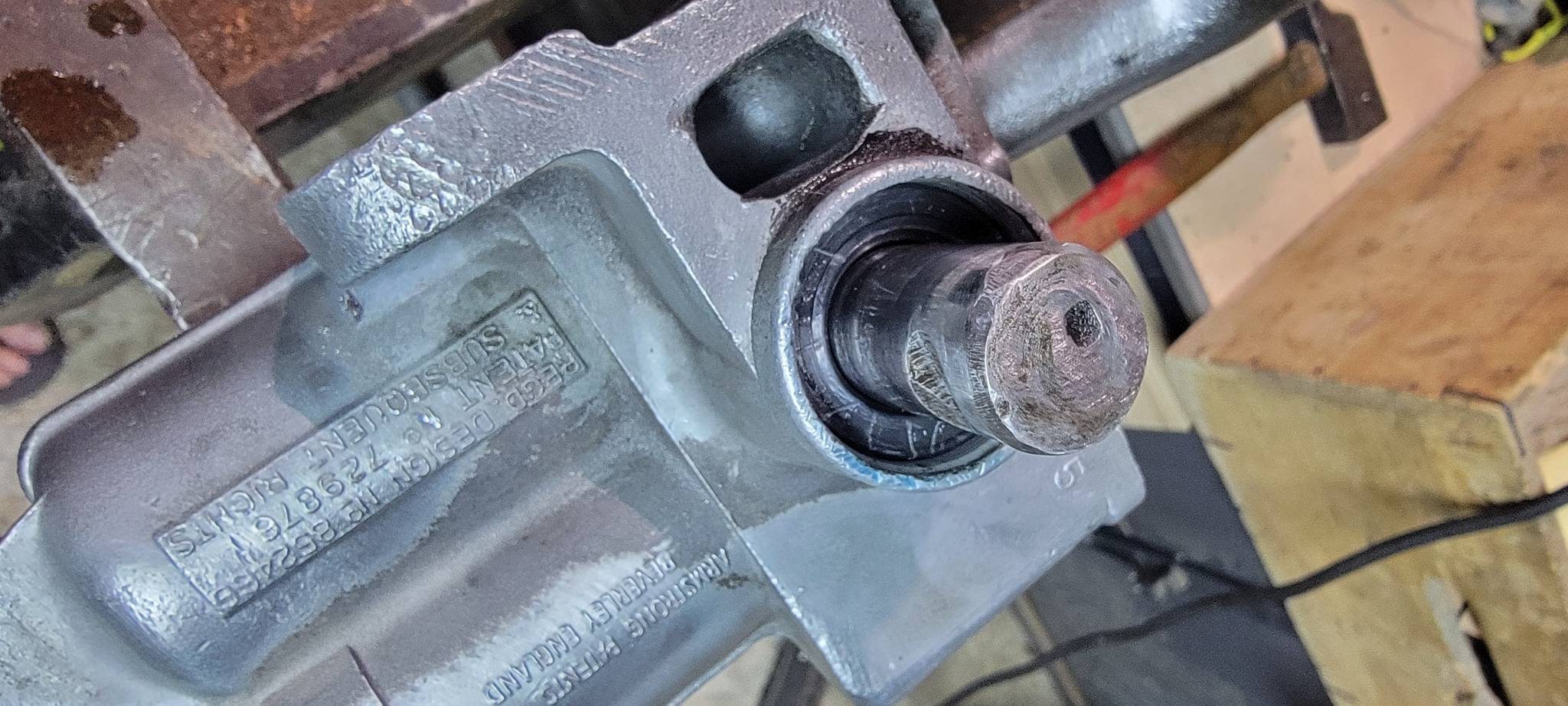

Oui la fuite était vraiment due à la fatigue des joints, la modif avec les joints à lèvre devrait les rendre efficients pour un bon moment... j'espère !

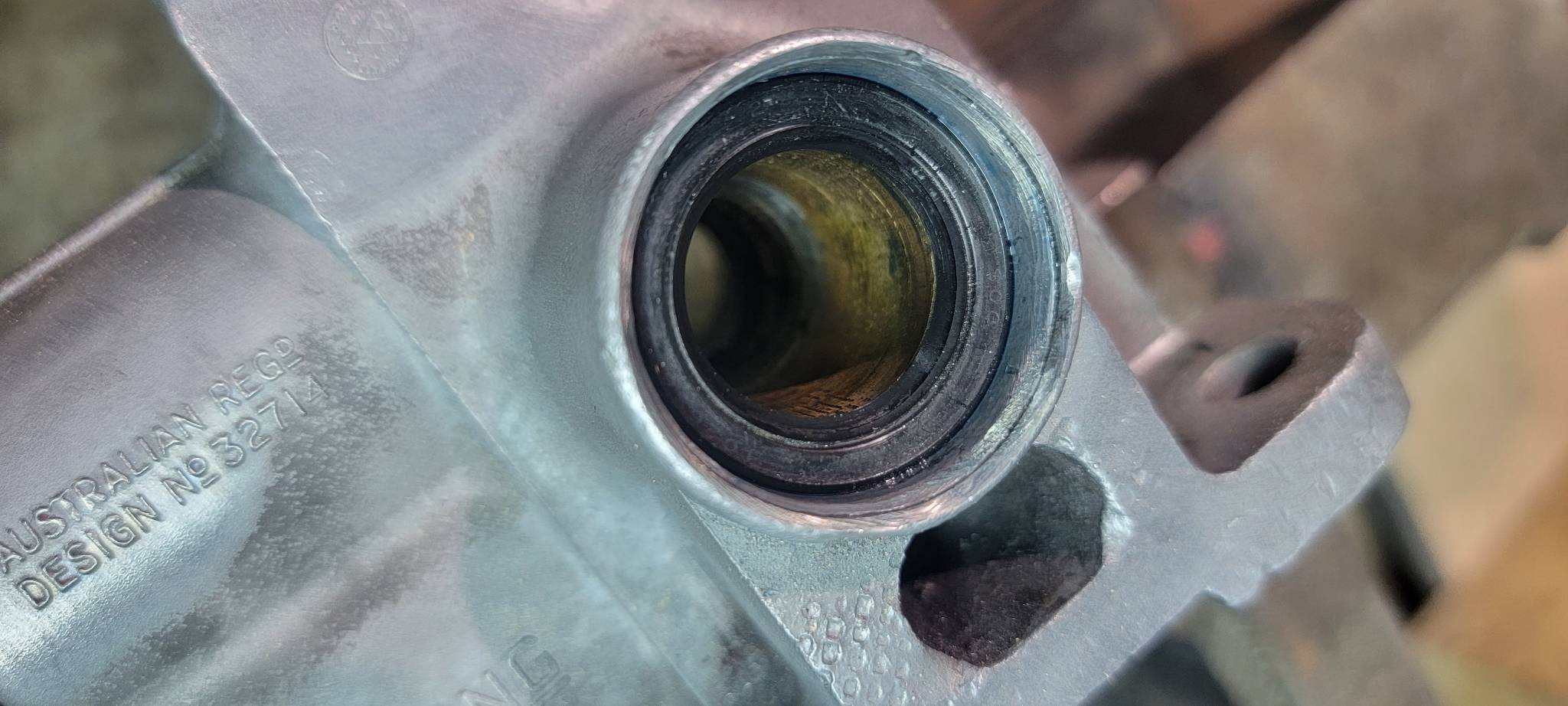

En regardant tes photos je me demande si ton amortisseur ne serait pas une refabrication, je ne vois nulle part marqué Armstrong dans la fonderie ?
Les miens ont cette inscription et des références un peu partout sur le corps de l'amortisseur
AU niveau de la forme, la vis de purge des miens est au sommet du cylindre, la tienne sur l'arrière, comme sur les refabrications que j'ai sur l'auto.
ça explique sans doute la différence de taille du logement des joints.
Si j'avais été plus malin j'aurais mesuré avant de commander
je vérifierai ma théorie quand j'aurai fini de restaurer ceux-ci et que je déposerai ceux qui sont sur l'auto ça tirera les choses au clair
- Messages : 772
Re: amortisseurs av
J'ai bien le "Armstrong" sur les corps d'amortisseurs mais c'est de l'autre côté (Pas celle que j'ai pris en photo). Et comme je les ai repeins, les écritures sont un peu noyées dans la peinture donc elles sont moins visibles.
Je sais qu'ils ne sont certainement pas d'origine car les caches sont différents entre les 2 que j'ai.
Pour le diamètre des joints extérieur des joints, j'ai trouvé l'info sur le forum mgexp (Photo postée par Saby)
Je ne sais plus si ce sont des bagues en bronze sur ceux de MGB, sur les photos que j'ai on ne voit pas.
Si la vis de purge est sur le côté, c'est normal, ceux de MGB sont légèrement différent que ceux de MGA.
Il y'a une petite réserve (D'air ???) dans un "cylindre" au sommet de l'amortisseur. Ce de MGA ne l'ont pas (Et les bras se trouvent de l'autre côté à 180°)

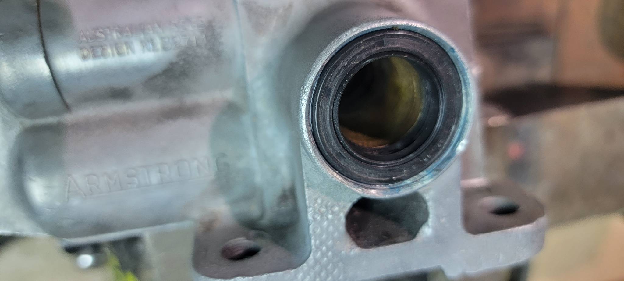

- Messages : 15829
Re: amortisseurs av

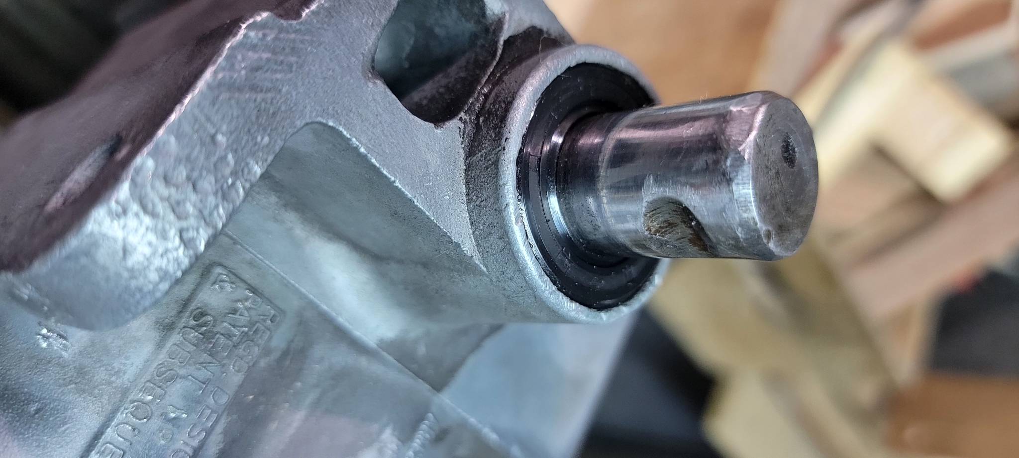

C'est reparti, avec les bons joints c'est plus simple
J'ai pris un joint à simple lèvre pour l'intérieur, épaisseur 5mm pour pouvoir en caser 2 dans le logement et un joint double lèvre pour l'extérieur. J'ai collé à la Loctite 243 bleue. Je ne sais pas si c'est utile mais j'ai pensé qu'il valait mieux que le joint ne bouge pas dans son logement, même si il faut forcer gentiment pour les insérer (rondelle et douille de 22 pour frapper)
Sur le second amortisseur je n'en ai pas mis. graisse silicone pour préserver les lèvres des joints à la remise en place du bras les 2 rondelles de centrage en n'oubliant pas d'aligner les repères Une fois le bras replacé, premier joint côté petit diamètre et le second à double lèvre, toujours en graissant à la silicone remise en place du second bras pour pouvoir pomper j'ai mis 100 ml d'huile pour avoir un niveau qui parait correct ?
Modifié en dernier par Jidé de Grasse le 05 juil. 2025, 15:32, modifié 4 fois.

Et d'un !
OAS et CC sont des double lèvre, les CB des simple lèvre
les références des jointsOAS et CC sont des double lèvre, les CB des simple lèvre
- Messages : 772
Re: amortisseurs av
Impeccable !
Les logements sont plus profond sur les amortisseurs de MGA que de MGB, ca m'a l'air impossible d'en mettre 2 au lieu d'un.
Pour le niveau, sur ceux de MGB c'est jusqu'au débordement par l'écrou de remplissage. Pour ta MGB, je pense qu'il faut laisser un petit espace entre le trou de remplissage et le niveau d'huile.

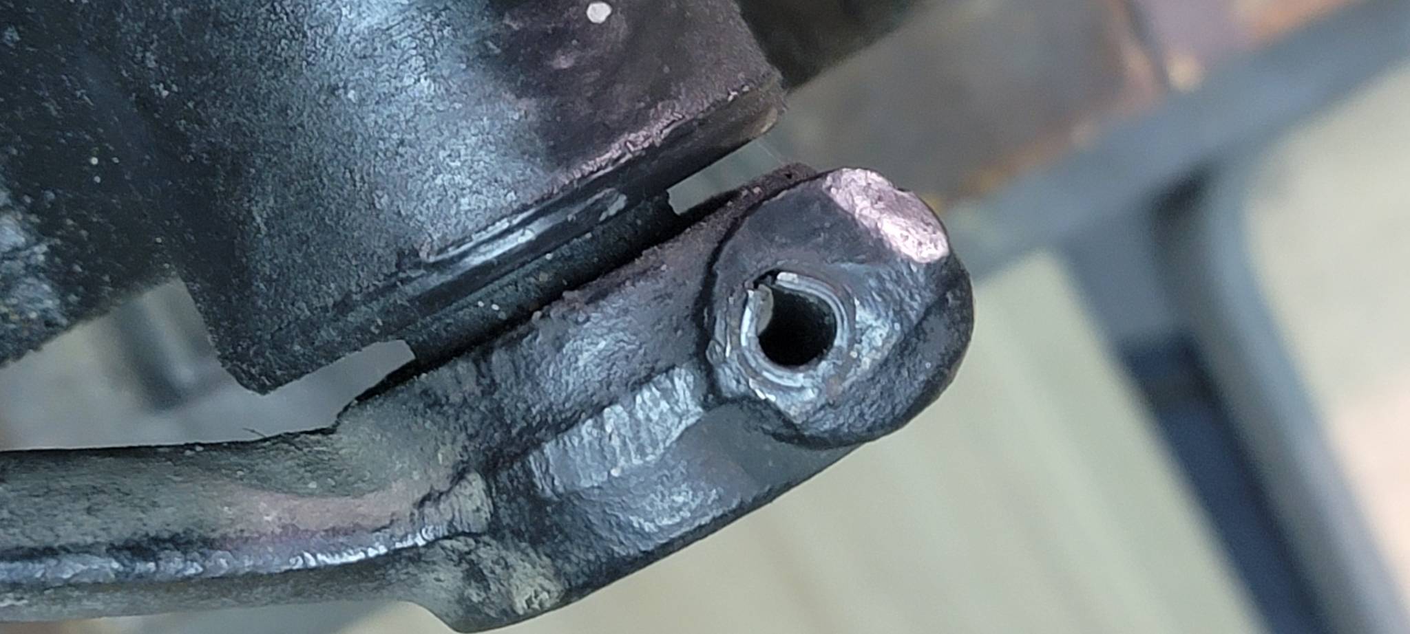

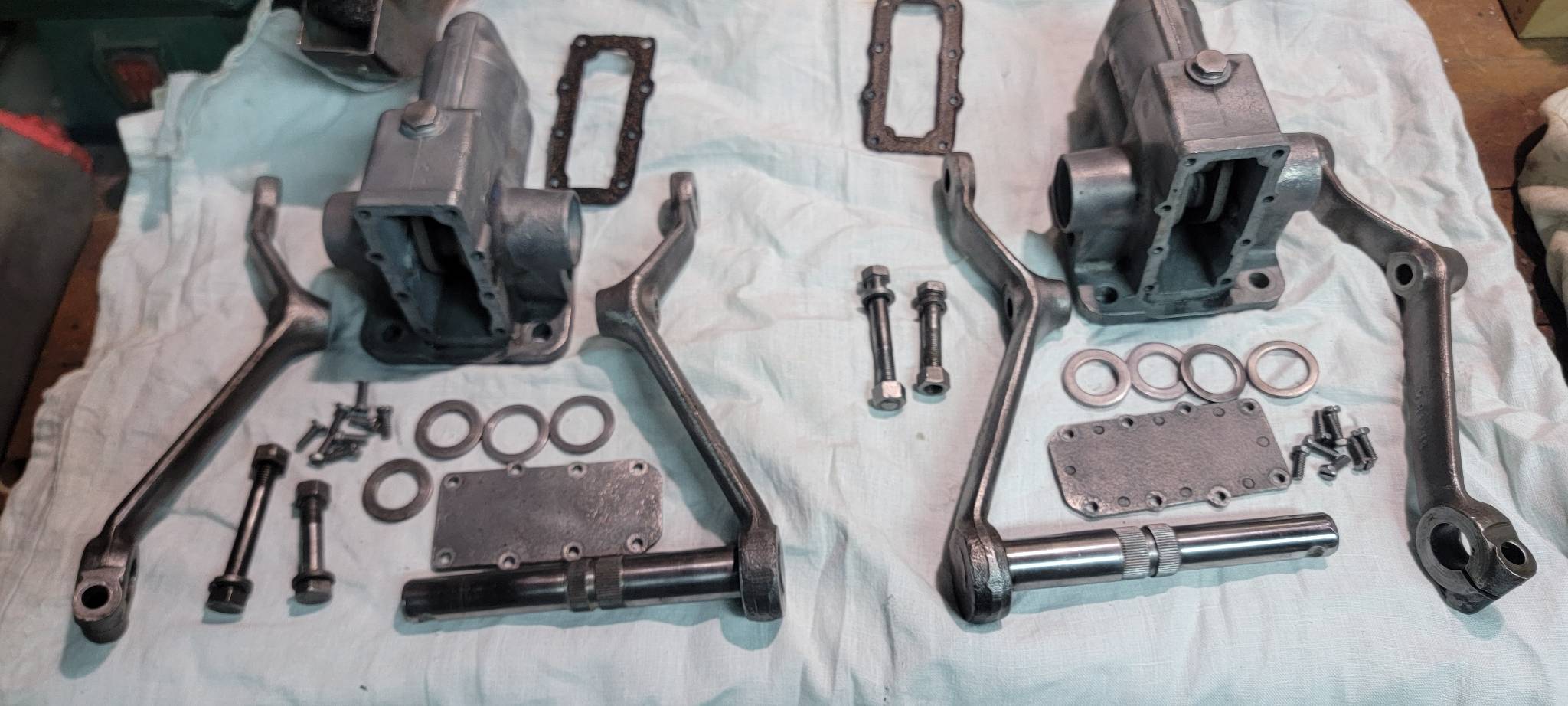

démontage du premier amortisseur de la nouvelle série.
Le premier bras bien bloqué, et donc sans fente pour donner du jeu/axe.
Une fois chassée la goupille mécanindus il ne bougeait pas d'un poil.

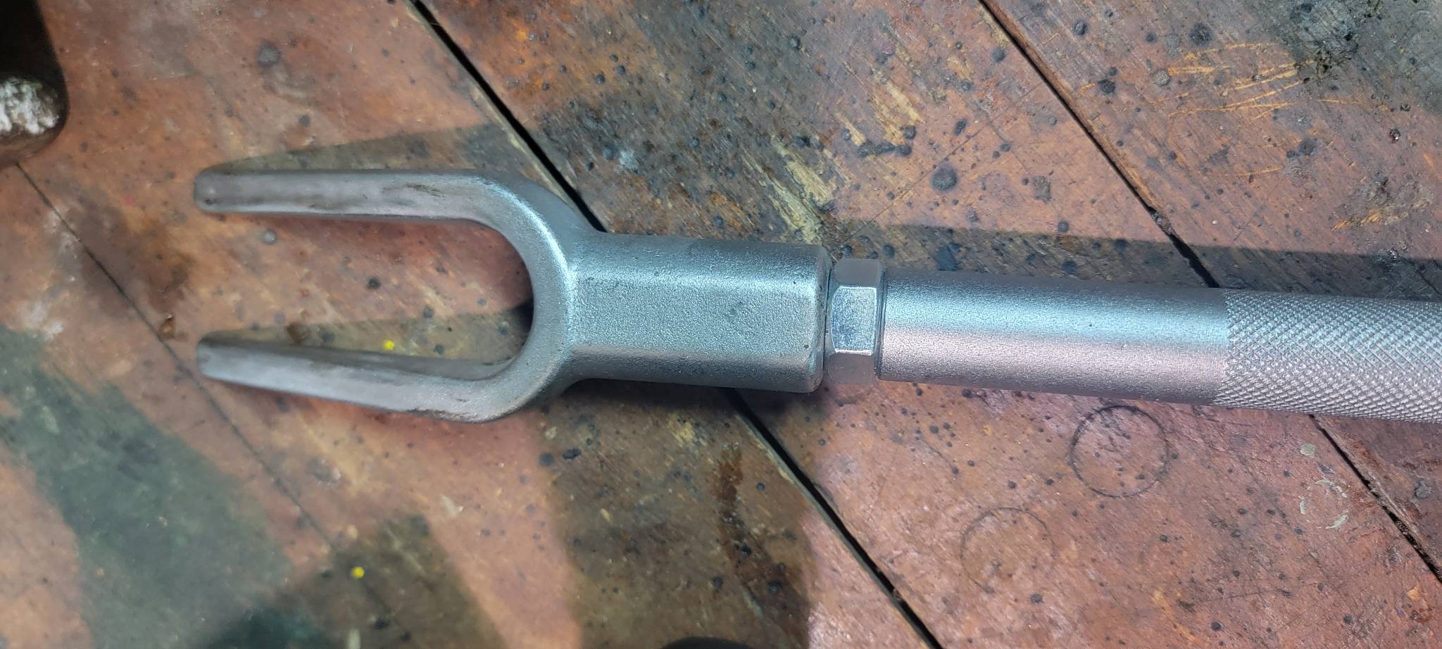

Je l'ai eu avec cet arrache rotule, ça fonctionne bien en ne matant que légèrement l'aluminium du corps, que de toutes façons il va falloir meuler un peu. l'axe est un peu différent du modèle précédent, il y a un épaulement pour caler le bras. Il a été beaucoup plus facile à extraire, un ou deux petits coups ont suffit.

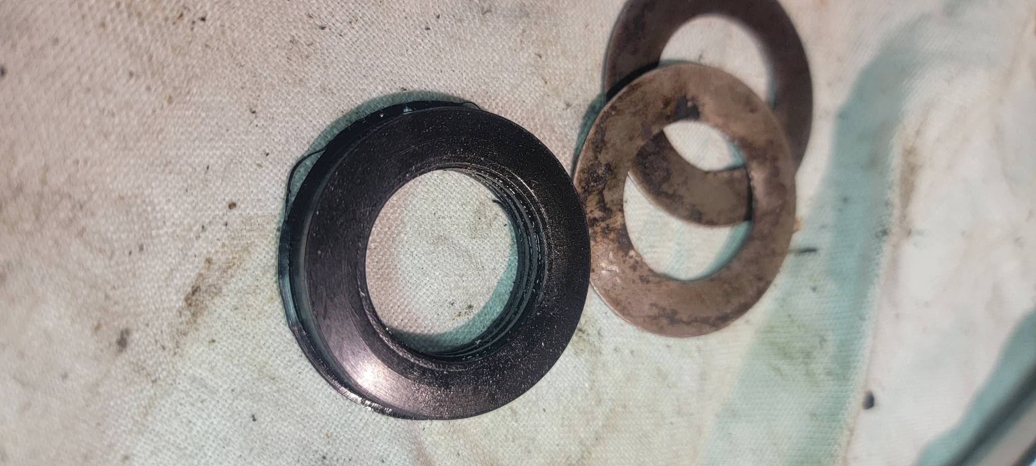

diamètres : 21 et 24mm le joint aussi est différent : c'est un seul bloc de caoutchouc formant 2 lèvres il est maintenu en place par 2 rondelles fines côté gros diamètre, une seule épaisse côté petit diamètre, qui sont serties en place par le matage de l'alu. Il faut donc meuler un peu cette zone pour pouvoir faire sortir les rondelles.
Comme je vais poser des joints spi ça ne pose pas de problème, les rondelles ne serviront plus à rien Autre différence : les cages des joints sont de diamètres différents : 36 et 39mm Pour le moment, nettoyage avant d'attaquer le second
