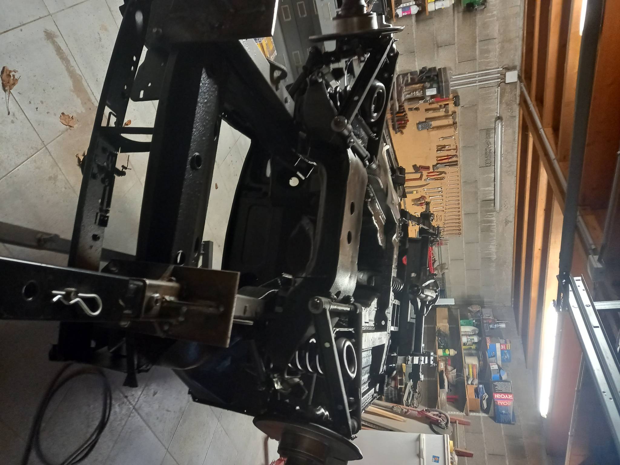

train avant
avant
Re: restauration mgb cabriolet de 76
Posté : 21 déc. 2024, 13:44
par lagome63
train avant
apres
Posté : 21 déc. 2024, 17:57
par Snakeed14
Beau travail !
La traverse avait pris un méchant coup, tu as pu la redresser ou tu l'a changé ?
Tu as bien mis des vis renforcées pour les vis et écrou de fixations des amortisseurs et des wishbones ? (Ref BTB198 pour les vis)
Tu as mis quoi comme bague pour les bras de suspension ? (On dirait qu'elles sont blanches)
Posté : 21 déc. 2024, 18:07
par lagome63
je l'ai changé
j'ai bien mis les bons
elles sont en pollyurétane

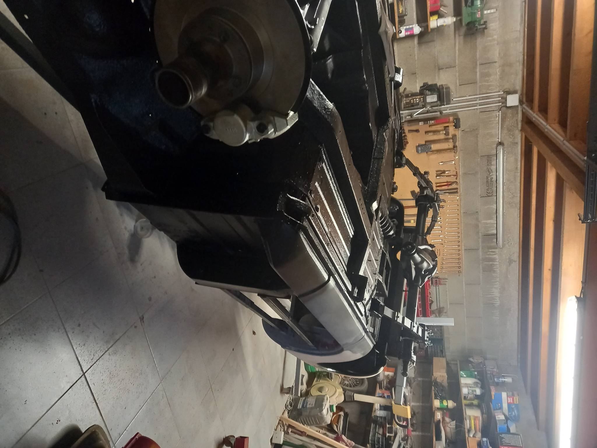

photos du pont
avant
Posté : 21 déc. 2024, 18:31
par lagome63
apré

voila le train avant

voila le pont
