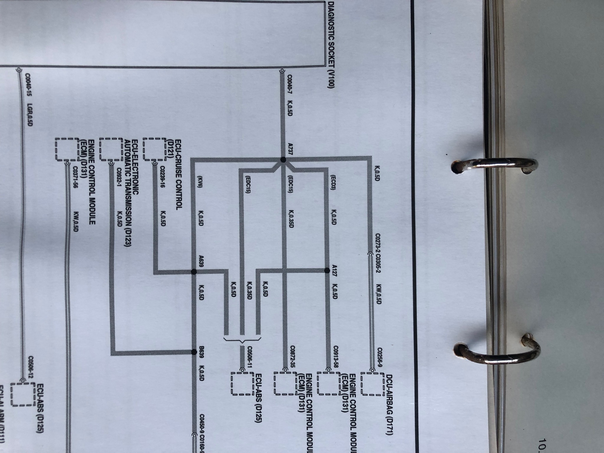

C'est donc ta masse.Ça correspond bien au schéma du classeur(La voie C0256-6).Fait un contrôle a l'ohmmètre entre cette voie et une masse franche.Attention de ne pas te tromper de voie.Un ohmmètre envoi une tension.Il ne faudrait pas envoyer une tension dans un aibag.Je viens de faire une photo du schema ainsi que de la legende.J'ai mis aussi les codes couleur.

schéma

La voie 17 où tu retrouves la tension de 10,6V correspond à l'airbag gauche(U101).Ce n'est effectivement pas normal à mon avis.As tu pris la mesure calculateur connecté ou déconnecté?

J'ai la tension 10,6 sur la voie 9 avec le fil Rose/Blanc et du 12V voie 5 fil Noir/Vert.
Je n'ai aucune autre tension
Les prises de mesures sont faites sur la prise débranchée du calculateur
Crazyfrog7
Messages : 235
Enregistré le : 10 mars 2024, 09:43
Re: Code erreur B1001 Tension d'alimentation de l'UCE trop basse
Message par Crazyfrog7 »
Le câble rose/blanc c'est le cable allant à la prise diagnostique.voie 9.Regarde le schéma.

Oui c'est cela je confirme câble rose/blanc c'est le câble allant à la prise diagnostique.voie 9 et il y a 10,6V
Crazyfrog7
Messages : 235
Il est normal d'avoir une tension.Regarde le schéma que je t'envoi.il y a une liaison possible avec plusieurs calculateurs.
