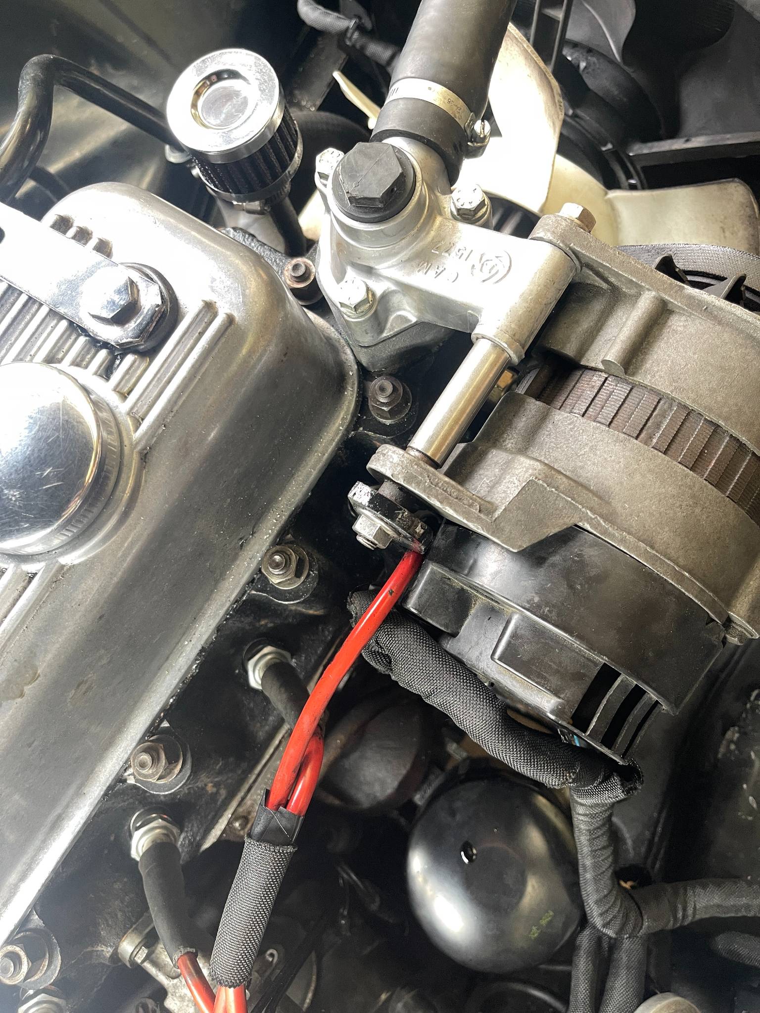

oui il est cassé d'ou le montage des anciens proprio sur le haut je pense
Messages : 20955
Re: Pas de Charge sur la batterie
il est cassé
le plus simple est de changer la pompe à eau, GWP130

d’origine l’alternateur est fixé sur la pompe à eau ET sur la patte qui est boulonnée sur le bloc. fixé uniquement en porte à faux ça ne peut pas le faire …

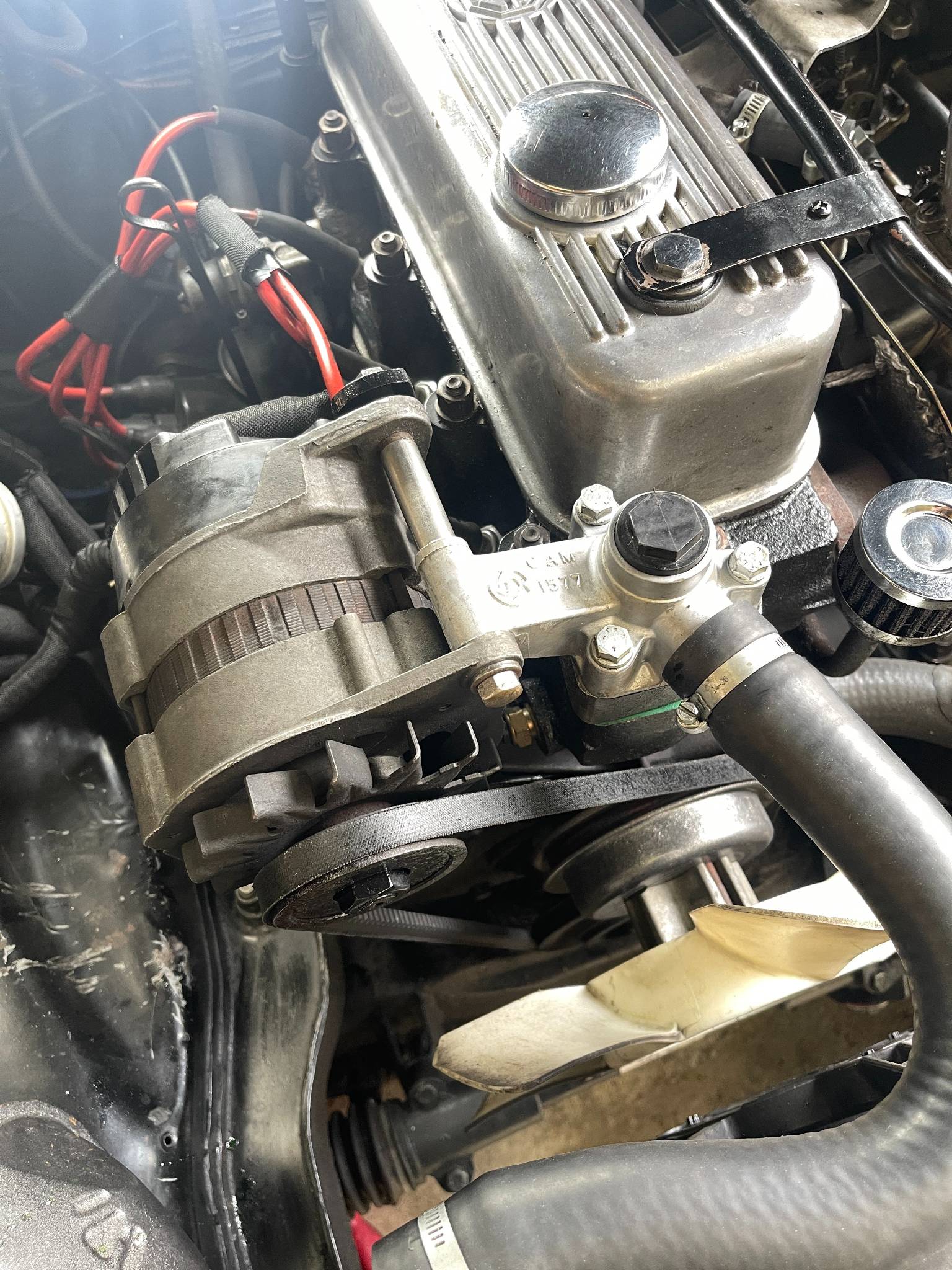

bon voici le montage avec la piece neuve et une piece pour eviter le porte a faux
je redemarre avec un liquide de refroidissement neuf
et la pas pus de 12v
bon je roule un peu et miracle ca charge
PAR CONTRE
par moment a plus de 16V
Courroie trop tendu ?
Y a t'il une technique de tension ?
Normal ??
Messages : 20955
plus de 16V
avec un alternateur neuf ? sinon c’est le régulateur qui fait des siennes
Elle est parfaite votre pièce ajoutée !

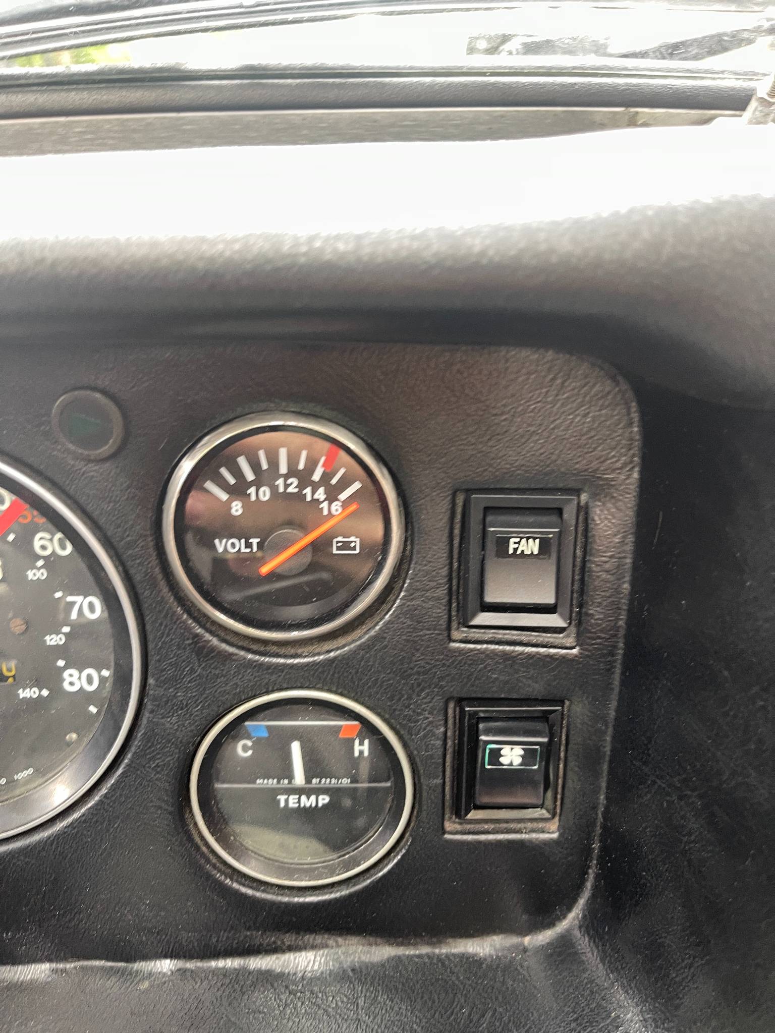

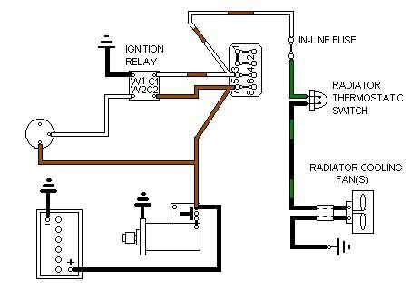

Sauf quand je lance mon ventilateur additionnel le voltmètre redesend a 12v alors que j'ai fait le câblage comme cela

avec un switch au tableau de bord a la place du capteur de temperature juste
Messages : 20955
redesend
le moteur électrique d’un ventilateur électrique ça consomme du courant.
