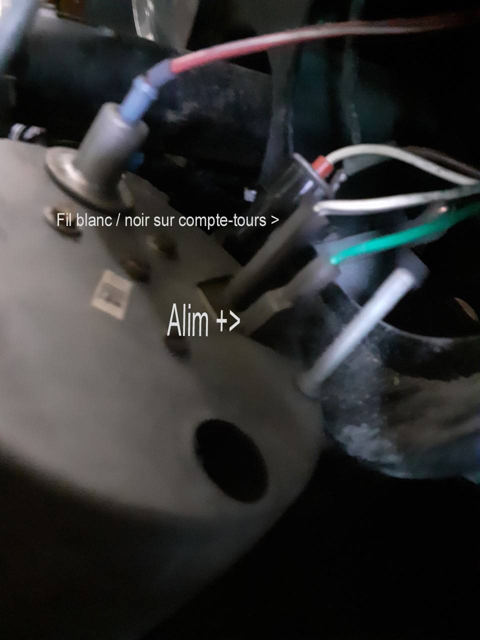

Voici 2 photos des branchements.
Arrivée sur CT.jpg (62.72 Kio) Vu 1372 fois

branchements
un des fils blanc/noir, celui qui relie la bobine au distributeur, ne sert plus à rien. le fil noir c’est le fil de l’accuspark ?
de l’autre côté de la bobine, le fil blanc c’est le plus (+) après contact, le orange (rouge) c’est le fil de l’accuspark ?
dans ces conditions c’est bon, il ne faudrait pas que le fil blanc/noir inutile soit relié à quelque chose …
Re: Elle ne veut plus demarrer !
Posté : 11 mai 2023, 12:35
par Manara22
Je ne comprends pas ?
Il n'y a pas de blanc/noir du distributeur à la bobine !
seul les 2 fils rouge et noir de l'accuspark vont à la bobine en provenance du distributeur ( allumeur ).
Le(s) seul(s) fils inconnus sont ceux que je branche au moins de la bobine en espérant que ce soit, au moins pour le blanc/noir, celui qui alimente mon CT.
Ce sont eux qui m'inquiète, il sorte du faisceau général mais ne viennent pas, à priori, de l'allumeur( distributeur )
