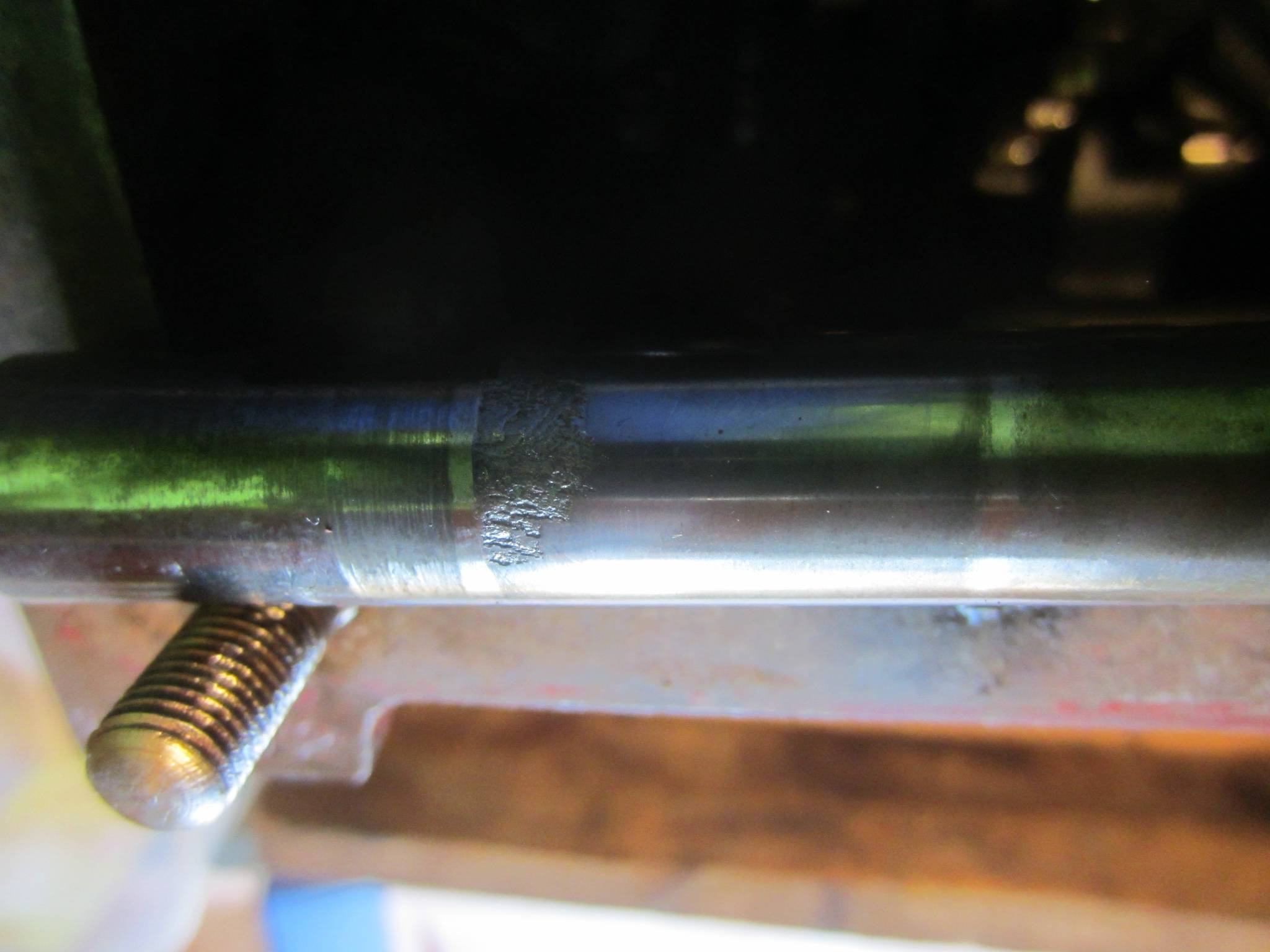

Re: Tuto Démontage/Remontage Boite de Vitesse 3 synchros
là ce sont des cages à aiguilles, lorsque les aiguilles se font la malle ce n’est pas bon signe :-) dans le cadre d’une réfection de la boîte, en général, on change les deux cages à aiguilles et l’axe :-)
comme dirait l’oncle Paul, "Après, c'est vous qui voyez!"©
Vous avez raison saby, ce sont des cages à aiguilles
Lorsque j'ai vu le petit bout au bout du rouleau, j'ai trouvé ça bizarre. Mais je n'ai pas percuté avec la cage à aiguilles.
C'est à changer obligatoirement.
L'avantage, c'est que les rouleaux ne vont pas se faire la malle ....

Voici le mien que je remplace C'est dingue comment les rouleaux martèlent l'acier !
@Saby : en fait il y a même 3 cages de roulements à aiguilles, 2 côté entrée de boite, un côté sortie.

L'axe de l'arbre intermédiaire est impeccable, pas la moindre rayure ou marque, et l'arbre tourne vraiment sans à-coups et sans efforts sur les 3 roulements une fois les rouleaux replacés, j'ai décidé de le remonter. Je ne suis pas inquiet à ce sujet

Pas nécessairement : Le "spigot bush" ovalisé ou mal mis peut avoir cet effet.je n'ai pas trouvé le synchro abimé, en tout cas pas grand-chose de visible. J'imagine que les petites stries doivent pouvoir s'user assez pour ne plus être efficaces. En tout cas la boîte fonctionnait très bien en dehors du rétrogradage 3/2, alors il doit bien être usé d'une façon ou d'une autre...
C 'est ce que j'ai eu sur la A. Avant dernière dépose du moteur problème en rétrogradant 4/3 et 3/2. Après remise en place, sans toucher à la boite, ni à l'embrayage, plus rien...

@Orque:
Juste 1 avis, pas de martèlement mais les limailles arrachées, mélangées à l' huile attaquent le revetement de surface de l' arbre.( 1ére non synchro )
L' explication du spigot ovalisé mérite un peu plus d' explication,l' arbre d' entrée est tout de meme guidé par son roulement, le roulement de l' arbre de sortie + l' assemblage à 18 aiguilles qu' il convient d' examiner scrupuleusement:
