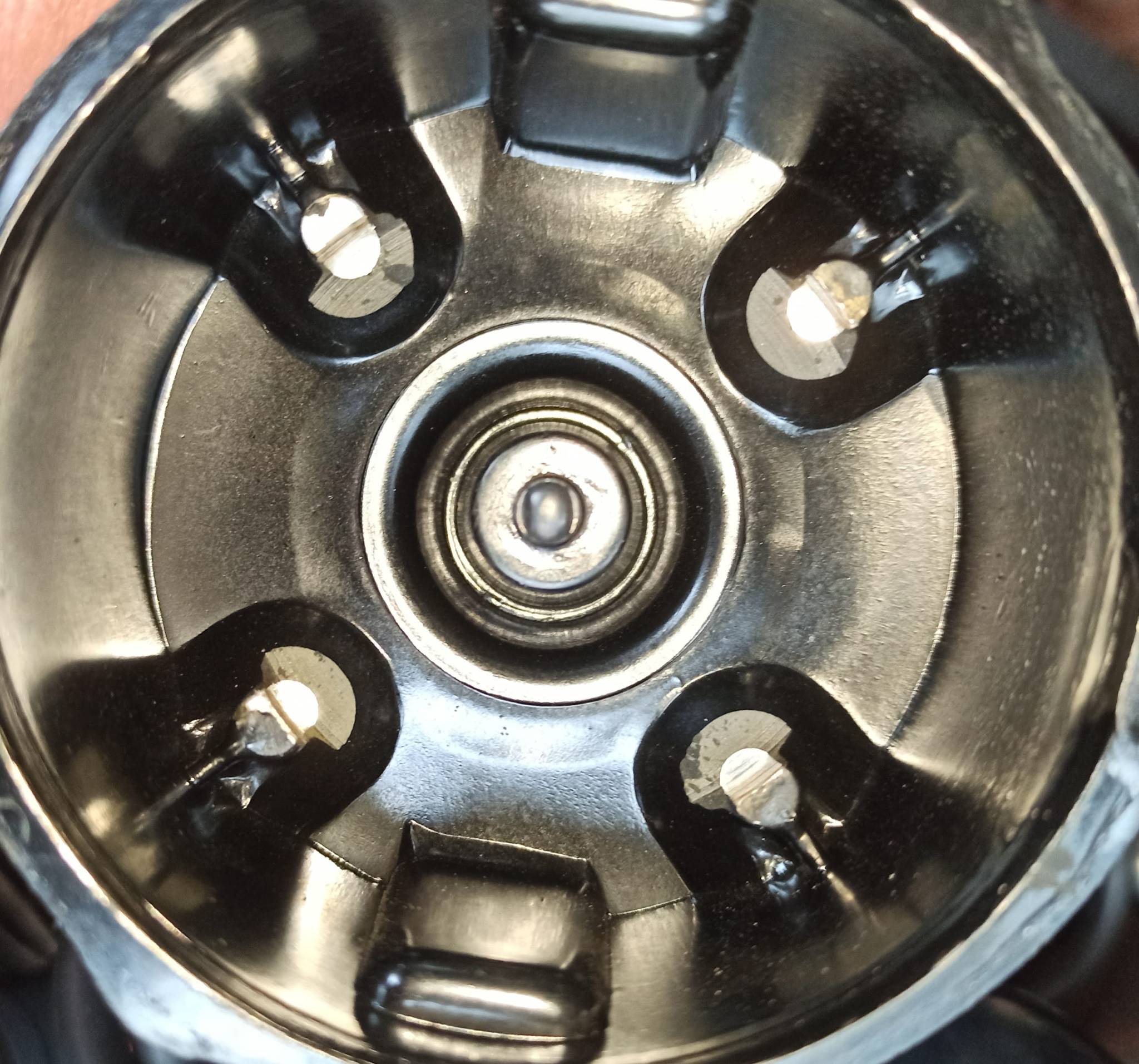

Je préconise plutôt ces qques verif. de l'allumage.
Observation dans l'obscurité et pendant une tentative de démarrage :
_observation des fils, de la tête d'allumeur et de la tête de la bobine (effluves bleutée = défaut d'isolement 》 remplacement de la pièce fautive).
Observation TRES attentive de l'intérieur de la tête d'allumeur (fente légère partant d'un plot latéral ou central = défaut d'isolement en surface》 grattage consciencieux de la pseudo fente pour supprimer le charbonnage conducteur ou remplacement de la tête).
Essai avec un nouveau doigt d'allumeur.
La présence d'un défaut dans la partie haute tension diminue ou annule l'énergie transmise à une ou plusieurs bougies.

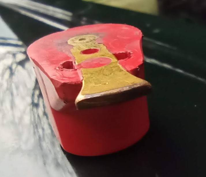

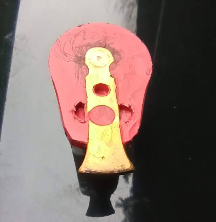

Panne plus fréquente que l'on croit. A laquelle on ne pense pas.Essai avec un nouveau doigt d'allumeur.
J'y ai eu droit sur la A et la B (en roulant...):
Fissure invisible à l'oeil nu.

Merci pour vos réponses,
La tête d'allumeur m'a l'air en bon état, de même pour le doigt d'allumeur. Je ferai les tests ce soir pour vérifier s'il n'y a pas d'étincelles là où il ne devrait pas y en avoir.
Pour le réglage de l'avance de phase, j'ai bien levé la voiture que d'un seul côté, mis le contact (voyant allumés), allumeur bien mis en place, bougie dans l'anti-parasite et la partie métallique sur la carcasse. Le volant moteur tourne bien en même temps que la roue, mais j'ai beau faire un tour complet, aucune étincelle. Pourtant, si je fais tourner le démarreur normalement, les étincelles sont bien présentes. C'est un mystère...
En pièce jointe des photos de la tête de delco et du doigt d'allumeur, si jamais vous voyez quelque chose que j'aurais pu louper.

@JMAU je vais peut-être penser à en acheter un nouveau alors
