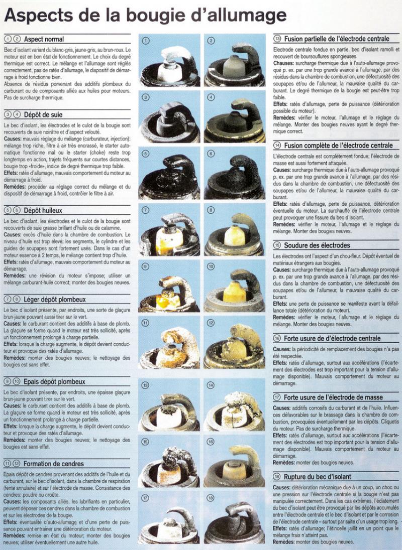

Peux tu me dire quel serait le signe d un refroidissement défaillant sur les bougies?
rouillée :D ...

Loulou ton document est très interressant
Mais comme je le pensais l état des bougies ne renseigne que sur un problème
D allumage ou d usure du bloc ( segmentation... )
Et non sur un problème de refroidisssement!
D autant plus que ma tf n a pas de raté d allumage elle tourne bien rond
Prend bien les tours, moteur linéaire....
Et pas de code défaut à l obd2
Je reste donc en recherche sur mon problème juste a titre d info

Je regarderai tout de même mes bougies mais je ne crois pas que ça ne me servira beaucoup
Car je n ai pas de fumée ni bleue ( pb passe d huile =j'y queue de soupape ou segmentation )
Pas de fumer blanche ( ldr dans la chambre de combustion )

Je vais des que j ai le temps démonter mes bougies afin de voir la couleur de celle ci mais surtout avec une petite caméra voir mes pistons ça m en dira plus .
Mais je n y crois guère !
