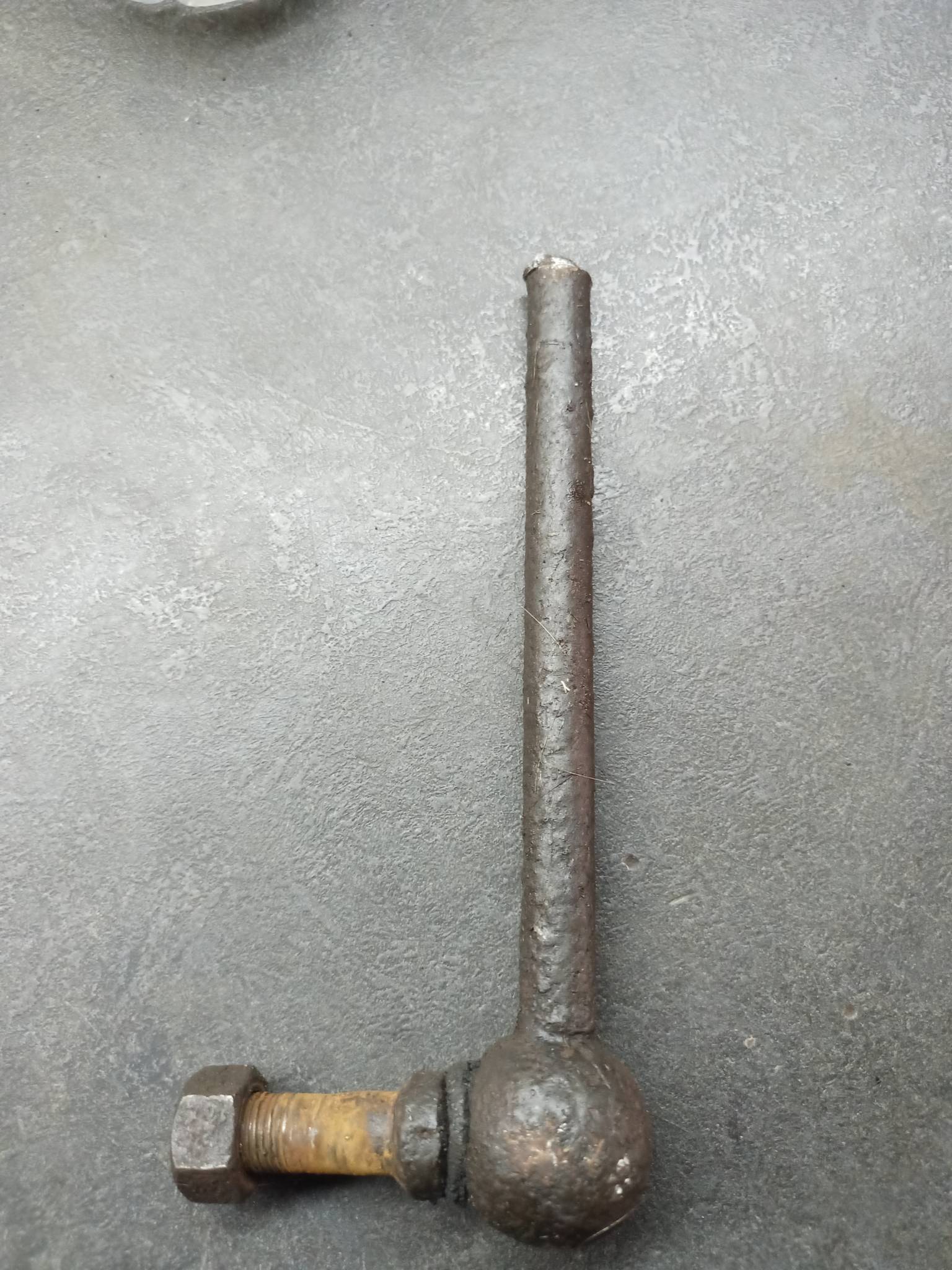

Journée pas terrible...
J'avais prévu de faire le réglage avec les rondelles sur les deux roues, et changer mes silentbloc avant.
Sauf, que je n'ai fait qu'une roue, et qu'un bras de barre anti-roulis s'est cassé :
Il vas falloir attendre encore un peu pour rouler en sécurité...
