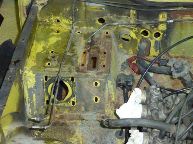

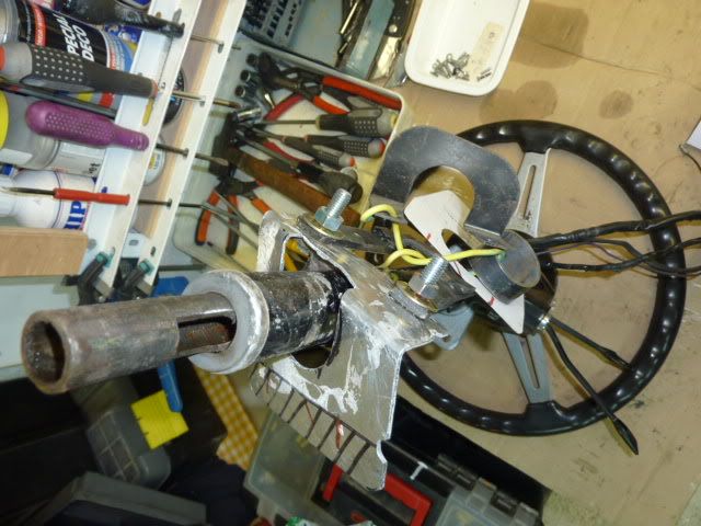

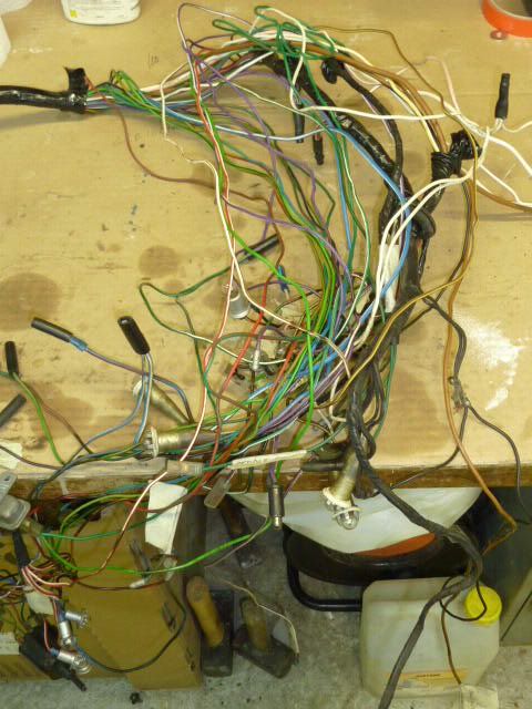

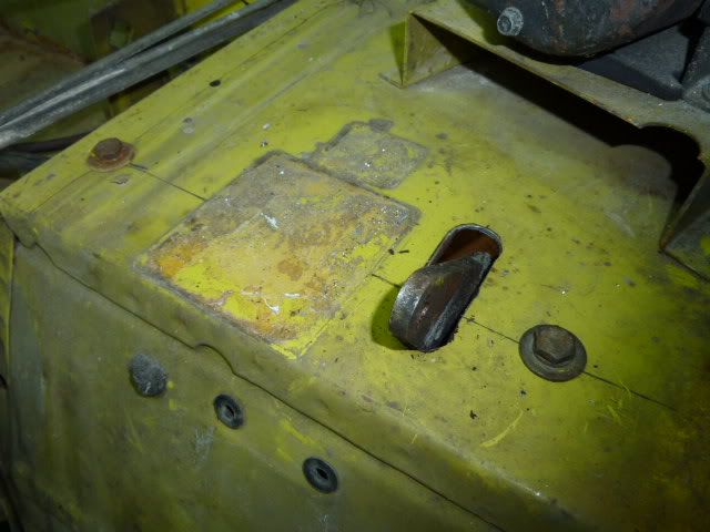

Bonjour à tous ( je n' arrive toujours pas à me reconnecter...??? ) voici quelques images pour vous situer l' avancement de mes travaux sur le passage du RHD au LHD...
- démontage du tableau de bord RHD et du bloc chauffage pour accéder au démontage et à la modification du faisceau électrique...
- passage de la colonne à reconfectionner ( n' existe plus...) en LHD à partir d' un gabarit ( retourné...) avec fabrication d' une contre-plaque coté moteur
- modification du pédalier existant au niveau de la pédale d' accélérateur en lui apportant une patte de retenue coté gauche et en éliminant le trop de tige pour pouvoir l' insérer coté gauche
- passage de l' ensemble coté gauche avec une erreur de ma part, due au fait que le maître cylindre d' embrayage se trouve placé dans le prolongement de la pédale d' embrayage, à coté du servo-frein en LHD et ne nécessitant pas la découpe du haut de pédale ( à supprimer... ) comme placé en RHD, car sinon impossible de placer le moteur d' essuie-glace...qui, lui ne peut se monter ailleurs ( ...ce que c' est de vouloir aller trop vite...!!!
Bon enfin tout " baigne"...il ne me reste plus qu' à trouver un boitier de direction assistée qui peut " s' adapter " et surtout maintenant confectionner un faisceau électrique " minimum " pour faire " tourner " le 6 en ligne, avant de le déposer... à suivre...
