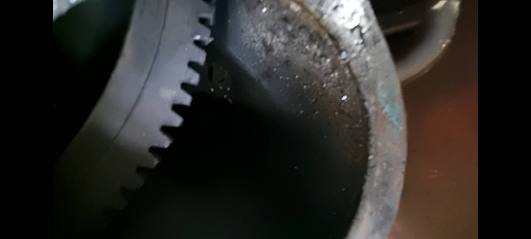

Le démarrage à la poussette n'a rien donné, le problème est identique, j'ai donc démonté le démarreur et mauvaise nouvelle, j'y est retrouvé du dépôt métallique, mais pour autant, le pignon lanceur et la couronne ne sont pas tant attaqués que ça. (Voir photo).
Peut être que je me trompe mais je pense que je regarde la mauvaise face de la couronne.

Messages : 20779
Re: Démarrage
la mauvaise face
en effet c’est l’autre côté de la couronne qui s’use …
