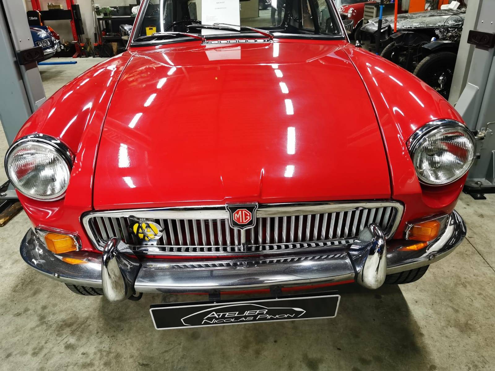

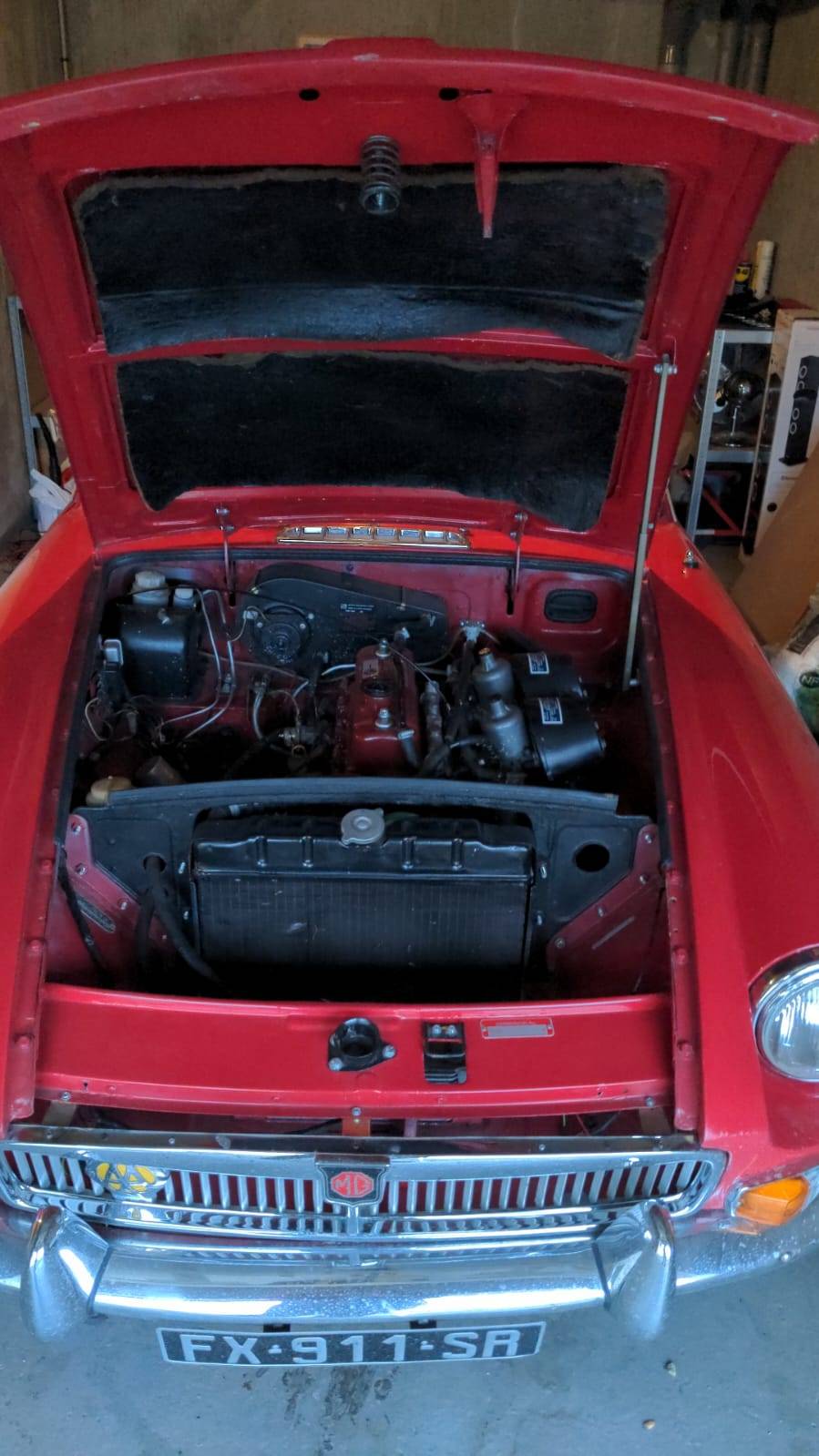

Bonjour je suis nouveau sur ce forum je viens d'acquérir une super mgb gt de 71 et je trouve que le pare choc avant est plus bas et plus avancé sur un des côtés, je voulais savoir si les attaches étaient réglables et comment faut il procéder pour effectuer le réglage?
Copie de WhatsApp Image 2022-02-03 at 17.16.06.jpeg (138.54 Kio) Vu 838 fois
Copie de 87f73527-be23-4fee-8e3c-ad5abf748399.jpg (246.06 Kio) Vu 838 fois
Non, (quoique les ferrures en L en des trous ovalisés)
mais elles peuvent se tordre et donc, on peut les redresser

Oui, j'ai déjà redressé les ferrures de pare choc au moins 2 fois (j'ai ma BGT depuis 43 ans). Dans une partie de sa vie elle a été parisienne et les créneaux "au bruit" des autres usagers ont laissé des traces. Ça se fait très bien, si tant est que les boulons ne sont pas trop rouillés (il faut démonter les ferrures en L pour les rendre symétriques). Pour moi c'est la N°3 sur le dessin au dessus qui est tordue (la gauche).
Messages : 21224
Re: Réglage pare choc avant mgb gt
les ferrures
outres les ferrures principale il est probable que les fixations #11 sur les ailes aient également morflé.
