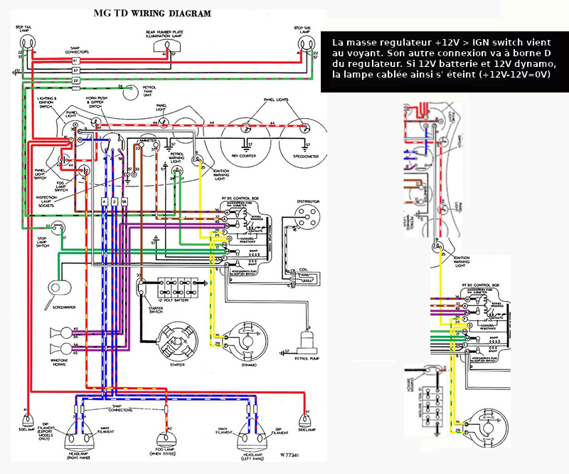

Sur ma TD les fils de la borne D du régulateur étaient coupés (volontairement je pense par un ancien proprio)
et bien sûr elle ne chargeait pas. Lorsque je rebranche ces deux fils elle charge mais le régulateur chauffe fort et le voyant rouge en bas à gauche du tableau de bord est allumé même contact coupé. Il s'éteint lorsque le moteur tourne. Je ne pense pas que mon tableau de bord soit d'origine car la voiture a été équipée de clignotants.
Est-ce que quelqu'un pourrait me dire par où commencer à chercher l'origine du problème?
Le circuit électrique paraît récent et les fils et connexions derrière le tableau de bord sont propres?
Gilles

le gros fil jaune vient de la dynamo, le petit fil jaune va au voyant. la control box est peut être fatiguée.

J'avais ce schéma électrique mais sans la couleur, j'avais déjà commencé à en mettre mais c'est plus agréable quand c'est présent.
Je pense que je vais tout débrancher du régulateur sauf ce qui sert au fonctionnement du moteur pour voir si j'ai toujours le problème de forte chauffe du régulateur.
Il faut aussi que je modifie le schéma pour ajouter ce qui n'est pas présent d'origine.

Faites-vous un suivi de tous les fils.
Maintenant, vous avez le schéma de départ, il vous faut ce suivi et après, vous pourrez avancer.

Le régulateur Lucas est simple à tester avec un bon ohm mètre et avec le schéma.
Il ne comporte que 2 contacts : le premier protège contre les sur intensités circuit A, le second régule la tension de sortie du générateur en coupant/alimentant le circuit F ( field ) de la dynamo en shuntant la résistance série ou non.
La dynamo se teste en moteur sous 12 Volts, elle doit tourner, penser à sortir la courroie sur la voiture ou alors sur établi bornes D et F alimentées, en respectant les polarités d'origine. Le test est immédiat, pas besoin d'y passer même 1 min, sans oublier que cela va la remagnétiser.
Pour contrôler votre RF 95, hors tension, tous les fils débranchés, mesurer les diverses bobines, shunts, circuit F, et circuit A, les 2 contacts s'oxydent avec le temps et ne conduisent plus. Ils sont donnés fermés ( passant ) au repos. Et pour terminer, la qualité de la liaison à la masse.
Si le voyant s’allume et comme le réservoir est plein c’est que la jauge est abîmée.

Re: Circuit électrique MG TD 1951
" Etant donné que le voyant rouge est alimenté en permanence je pense qu'il y a un problème avec le câblage du tableau de bord. "
Si vous avez 12 volts coté batterie et coté dynamo, borne D, votre voyant rouge permanent
est sans doute lié à un culot de lampe relié à la masse installé par mégarde à la place du culot isolé d'origine.
Le schéma de filerie de cette lampe est très simple pour dépanner, voir schéma joint.
