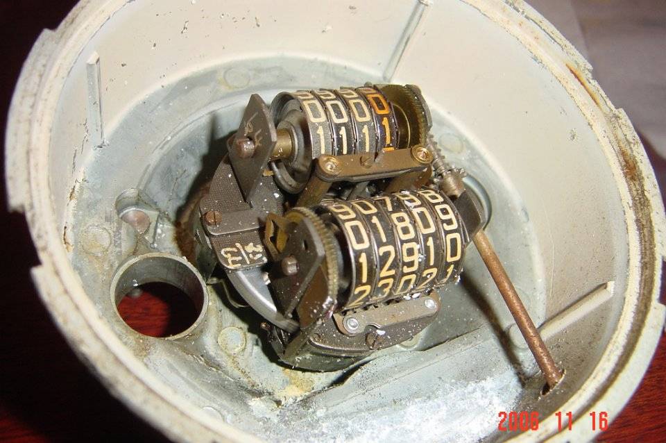

Pour la roue crantée, c'est tout autre chose, mais possible.
Non, le compteur de TF et TD ne sont pas identique.

Je sais ou trouver un horloger capable de fabriquer des dents . tu es certain qu'en mettant des roues de 50 dents l'affichage passerait en kmh .
Si c'est le cas , je le contacte pour un devis . Voir si plusieurs mgtistes sont intéresses .

Oui, c'est la bonne roue crantée pour le compteur de la TF.
Voir si c'est le même principe sur la TD ?
Je pense néanmoins quand l'observant, c'est effectivement le même compteur sauf qu'il y a la remise à zéro sur le coté au lieu d'être à l'arrière sur celui de la TF (je n'ai pas de compteur de TD sous la main).
06-11-12 Speedometer Number Spindle Closeup before.JPG (90.17 Kio) Vu 711 fois
S'il vous prends l'idée de l'ouvrir, attention, il y a des précautions à prendre avant de foncer tête baissée.
