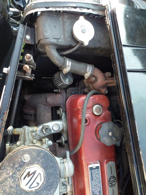

Bonjour les Amis,
Quelqu’un peut me renseigner de quel provenance MG est-ce collecteur d’échappement.
J’ai beau chercher mais impossible de trouver son origine.
Merci de vos réponses.
Amicalement.
Messages : 20773
Re: collecteur échappement
origine
mgb avec pot catalytique.
MG85
Messages : 173
Message par MG85 »
saby a écrit :origine
Merci beaucoup Saby, je peut trouver ça où ???
Messages : 20773
je ne sais pas ce que vous voulez faire, mais c’est la plus mauvaise tubulure d’échappement de la production.
là où vous avez le plus de chance d’en trouver c’est aux Etats-Unis, mais comme certains ont démonté ça du moteur de leur mg, peut-être que par ici …
Messages : 4065
Salut, je ne sais pas si cela provient vraiment d'une MG B, la première photo montre un moteur (XPAG?) d'une MG pourvue d'un capot s'ouvrant en deux dans le sens de la longueur avec une charnière piano séparant les deux moitiés.
Je pencherais plutôt pour une voiture de l'immédiat après-guerre, genre YA (avec un seul carburateur pour l'alimenter)
Mais je peux me tromper :-)
Messages : 20773
Mais
moi je vois plutôt un moteur de mgb, type dépollué, voir le thermostat housing avec la patte pour la pompe à air, monté dans un kit car.
Messages : 4797
Non, c'est un moteur de MGB mais celui sur la photo est monté sur une TF Midget.
