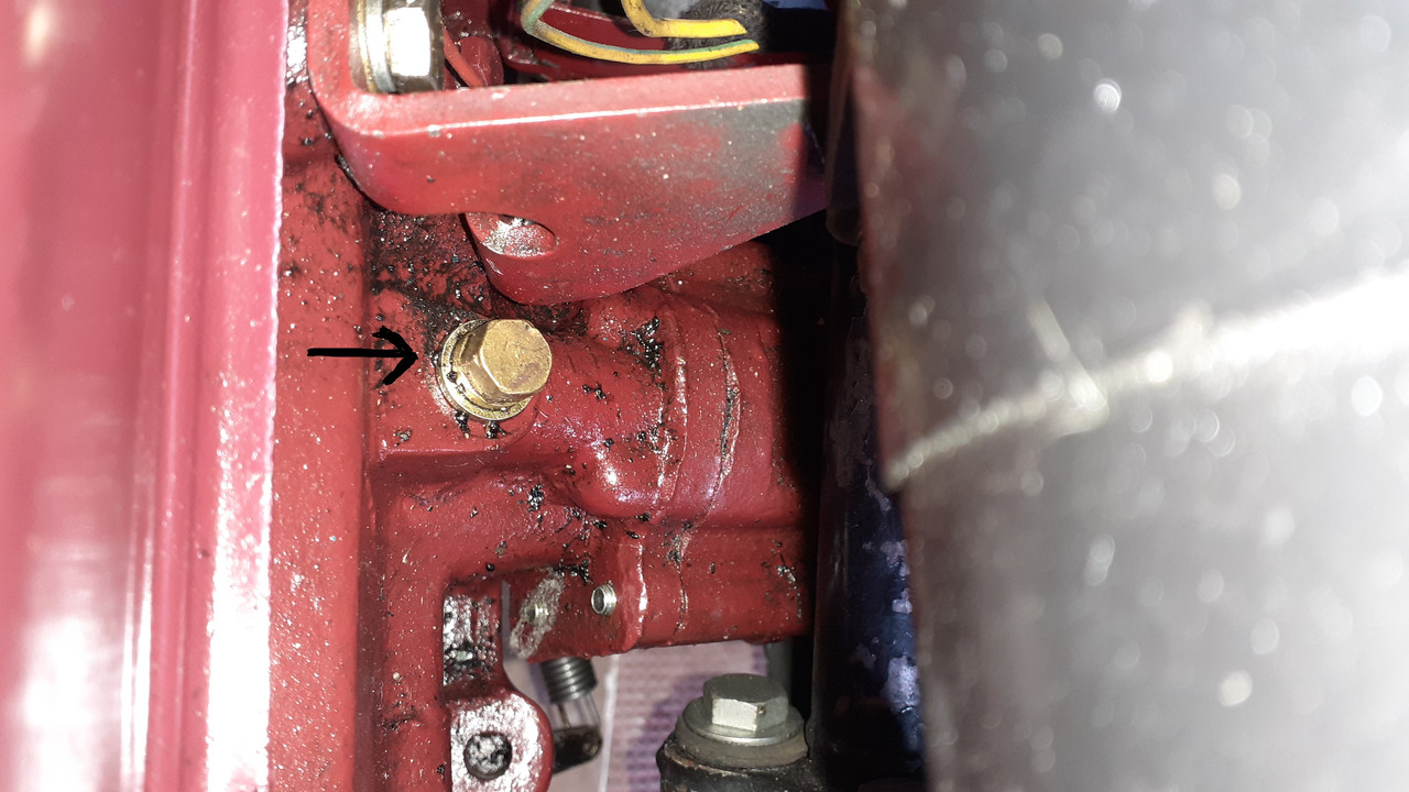

Bonsoir Aquitain, j'ai le même problème pour la pression d'huile de ma TD, c'est quoi le bouchon repéré 44 sur la pompe ?? vous pouvez me dire ou il est se bouchon. Merci de votre réponse. Cordialement.Aquitain a écrit :J'ai adapté un bocal sur la durite qui va au manomètre de pression, levé la voiture de l'arrière, fait tourner le moteur à l'envers, à la main avec une douille et les rallonges 1/4". En enlevant le bouchon repéré 44 sur la pompe, l'huile débordait. J'ai fait tourner le moteur toujours sans bougies et toujours rien
Alors est-ce suffisant pour remplir la pompe pour l'amorçage?

C'est le bouchon d'amorçage de la pompe à huile :c'est quoi le bouchon repéré 44 sur la pompe ??
(MG Midget TD & TF series - Section P12 )
Retirer le bouchon et faire tourner le moteur vers 1500 / 2000 t/mn à vide jusqu'à ce que l'huile apparaisse...
Note : si une pompe plus récente à été installée, celle avec le BY-PASS sur le support du filtre, vérifier que le BY-PASS monté sur le bloc moteur a été retiré....

simon35, je pense qu'il veux savoir comment enlever tous les débris qui y sont restés sans abimé la surface.
Enfin, c'est la question que je me poserai.
Peut-être avec une grosse lame à cutteur.

essayer de le dissoudre avec des solvants tels que trichlo.

A la prochaine vidange je vais essayer de piquer dans ce joint avec une grosse aiguille pour le sortir. La lame de cutter est à essayer si cela ne marche pas, il faut faire attention à ne pas abimer le métal, je pense que mon joint est encore en assez bon état pour ne pas laisser de débris dans la gorge.
C'est assez mal conçu comme système ce joint.

d'habitude le joint est à changer à chaque changement de filtre ??vony a écrit : C'est assez mal conçu comme système ce joint.
