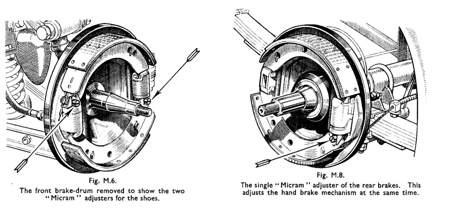

Bonjour, sur un forum Americain, j'ai cru comprendre qu'il y avait un sens a respecter pour le montage des cylindres de roue.
Y as t'il un tuto sur le forum, ou l'un d'entre vous peut 'il m'en dire plus .
Merci.
Messages : 4950
Re: Freins MG TD
Voici une photo.
S'il ne rentre pas, il faut rectifier les fentes sur le cylindre. Il devrait s'enclencher facilement de haut en bas avec une légère pression du doigt.

Bonjour , commentaire d'un américain sur l'efficacité du freinage des mg td .
Le commentaire n°8 de George mentionne le montage des cylindres récepteurs montés à l'envers, vérifiez ceci, les freins avant ne fonctionnent pas si les cylindres ne fonctionnent pas dans la bonne orientation.
Messages : 4950
Re: Freins MG TD
Bonjour bernard,
Exact.
C'est pour cette raison que je vous ais mis la photo.
Bien réglé, ils fonctionnent très très bien.

tery47
Messages : 253
année : 1953
Re: Freins MG TD
Message par tery47 »
à l'avant on peut inverser les cylindres , en fonction ils seront soit à pousser dans le sens de rotation , soit à pousser à contresens ;
en 1 le tambour va "enrouler " les machoires ( ça peut bloquer les roues)
en 2 le tambour va repousser les machoires , c'est plus doux mais moins efficace ;
on retrouve ce probleme avec les freins à bande ou laniere ;
sur l'image à gauche ils seraient donc à enrouler si c'est la roue avant droit ;
à l'arriere avec 1 seul cylindre , les machoires ouvrent à contresens ...
voilà , voilà

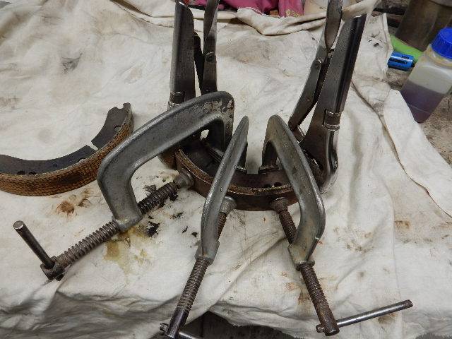

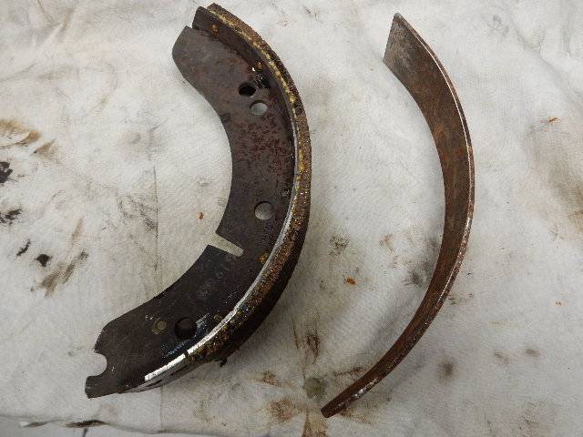

bernard47
Messages : 209
Re: Freins MG TD
Message par bernard47 »
caviar freins 006.JPG (52.05 Kio) Vu 1078 fois
Tres intuitif le site .J'ai pris des 42 de large et 5mm d'épaisseur .Collage au four a 170° et 15 mn .
caviar freins 007.JPG (44.77 Kio) Vu 1078 fois
Messages : 4950
Re: Freins MG TD
J'avais imaginé que tu les avais serrées dans le tambour.
Merci bernard
bernard47
Messages : 209
Re: Freins MG TD
C'est ce que j'ai fait pour les deux premières mâchoires mais j'ai eu des problèmes d'adhérence .
Je faisais cuire dans un barbecue a gaz ferme. Mais la chaleur venant du bas, la température du tambour en fonte
était largement supérieure a la température affichée , et cramait la colle . Dou , le four .
Messages : 4950
Re: Freins MG TD
Mince, je croyais que la cuisson était après le séchage de la colle. Comme pour la peinture sur le bloc moteur.
bernard47
Messages : 209
Re: Freins MG TD
La cuisson ce fait bien après séchage de la colle 6 heures de séchage .
Messages : 4950
Re: Freins MG TD
Est-ce que tu as du laisser les serre-joints pour cette cuisson au four ?
