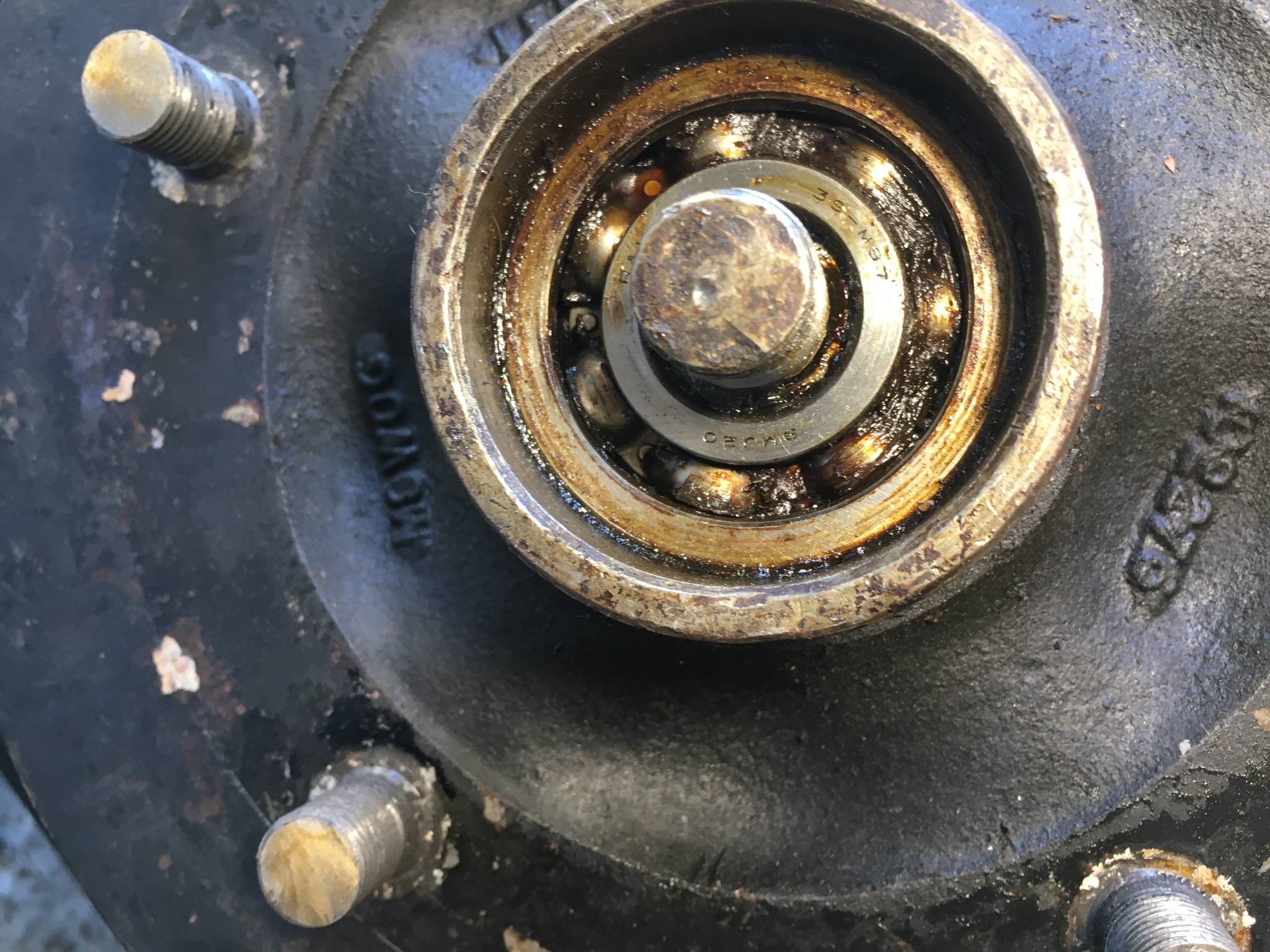

je n'arrive pas sortir le tambour avant gauche de ma MG TD 1953 , le droit est bien venu ;
je n'ai trouvé que le message de "Midget" en 2012 (!) qui avait eu ce souci et s'était servi d'un " arrache-poulie" ;
ce serait un arrache classique à griffes ?
et donc se prendrait sur le bord du tambour ?
tambour et arrache-poulie

voila , c'est ce type d'arrache qu'il faut ! là on peut tirer sur les goujons ;
je pense que ce coté a été monté au scelle roulement ( au vu du bricolage deja effectué sur l'auto )
d'ailleurs - sauf erreur - il devrait y avoir au moins un cache-poussiere sur le roulement , non ?

En chauffant au pistolet à air chaud autour du roulement pendant qq minutes , puis en frappant au maillet sur le tambour , vers l'extérieur , ça doit venir !

c'est bon , c'est venu avec un arrache à inertie ! et il a fallu y aller de bon coeur !
