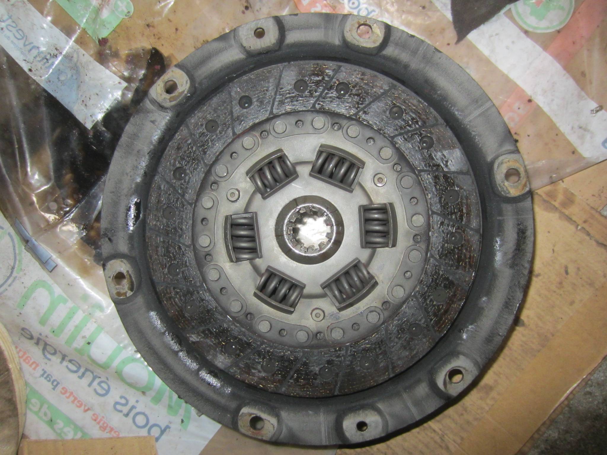

Quel qu'un pourrait il me dire dans qu'el sens se monte le disque d'embrayage sur une td de 53 .
Je pense que celui que je m'apprête a changer etait monte a l'envers .
Merci.

Comme dans la grande majorité des cas , le disque est monté avec la partie du moyeu cannelé la plus longue vers la boite de vitesses .....ensuite il faudra le centrer au montage avec un centreur ,que vous pouvez réaliser vous meme en prenant une tige du diametre du trou dans le villebrequin , puis en entourant cette tige de papier adhésif sur plusieurs tours jusqu'à obtenir le diametre du moyeu du
disque .....à noter également que vous pouvez meuler ( chamfrein à 45 degrés ) la tige de boite de vitesse pour l'enquiller plus facilement lors du montage de cette dernière sur le moteur .....bon courage ...
Re: sens disque d'embrayage
Effectivement il est impossible de monter le disque a l'envers . Cela ne résout pas mon problème. En enfonçant la pédale a fond , en faisant fonctionner l'embrayage depuis une fosse avec une rallonge emmancher sur la bielle , ca craque, et les vitesses ne passent pas . Le disque et la butée ,sont quasiment neuf .Problème !!

La butée a ete changée bien sur .Explication détaillée ;lors d'un démarrage du véhicule, ca craquait , mais les vitesses ne passaient pas .
La voiture sur la fosse j'ai débranche la commande, et j'ai essaye de débrayer a la main avec une rallonge .
J'allais en fin de course et ca craquait qu'and même.
Je commande un disque et une butée , et surprise mon vieux disque , et ma butée sont quasiment neuve.
Apres inspection je vois que las poussoirs du mécanisme ont frottes sur les logements des ressort du disque .D'ou butée mécanique
de fond de course .
J'ai fais un montage a blanc avec le disque usage et la butée usagée, j'ai pousse avec un serre joint , et la ca débraye correctement .
Question , que c'est il passe pour que je ne puisse plus débrayé monte sur la voiture avant démontage .
Cela m'embete de remonte sans savoir ce qui c'est passe .
de fond de course .
Finalement suite à votre manipe se trouve la réponse à votre question suivante: "qu' est ce qui...."
Référez vous à la vue de la RTA, ce système de biellettes multiples et nombreuses doit encaisser de sacrés efforts,
et donc usures, élongation, ovalisation, des trous ronds, voir torsion des barres supposées droites et rigides.
Et tout ça se cumule.
Quelque fois la simplicité sert le mnémotechnique.

Une photo pour aider
Je pense que mon disque d'embrayage était reste colle avant le démontage .Qu'en pensez vous .

Et oui, comme vous dites, il y a eu 2 montages, embrayage 7.1/4" et 8" sur TD commandé par 1 solution bien alambiquée à tiges et à cable .( voir planche ci-dessus )
Oui ca reste une possibilité avec à la clé passage de première à taille droite impossible, les autres rapports peuvent passer.
Dans votre cas, il est facile de mesurer la course du déplacement de la biellette de fourchette à minima > 15mm
Il reste aussi possible de tester les qualités des ressorts et du disque
