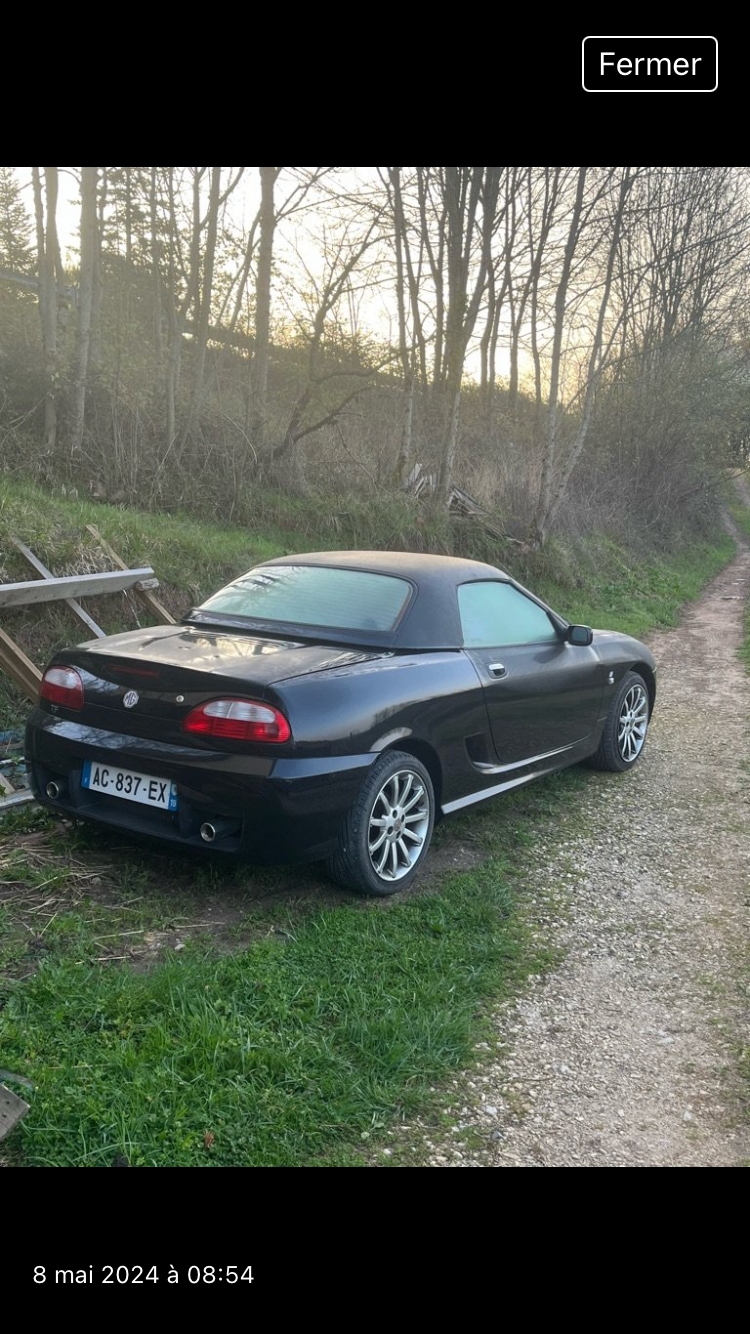

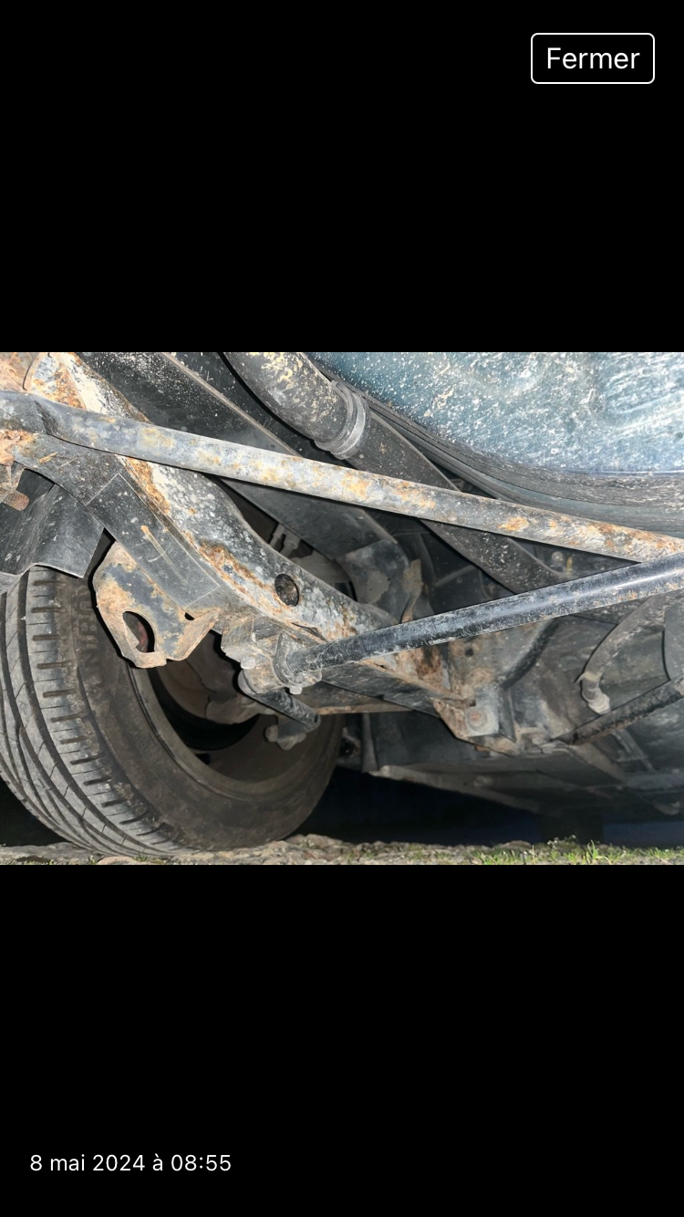

Je suis Belet, nouveau sur ce forum et motivé pour acheter ma première MG TF.
J’ai toujours aimé cette auto. Aujourd’hui mes enfants étant plus grand je commence à bien faire le tour des annonces.
J’en ai trouvé une : 03/2004-85000 km-135 ch- 80e anniversaire - 8500 €
Le vendeur me précise : Réparation klaxon
Grattage et mise en place d’un anti rouille sur le châssis
Qu’en pensez vous ?
J’attends que la pluie se calme pour aller la voir.
Merci pour vos retours.

Comme d'habitude avec cette voiture, demandez la facture du changement de joint de culasse ou du moins des pièces, si le vendeur l'a fait lui-même.
D'après le procédure Land Rover, trois pièces ont dû être changées:
- joint de culasse renforcé
- rail d'huile renforcé (celui-là https://rimmerbros.com/Item--i-LCN000140L)
- thermostat (https://rimmerbros.com/Item--i-PEL500110), de mémoire il a une température d'ouverture plus basse que celui d'origine

Salut JMau, le prix de réserve ... il y a beaucoup de photos de ce véhicule, si le dessus est avenant, les dessous sont dégueu...JMAU a écrit : 10 juin 2024, 11:08 Salut
Si le volant à droite ne te dérange pas :
https://www.carandclassic.com/auctions/ ... 800-nP6JO8
Prix de réserve ?
Album MGTypique, en général on ne soigne que l'apparence, ce qui ne se voit pas on s'en fiche ...
Là, il y a du taf !

Oui les dessous ne sont pas beaux!
Le pot commence à être mûr et la ligne toute entière doit être du même acabit.... plus tout le reste.
Mais ça peut être intéressant si acheté peu cher par un bricoleur qui saura bosser dessus et qui saura faire preuve d'abnégation....
