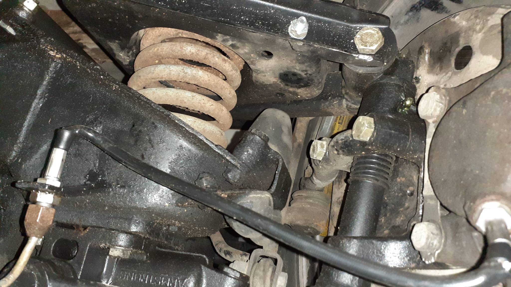

Re: Précision sur la fixation des fexibles de frein
A mon dernier CT et pour la 2eme fois j'avais une re!arque sur mes flexibles de freins. Donc j'ai décidé de les changer.
Je commande mes flexibles chez BETASET (réf MG-099) et je monte mon premier flexible et oh surprise il est plus court de 1.5 cm que l'ancien et résultat de tout cela un coude à 90° quand je braque à fond
Donc ma question, comme il est hors de question de rester en l'état, ou je peux trouver des flexibles suffisamment long 33.5 cm comme les anciens (contre 32 cm pour ceus de BETASET) ?
Attention la photo est à l'envers

Bonjour - ce sujet commence à m'agacer, en effet, avant de lancer une commande je téléphone et à chaque fois on me dit une longueur de bout à bout de 35,7 cm mais cette mesure ne serre à rien puis que je demande une mesure avant le filletage de 33,5 cm
Bref...
Et mieux j'ai eu la réponse de BETASET et là il faut vraiment que je vous la donne en copie : j'en suis tombé par terre (bon du siège de la MG je ne suis pas tombé de trop haut)
REPONSE DE BETASET
"Bonjour Mr Bertrand,
Suite à l'envoi de votre message, nous avons comparé les flexibles présent dans le kit MG-099 que vous avez acheté avec ceux vendus à l'unité sous la référence GBH158SS.
Bien qu'ils ne soient pas de la même marque (BF Goodridge pour MG-099 et Pride pour les GBH158SS) ils sont exactement de la même longueur.
Il n'y a pas non plus de différence avec les flexibles standard.
Nous n'avons pas d'autre flexibles plus long pour une application sur MGB à proposer.
Les MGB ne disposant pas, comme certaines Triumph, de butée de braquage, la seule solution est de garder à l'esprit de ne pas braquer en butée lors des manoeuvres pour ne pas tirer excessivement sur les flexibles, à défaut de ne pouvoir bénéficier de flexibles de freins plus longs.
Il n'y a, en effet que dans ce cas de figure qu'ils sont trop courts, en usage routier comme en débattement, cela ne porte pas à conséquence.

si les durites GBH158, durites d’origine, ne conviennent pas c’est que il y a un problème quelque part.
- Patrice12
- Messages : 64
- Enregistré le : 05 mars 2017, 12:12
- année : 1964
Je n'ai pas cette référence chez BETASET mais MG-099 (celles que j'ai acheté)
Je vais donc acheter cette nouvelle référence GBH158
