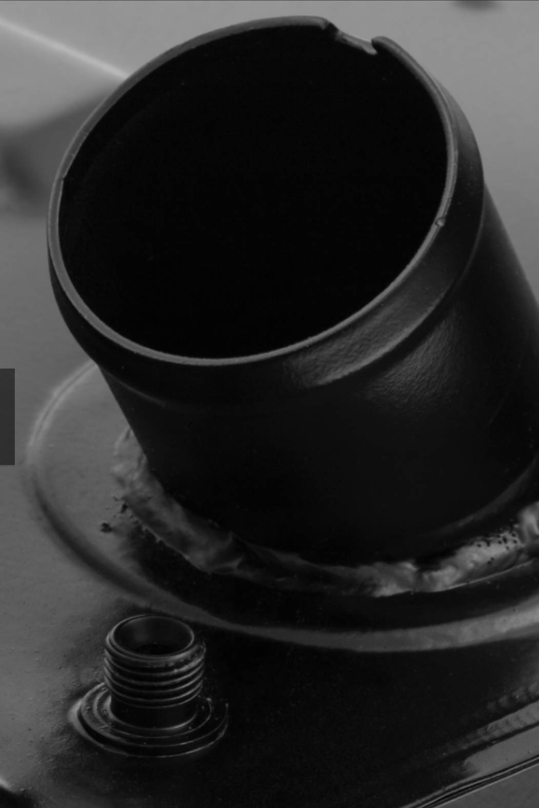

Je sais que plusieurs réponses ont été données à ce sujet mais je n'ai pas trouvé celle qui me convient. J'ai le bonheur de posséder une MG B GT de 1970,ex USA qui me donne des relents d'essence désagréables.
J'ai pu lire plusieurs posts qui en parlent, et j'ai décidé de reprendre tout le circuit d'essence.
Nettoyage et révision des carburateurs, remplacement du tuyau d'essence acier (très, très rouillé) par une durite blindée, et j'en arrive au réservoir...
La goulotte de remplissage donne dans le réservoir par une durite caoutchouc devant laquelle il y a un raccord vissé, qui passe dans le décanteur par une durite blindée.
Est-ce que ce circuit est suffisant pour la mise à l'air du réservoir ? J'ai passé un coup de soufflette dans chacune des durites et ça passe bien, est-ce qu'il ne me reste que le démontage du réservoir pour pouvoir profiter de la belle anglaise ?
Merci d'avance pour vos conseils à un amateur...

suffisant
à l’origine tout à fait suffisant. les normes de dépollution nord américaine imposait/impose la récupération des vapeurs d’essence, si le décanteur n’est pas obstrué la mise à l’air libre du réservoir doit fonctionner normalement. à l’origine la sortie du décanteur, par l’intermédiaire d’une durite, amenait les vapeurs d’essence jusque à un filtre à charbon qui se trouvait dans le compartiment moteur. reste à savoir, dans votre cas, où arrive cette durite …

Je pense que malheureusement elle n'arrive à rien, un raccord vissé qui n'est plus relié à quoique ce soit...
Que pensez-vous qu'il faut faire pour remédier à cela ?

elle n’arrive à rien
donc les vapeurs d’essence se répande dans la voiture. personnellement, sur ma bagnole j’ai percé un trou dans le plancher, j’ai mis un passe fil et j’ai fait passer une durite sous la voiture. avec une boucle «queue de cochons» sur la durite.
Messages : 16372
Re: Réservoir mgb gt usa
Oui : évacuer les vapeurs avant ou après séparateur à l'extérieur. (avec point haut au dessus de la goulotte de remplissage...)

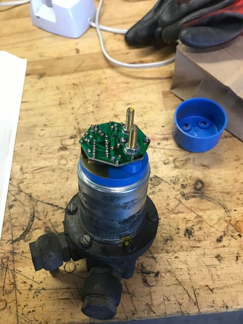

J'ai remis en route le moteur, qui avait l'air de tourner rond, mais la pompe à essence s'est arrêtée... plus de cliquetis au premier cran de contact...
Je précise que la pompe a un an, c'est une hardi.
Auriez-vous une proposition de résolution ?
Messages : 21247
résolution
je n’ai jamais démonté de pompe à essence hardi, la pompe à essence électrique SU fonctionne avec une membrane et un electro aimant, ce dernier est commandé par des rupteurs ou un système «électronique», sur la pompe SU , si elle n’est pas utilisé souvent, les rupteurs ont tendance à se corroder, à ce moment là il faut les nettoyer. en tapotant la pompe SU parfois elle redémarre. si la pompe à essence hardi, qui comporte une membrane et un electro aimant, si cette pompe possède les mêmes caractéristiques que la pompe SU, la première chose à faire serait de la tapoter …
si les pompe à essence hardi sont «électronique» ce sera plus difficile.
