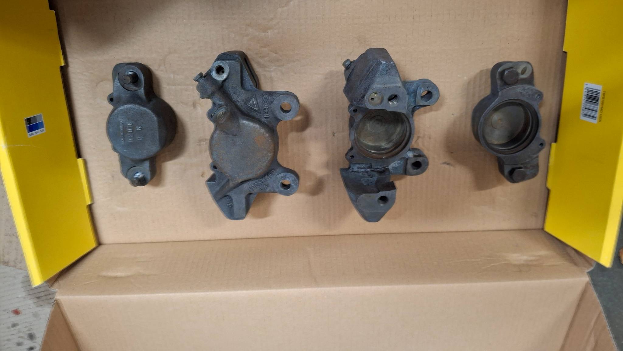

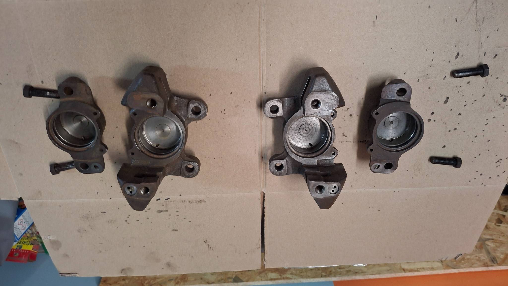

Cette semaine c'était check des étriers. L'intérieur est propre, je nettoie, derouille pour peinture. Je les conserve et je mets des kits neufs. Les pistons sont corrects, mais je pars sur du neuf de ce côté. Pour le derouillage, nettoyage complet préalable, et ensuite acide phosphoriqueau pinceau en veillant a ne pas en mettre dans les réservoirs de liquide de frein. Le premier derouillage sur toute une nuit, ensuite grattage a la brosse. 2eme passage d'acide et laisser agir 10 à 15 minutes, plonger dans l'eau chaude et brosser avec un brosse douce laiton, ca passive l'acide et ca ressort nickel. Les petites traces de rouille qui persistent ne sont pas grave, c'est de la rouille "flash" de surface. C'est prêt a être peindre, et je peux stocker plusieurs semaines comme çà.

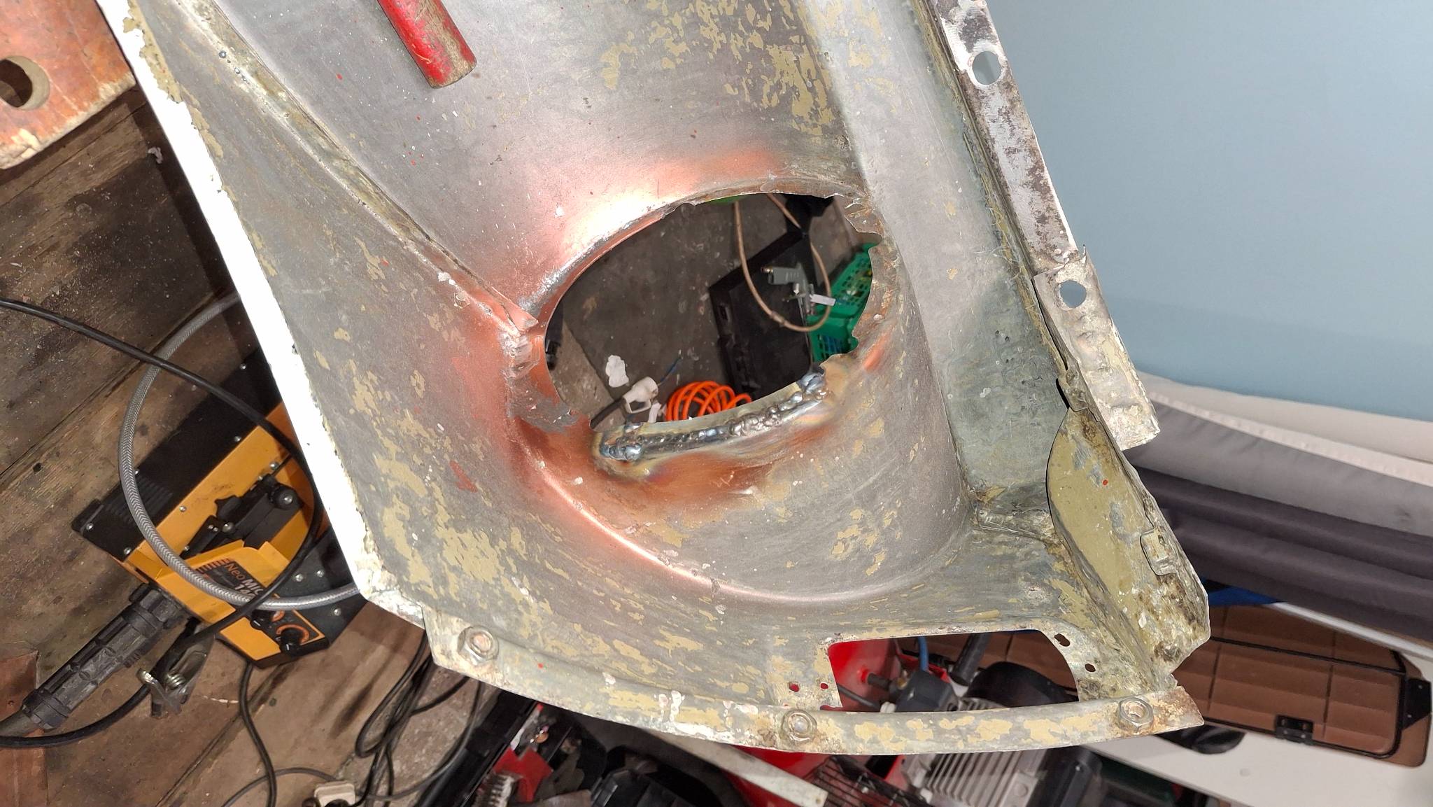

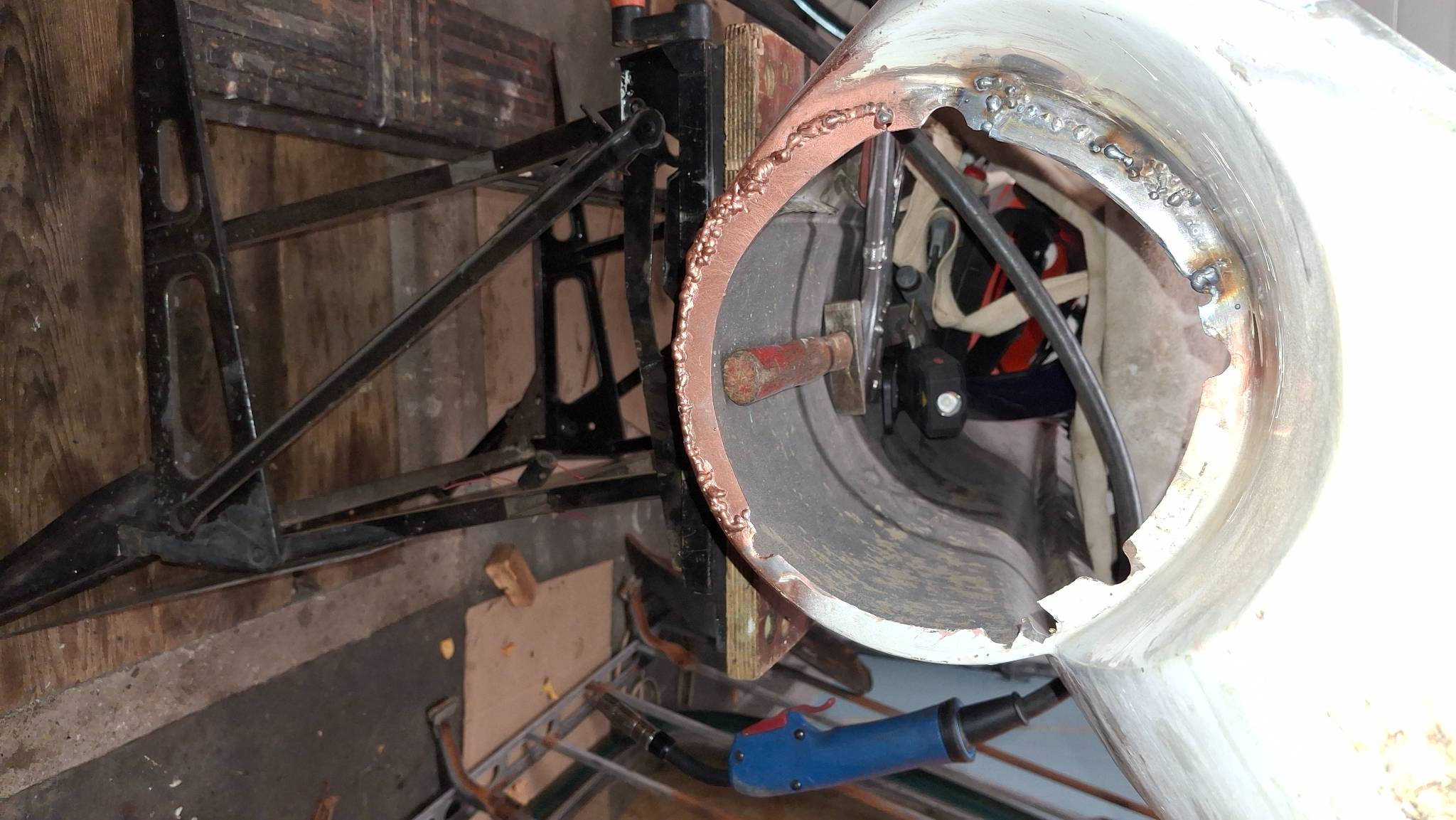

J'ai repris le boulot sur l'aile avant gauche, retrait complet du cercle de phare reparation de l'aile et commande du cercle avec les kits freins et d'autres fournitures pour le train avant et arrière. Les soudures sont pas faciles, la tôle se volatilise parfois. Je dois faire des cordons pour épaissir. Le grattage à la fraise au carbure rattrapera tout çà.

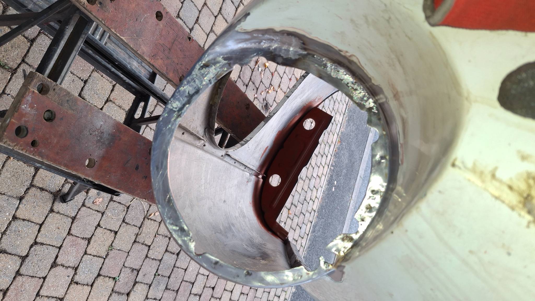

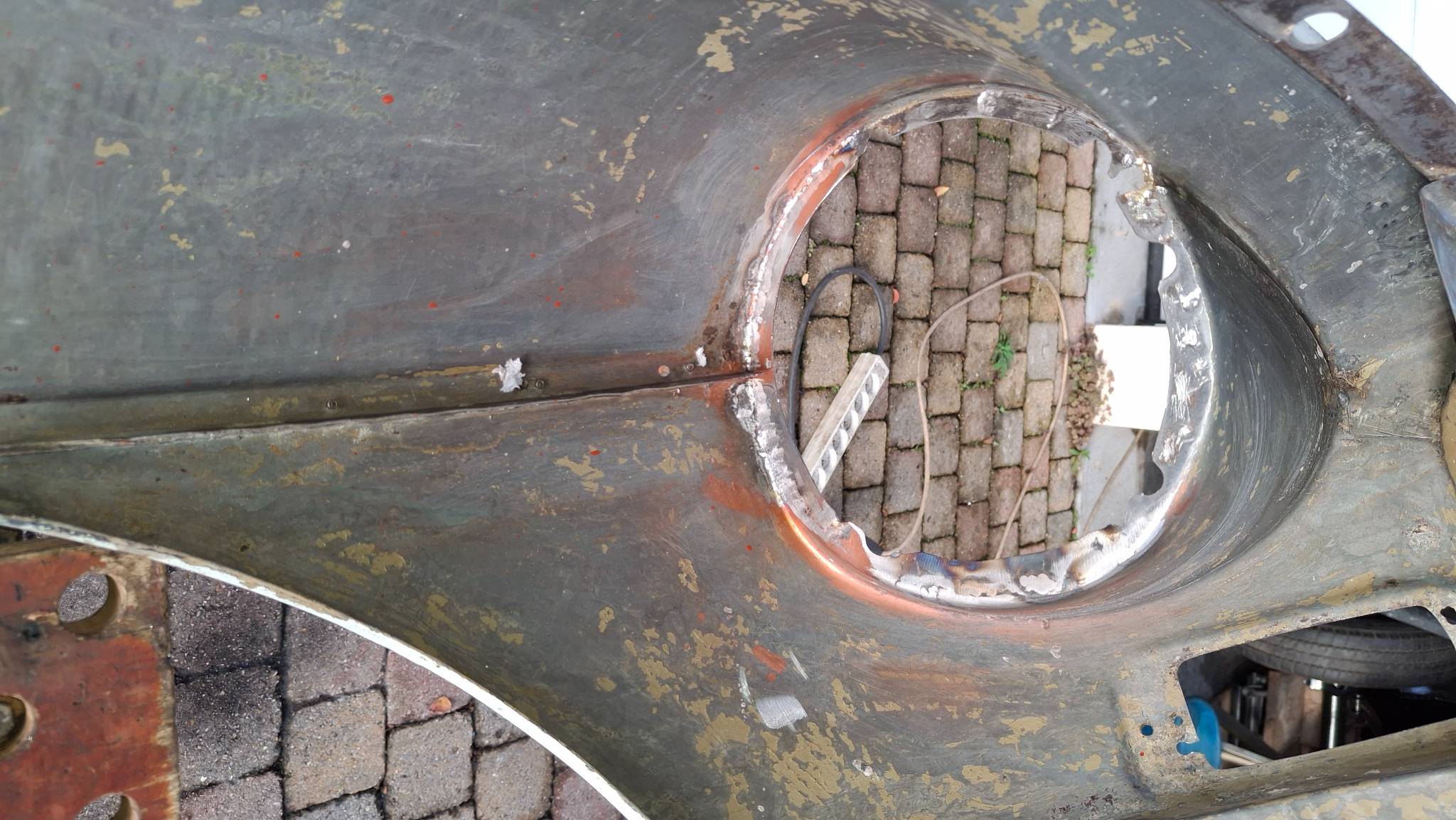

Fin de préparation de l'aile, phosphatation en attendant de souder le cercle.
Les réparations ne sont pas totalement circulaires, j'ajusterai avec le cerclage une fois qu'il sera là.
