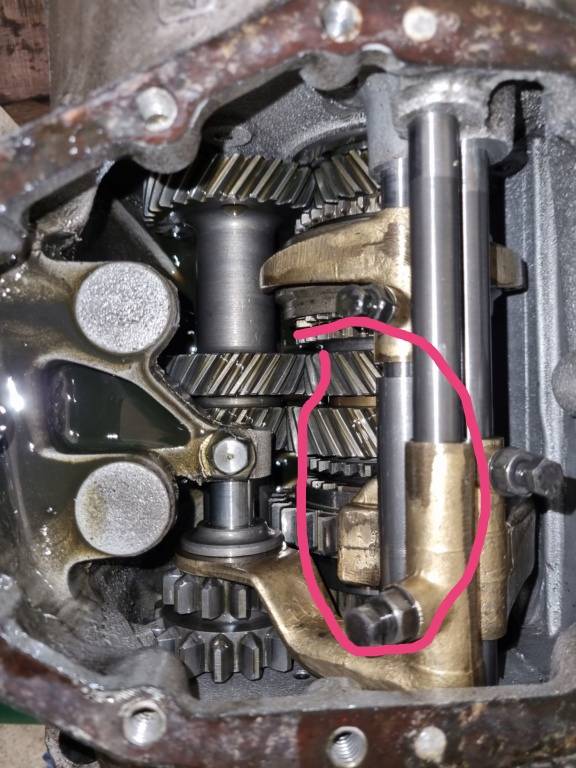

Plus de 2eme
- Messages : 802
Re: Plus de 2eme
Je pense que ce tube ne sert que pour la 3eme vitesse (Pour éviter que le mécanisme force une fois que la vitesse est engagée ?)

Re: Plus de 2eme
C'est ça qui fait craquer légèrement la 3eme je suppose

Re: Plus de 2eme
" nous avons oublié une pièce au montage. Le tube sur la tige de commande de la fourchette. "
" Je ne sais pas son utilité. "
Selon votre photo et d'autres sources, ce tube limite la course de sélection de la 3 afin d'empêcher 1 engagement intempestif, impossible par ailleurs, sur le denture de seconde du train fixe.
Ce n'est pas la cause de vos problèmes.
" C'est ça qui fait craquer légèrement la 3eme je suppose "
Non, pour la raison ci-dessus, le pignon de 2 du train fixe manifeste son désaccord.

Re: Plus de 2eme
La fameuse pièce oubliée. Entretoise sur la tige de commande de 3 et 4.
