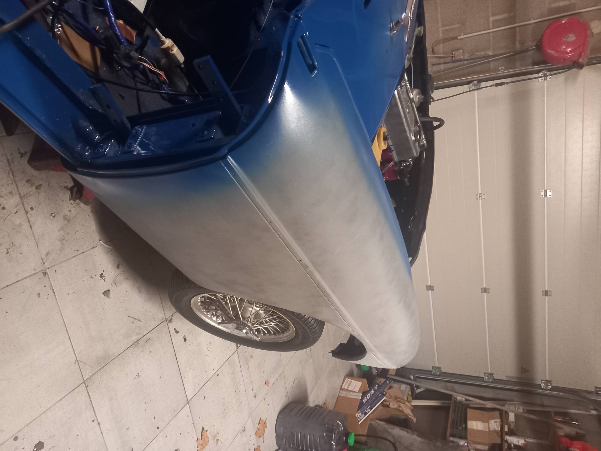

T as pas repris la teinte d'origine , elle etait old british white je crois, comme la mienne. Tu n'as pas de cabine de peinture ? Tu la acheté ou la peinture, car moi j'ai repeint quelques partie, avec de la peinture et du vernis acheté sur "peintureVoiture" (la marque e-car), et j'en suis pas content:ça resiste pas à l IPA (alcool isopropylique), meme dilué à 50%. A l acetone, n'en parlons pas, tu dissous tout. (l acetone est 2 fois plus forte que l alcool isopropylique). Tandis qu avec la vieille peinture qui a 30 ans, je peux nettoyer a l acetone sans soucis. J'avais mis de la peinture "brillant direct", tu melange la peinture et le vernis ensemble. Je voulais pas de "metalisé" (vernis a part), car ça faisait trop neuf. J'ai vu que sur peinturevoiture, ils font maintenant du "brillant direct".

J'ai voulu changer de couleur et l intérieur à était peint par un pro dans une cabine en brillant direct la couleur est tahiti bleu

ha ok, bonne idée le brillant direct pour une ancienne

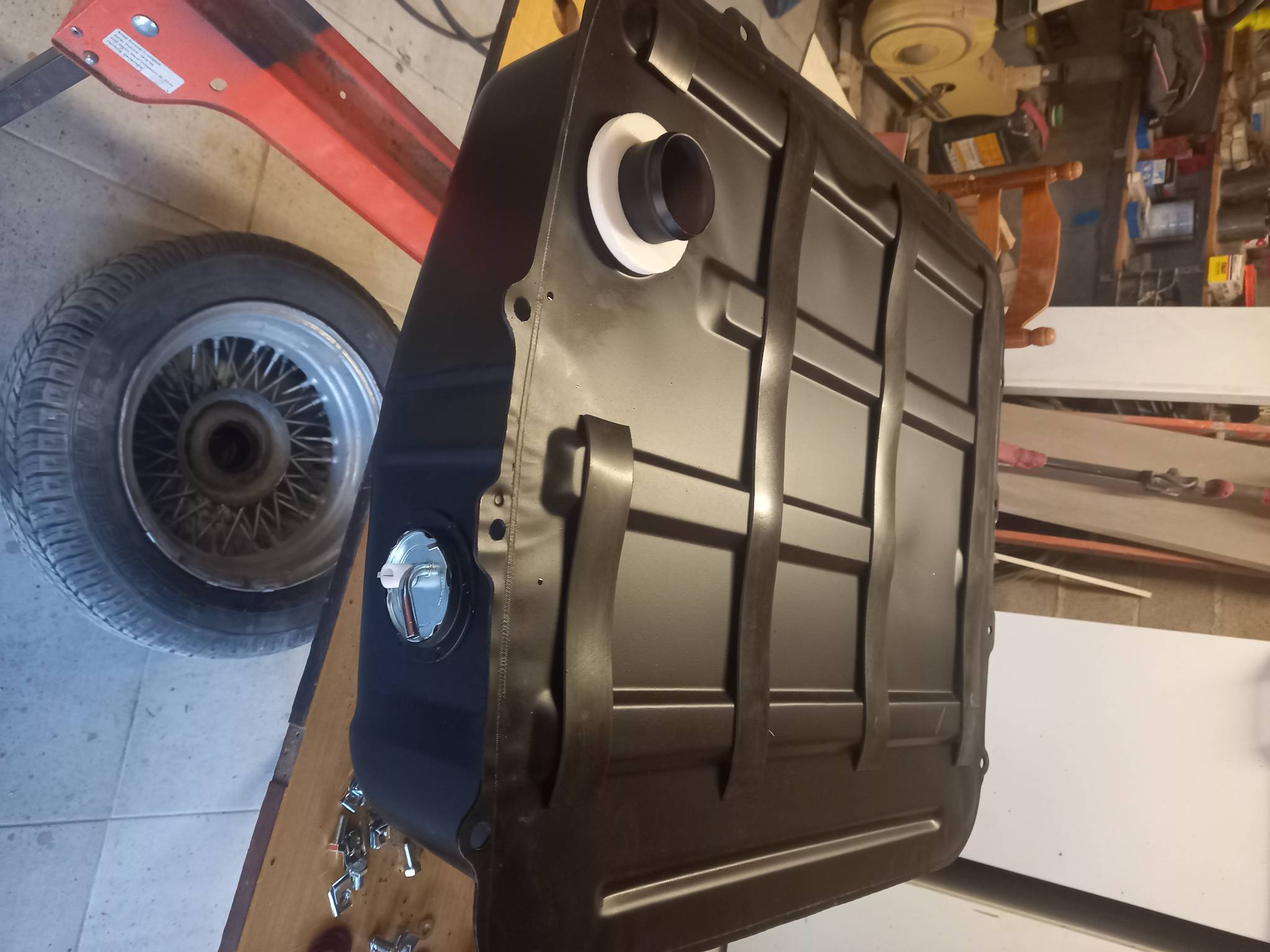

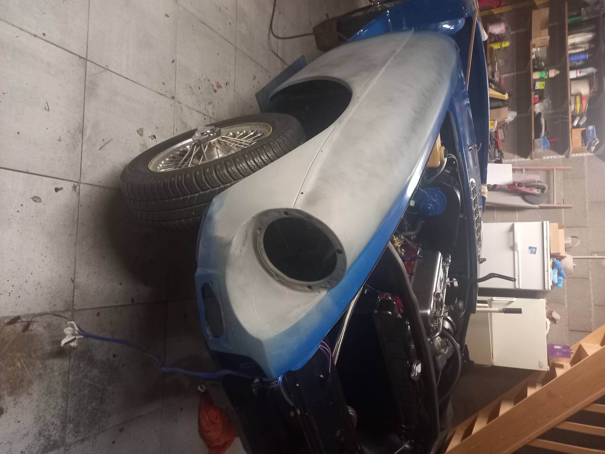

Ton réservoir d'essence est neuf ? Si oui est ce que tu va le peindre ? J'ai peur que la peinture mise à la fabrication ne tienne pas dans le temps. J'hésite à le faire.
lagome63
Messages : 242
Région : France - Auvergne
Re: restauration mgb cabriolet de 76
Message par lagome63 »
le réservoir est neuf , je l'ai un peu poncé , j'ai passer un coup de féroce un coup d'anti gravillon et un coup de noir a chassis
Messages : 792
Message par Snakeed14 »
Je vais faire la même chose alors ;)
